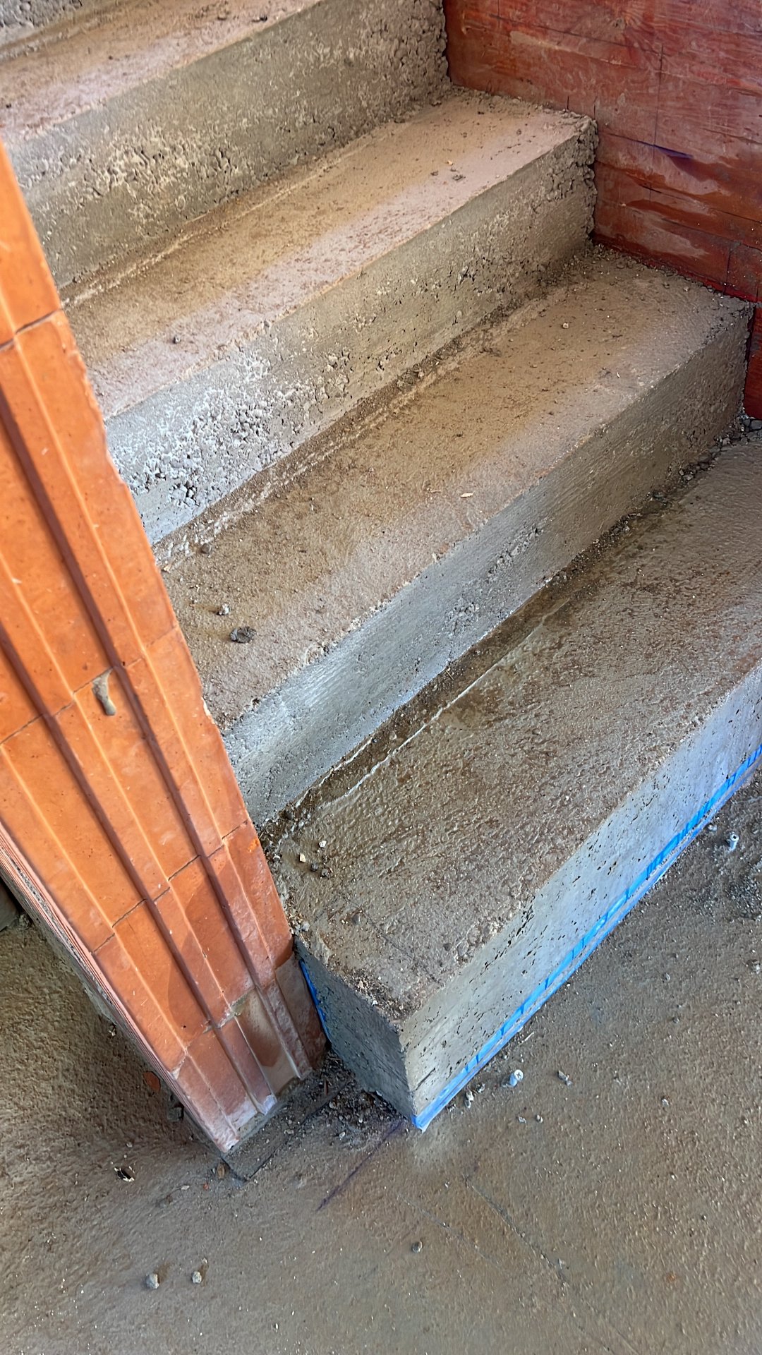

    Ihr Lieben,
    unsere Treppen sind länger geworden, als geplant, weil sich der Rohbauer nicht an die Maße gehalten hat .
    Ist eine Mangelbeseitigung auch ohne kompletten Abriss möglich?

    Was stört?

    Die Treppe ist doch wohl nicht ernsthaft bis direkt ans Mauerwerk betoniert?

    Die Frage wäre, wo ein Mangel ist.

    Die Treppe hätte nur bis Ende des Mauerwerkes gehen sollen? Das kann man nicht so leicht korrigieren. Wie siehts denn oben am Treppenabsatz aus?
    Wurde beim Betonieren die Seitenwände entkoppelt? Gibt da so blauen Schaumstoff oder ähnliches

    Hallo Bauhilfe,
    wenn die Treppe jetzt nicht zur Mauer passt bleibt noch die Möglichkeit die Mauer an die Treppe anzupassen und zu verlängern.
    Bleibt noch die Frage nach der korrekten Kopplung oder Entkopplung der Zwei...
    Die Treppe komplett zurückzubauen wäre wohl unverhältnismäßig, möglicherweise würden auch die umliegenden Mauern dabei beschädigt.
    Wie die Treppe aus der Schalung kommen würde konnte man übrigens vermutlich schon zum Anfang der Schalungsarbeiten erahnen ...

    Kommt da nicht noch Estrich und die unterste Stufe gibt’s dann gar nicht?

    Ganz lieben Dank euch allen!
    Die Treppe sollte mit der Mauer enden und nicht weiter gehen. Das ist die totale Stolperfalle und gefällt uns auch nicht :(
    Ans Mauerwerk wurde nicht direkt gemauert - da ist was Blaues.
    Ein Unding, weil die Treppenstufen einfach tiefer gemacht wurden als geplant :( 28 statt 27.
    Die Treppe unten ist 33 cm hoch - so viel Estrich etc. kommt da leider njcgt mehr. :(
    danke euch allen

    Die Mauer verlängern wäre das einfachste, ja, wollen sie uns auch machen, aber, dann sieht der Raum nicht mehr schön aus, weil aktuell alle Wände gleich lang sind und diese dann länger.

    33cm - 18 cm Estrich =15cm +3cm Treppenaufbau=18cm Stufenhöhe sollte passen!
    Optisch finde ich es so schöner wenn die Stufe rausragt und praktischer ist es auch…
    Man hat einen Fuss schon auf der Treppe bevor man in der Treppenöffnung ist…
    ist aber Geschmacksache

    Ja mit massiven Teilabriss - wobei dies fast auf das Gleiche wie komplett abreißen hinaus läuft , alle Stufen brechen und ausstemmen und schneiden und dann neu aufbauen , im Prinzip wird bis auf die Keilform / Rampe gestemmt ...und wenn die Treppe richtig entkoppelt ist , lass rausreißen und einmal neu

    Ich werde das Gefühl nicht los, dass Du nicht nach Lösungen suchst sondern nur kotzen willst?
    Nun gut, geht es Dir jetzt wenigstens besser?
    Ich finde die vorstehende Stufe ebenfalls gelungen und keinesfalls störend.
    Wer schleicht denn an der Wand lang, um darüber zu stolpern?
    Viel mehr würde mich die Frage umtreiben, wie die Entkopplung links und rechts an der Wand gelingen soll. Der nach Deiner Aussage vorhandene aber auf dem Bild unsichtbare Randstreifen wurde dann wohl entgegen jeder Schallschutzregel bündig oder sogar unterhalb der Rohbaustufen abgeschnitten. Wie soll da eine Trennung des weiteren Aufbaus gelingen?

    Ist doch egal Fred , der Rohbauer kann nicht einfach abweichend zum Werkplan etwas ausführen , ob dies einigen subjektiv gefällt spielt keine Rolle ...

    Ok, da hast Du natürlich Recht, aber manchmal passieren auf dem Bau halt Dinge, die nicht leicht rückgängig zu machen sind und da kommt es dann darauf an, ob man es mit lösungsorientierten Partnern oder mit Dogmatikern zu tun hat.
    Wenn hier wirklich die Glücksseligkeit davon abhängt, dass die Wand genauso lang wie die Stufe wird und das nachweislich in den Vertragsgrundlagen so fixiert war, ist m.E. die kleine Verlängerung der Wand die einzige Möglichkeit. Ob man das im Vergleich zu einer entfernten gegenüberliegenden Wand wahrnehmen kann, bezweifle ich.
    Wie siehst Du @SIL die Problematik Schallentkopplung?

    Tronsole drinnen oder nicht ....Fuß und Auflager oben / Auge ....sehen wir alles nicht ...monolitisch hergestellt kannst Schallentkopplung immer nacharbeiten, dass funktioniert nie - Fertigteil klappt meist ...weitere Frage was hat der Planer vorgeschlagen oder vorgesehen ...im EFH nix wie immer ....wir kennen doch die Archs @Fred Astair so uninteressante Dinge ...:hammer: macht der TWP mit so...
    Edit: ich muss mich korrigieren, etwas 'Blaues" scheint da vorhanden zu sein , aber schon an der ersten Stufe ' die des Anstosses ' nicht sauber ausgeführt...bei korrekter Ausführung müsste diese überall sichtbar sein , fast analog eines Randdammstreifen..

    Wenn es abweichend vom Ausführungsplan ist, dann hast Du natürlich das Recht auf Nachbesserung.
    Bei solchen Kleinigkeiten handhabe ich das oft so, dass Du jetzt erstmal was gut hast beim Rohbauer. Da kommt sicherlich noch was, was Du gerne noch hättest (1x Grundstück planieren z.B.), was noch nicht beauftragt ist.
    Klassischer Baustellendeal halt.
    Ich habe aber auch schon Treppen wieder rausreißen lassen, weil es dann eben doch gestalterisch wichtig war.

    Wie soll denn die Treppe spaeter belegt werden?
    Ohne Soll - Ist Plan kann man hier nur im Trueben fischen.
    Die erste Stufe 33 cm hoch ist schon recht viel. Oder was meinst Du mit niedrigen Aufbau.
    Man kann ja jede Stufe einfach um den fehlenden Betrag aufmoerteln oder betonieren. Hat mein Fliesenleger auch gemacht.

    Huhu, das ist Rohbau! Da wird noch viel passieren.
    Ob es dann letztendlich bei den 28 bleibt, muss man schauen. Wenn man es genau nimmt: 28 sind besser als 27 ;)
    Ich bin auch ein lösungsorientierter Mensch und wäge ab, ob es sich lohnt sich aufzuregen oder ob es nicht einfach egal ist.
    Aber es gibt halt Menschen, die suchen die stechende Nadel im Heuhaufen - und wenn sie gefunden wurde, wird nicht realisiert, dass sie stumpf ist und keinen Schaden angerichtet hätte.
    Ich finde es persönlich übrigens auch viel eleganter, wenn die erste Stufe zur Hälfte vorsteht. Das ist dann ein schöner Platz für eine Deko :)

    Also ich bin dam beim TE, ich finde es richtig hässlich, das Gebastel mit der Sockelleiste will ich mir gar nicht vorstellen.
