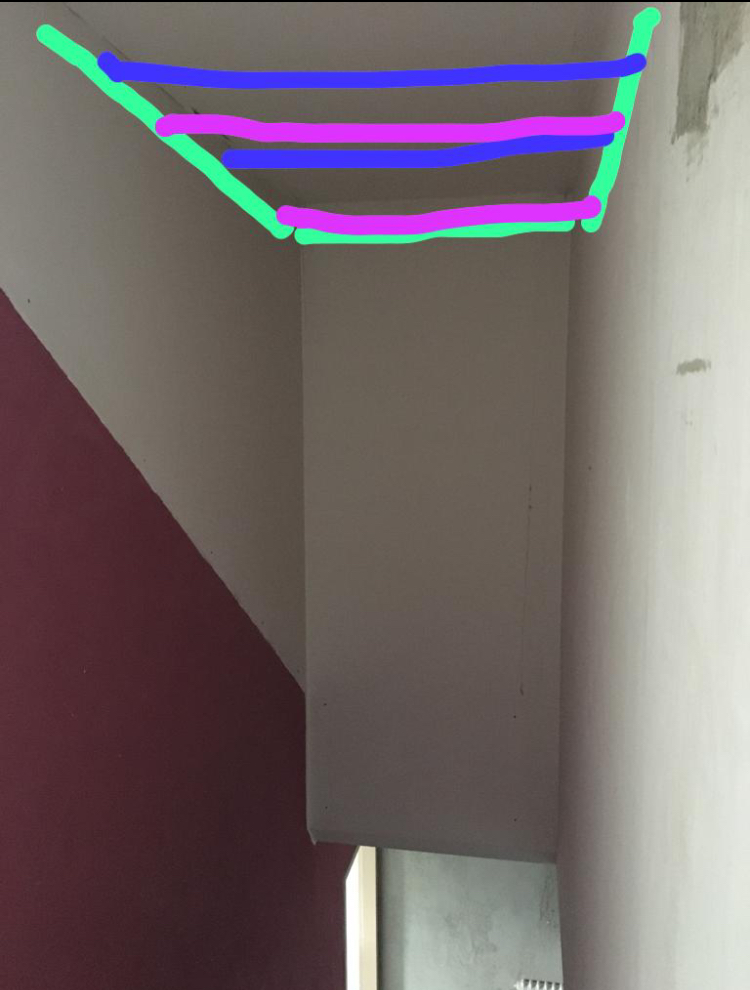

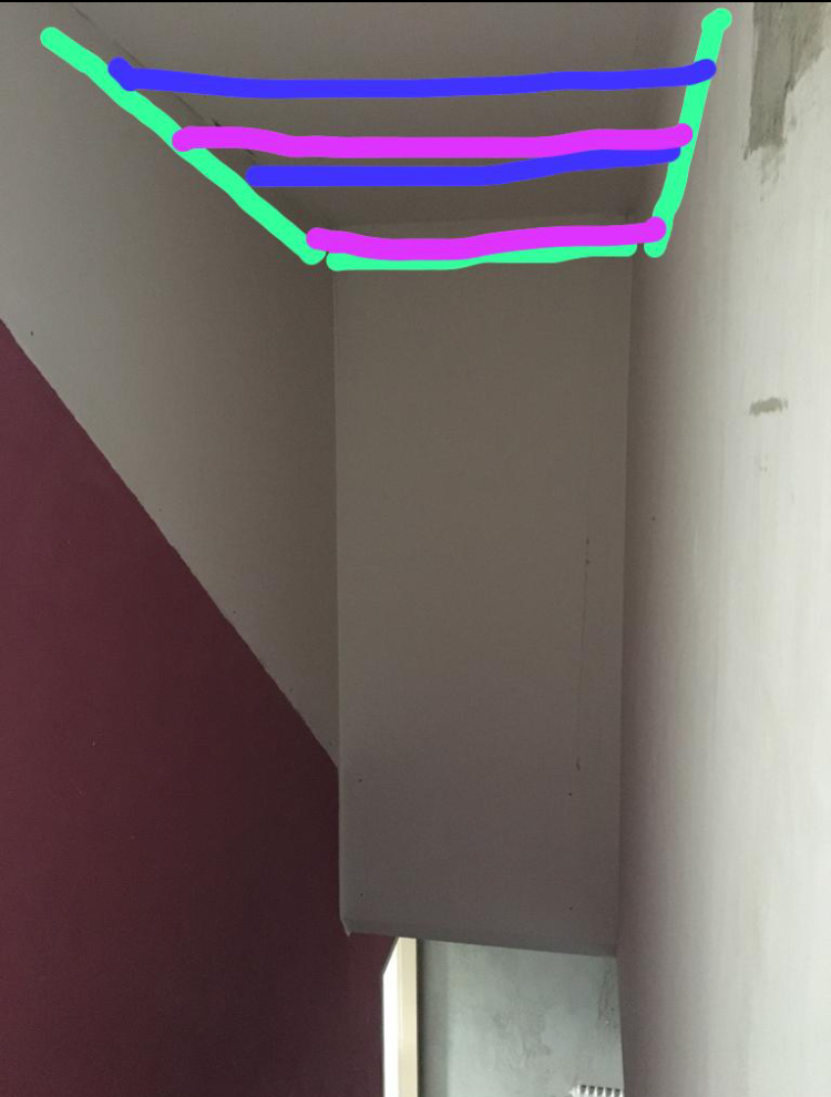

    Ich würde gerne bei einem RHM im Treppenhausaufgang gerne eine Decke mit Metallunterkonstruktion abhängen.
    Darauf soll Rigips befestigt werden. Das sind 4,5m x 1m im Mass.
    Das Problem: da hängt bereits eine alte Rigipsplatte, welche ich momentan nicht anfassen würde, weil darüber der Speicher ist. Das heisst ich kann keine Abhänger auf Rigips befestigen, bzw. sollte ich nicht.
    Warum möchte ich das machen?
    Die alte Decke von der Feuchtigkeit aus dem Haus schützen.
    Das Kabel für das Licht versetzen.
    Mein Vorgehen:
    Ich habe genügend 3cm Aluprofile.
    Hier würde ich einen Wandanschluss machen und quer dazu Profile befestigen. Danach die Platten darauf befestigen.
    Mache ich da was falsch?

    wenn die umlaufenden UD Profile gut befestigt werden können, kannst du, bei der Breite von 1m, bedenkenlos CD Profile ohne Abhängung montieren.
    was das allerdings für einen Sinn hat verstehe ich nicht....

    Danke vielmals fürs schnelle Antworten! Nun, was den Grund der Aktion angeht, hier :
    Ich hatte wg Dachsanierung ei en Energieberater geholt. Der sagte mir, dass die Decke früher oder später schnell kaputt gehen wird, weil die Feuchtigkeit vom Haus sich dort anstauen würde. Tatsächlich ist die aktuelle Platte an den InnenSeiten etwas mitgenommen.
    Das kann aber such andere Ursachen haben. darüber idt ein kleiner Speicher in dem eventuell jemand rumgelaufen ist und das sich auf die Platte ausgewirkt hat.
    Deshalb empfiehlt er mir die Decke zu dämmen…

    Sorry nochmal. Spricht (z.B. wegen Schimmel) was dagegen die Decke mit einem wasserabweisenden Armierungsmörtel zu bearbeiten? Da drunter würde ich nochmal eine Dämmung machen. Besten Dank

    Was soll das alles? Reiß den alten Kram weg und mach es neu mit ordentlicher Dämmung + Dampfsperre. Ende.

    Danke, klar hast Du recht. Aber manchmal gibt es Situationen, da will man sich dem nicht stellen, vor allem wenn man ganz viele andere Baustellen hat. Über dieser Platte befindet sich ein Zwischenraum von ca 10cm Höhe, der mit altem Zeug gedämmt ist. Dieser Raum umfasst 3 Zimmern und ist unterhalb eines Speichers, den man nur mit einer schwindeligen Treppe erreichen kann.
    Ich werde zunächst alles mit Armierungsmörtel das vorbehandeln, dann CD und UD Profile, nochmal dämmen und neue Platte mit neuer Lichtleitung rüberziehen. Danke für die Gedanken
