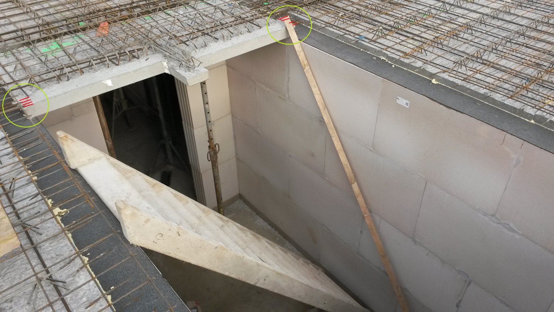

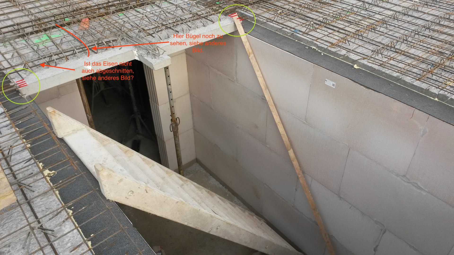

    Hallo, mein erster Beitrag hier obwohl ich schon lange ein stiller Mitleser bin.
    Leute ich dachte eigentlich geb ich so wenig wie möglich Aufträge in fremde Hand dann wird weniger gepfuscht.
    Mache den rohbau sammt keller selbst nur die Betonarbeiten und die Treppe hab ich machen lassen
    Das ist bei rausgekommen

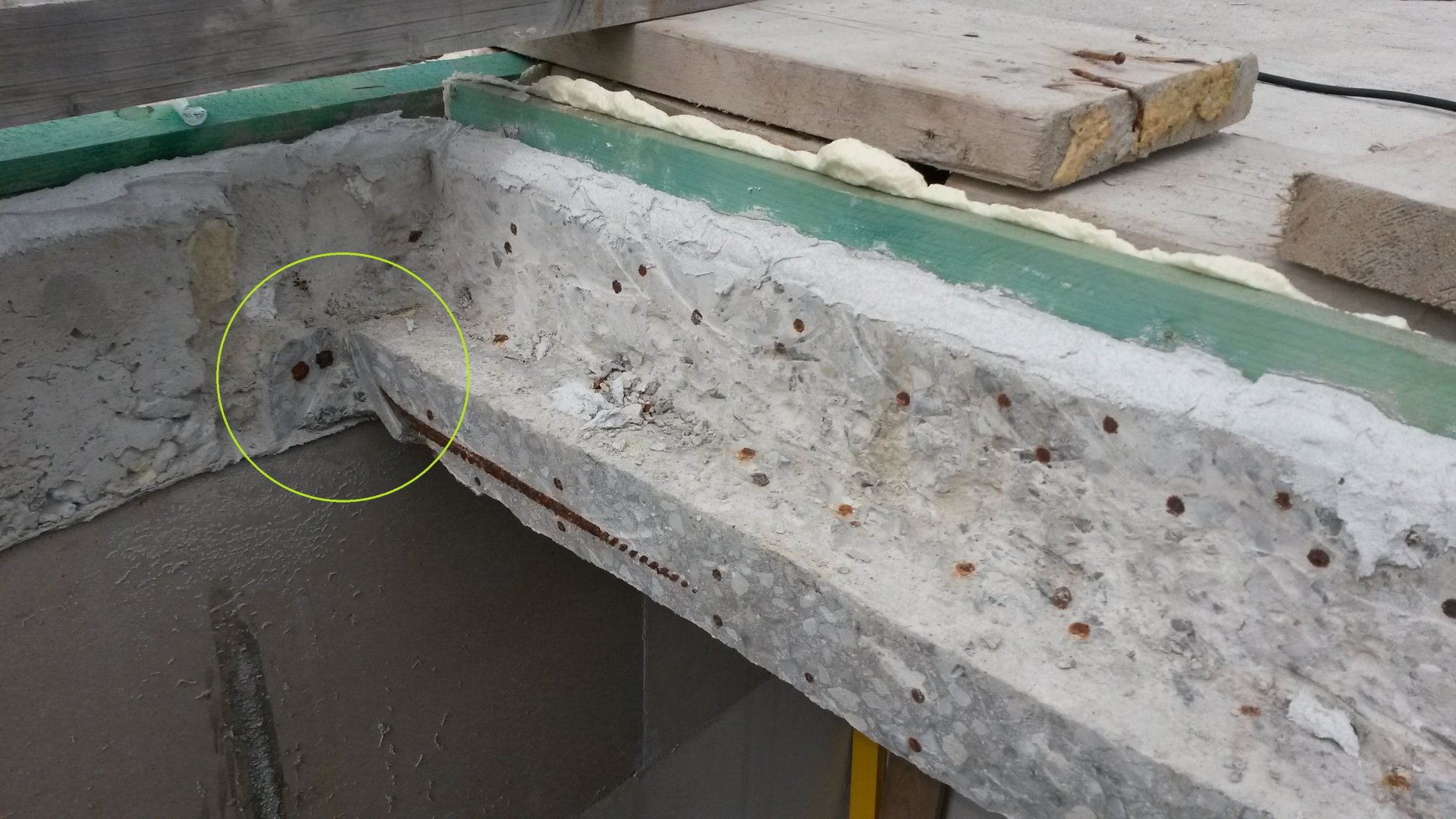

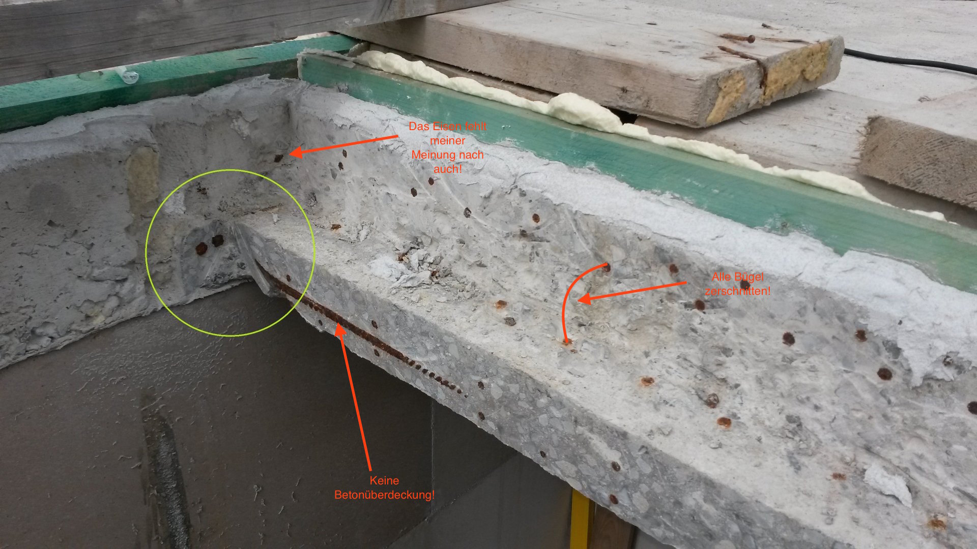

    2 Treppenauflager beide gleiche Ebene eine Treppe geht ins OG eine ins UG wurden um ca 4-5 cm gekürzt dabei wurden 2 von 4 Eisen Durchtrennt
    Der Statiker meint es wäre ok ich meine es ist sch... es lastet immerhin eine Treppe von 2 tonnen darauf
    1 tonne auf jedes Auflager
    was haltet ihr davon?
    Diese Woche soll die Treppe rein
    ich dache ich kanns irgendwie von unten verstärken was macht man da am besten?
    damit ich ruhig schlafen kann und nicht von der treppe erschlagen werde

    Hat sich der Statiker das vor Ort angesehen oder weiß er genau welche Eisen durchtrennt wurden? Ich sehe da nämlich sehr viele geschnittene Eisen.
    Sieht für mich eher so aus, als wenn die komplette Bügelbewehrung durchtrennt ist.
    Na hier werden sich schon gleich die Spezies melden.

    hab dem die gleichen bilder geschickt er meinte da sind ja noch 2 (14er glaub ich) eisen drin das langt....
    ich dachte dran unten irgend einen stahlträger zu montieren aber wie und wo befestige ich den?

    Du musst da gar nix montieren, wenn der Statiker das so einschätzt. Wenn Du Bauchschmerzen hast hol ihn auf die Baustelle, kostet weniger als ein Stahlträger. Es ist nicht ungewöhnlich, dass auch mal Eisen durchtrennt werden, obwohl ich das hier schon schwierig finde. Ich würde den Statiker halt rausbestellen, damit er sich auch alles selbst genau anschauen kann. Fotos können halt trügerisch sein.
    Ich finde da jedenfalls mehr auf den Fotos (siehe Anhang).
    Was Sagt denn @SIL , @bauspezi 45, @Yilmaz, @Fred Astair dazu?

    Gar nix Fabian ich kenne die Treppe ja nicht, ich kann auch nicht sagen ob die nur konstruktiv bewehrt war, wenn die Fertig Treppe oben aufliegt, hoffentlich entkoppelt und die Unterseite gestuft dagegen steht und unten fest wo soll sie den hin....

    Es geht darum, dass alle Bügel sowie ca. 3-5 geschätzte 12er Eisen am Deckenauflager komplett abgeschnitten wurden, weil anscheinend das Treppenloch zu klein war.
    Da würde ich schonmal den Statiker rausholen und das nicht ohne Rücksprache den Rohbauer so machen lassen, darum geht es mir.

    Ach wad Jodler macht ne Klebamierung, der stellt sich aber an ;) du könntest auch weiter Stemmen und 'flexxen' und Klebanker und Eisen rein und anbetonieren oder Stahlprofil, such dir was aus...

    Ernsthaft @flyingcubic zurückstemmen, abflexxen und neu bewehren plus Beton, ausser der TWP sagt ist so I. O.

    treppe liegt schon da, ist aus beton
    selbst gemauert nach plan!
    wenn dann hat jemand anders den mist verbockt
    decke und treppe beim gleichen rohbauer beauftragt
    statiker sagt ist ok, ich sage es ist murks und wollte auch fragen wie man da am besten nen stahlträger montiert
    rechtliche auseinendersetzung mit anwalt und so nem geraffel kommt nicht in frage

    Die Verstärkung soll der Statiker ausrechnen nachdem er auf der Baustelle war. Der Rohbauer kann das auch fixen.

    Na unten drunter - sieht bescheuert aus - Verminderung der Durchgangs/Raumhöhe und aufsatteln muss ja links und rechts auch noch - ohne Stemmen und Lager geht das auch nicht....
