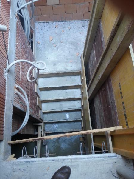

  20. #40 Jojo0123, 19.07.2012
    Jojo0123
    Jojo0123
    19.04.2012
    87
    Laie
    München
    20120713_161627.jpg <- Bisher verbaute Kellertreppe und Aufleger für EG-OG an der Kellerdecke.
    Bauleitung macht der Architekt. Die ausführende Baufirma hat mich auf die nicht eingehaltenen DIN Normen am Tag vor dem Bau schriftlich hingewiesen. Ich habe darauf hin den Bauleiter/Architekten um einen Ortstermin gebeten und ihn auf die Problematik angesprochen. Die Antwort war immer das eine solge Treppe im privaten Wohnbereich problemlos möglich sei.
    Ich bin ja mal auf die neuen Pläne morgen gespannt. Und wg. der Kellertreppe weiss ich auch noch nicht. Wenn ich das wieder wegreißen lass mach ich mir womöglich mehr an meiner Kellerdecke kaputt als mir lieb ist. Vielleicht verlänger ich da einfach die Stufen (Ich kann da noch ein bischen was machen), zieh ne Wand und mach ne Tür davor. Dann sieht´s keiner. :-(
