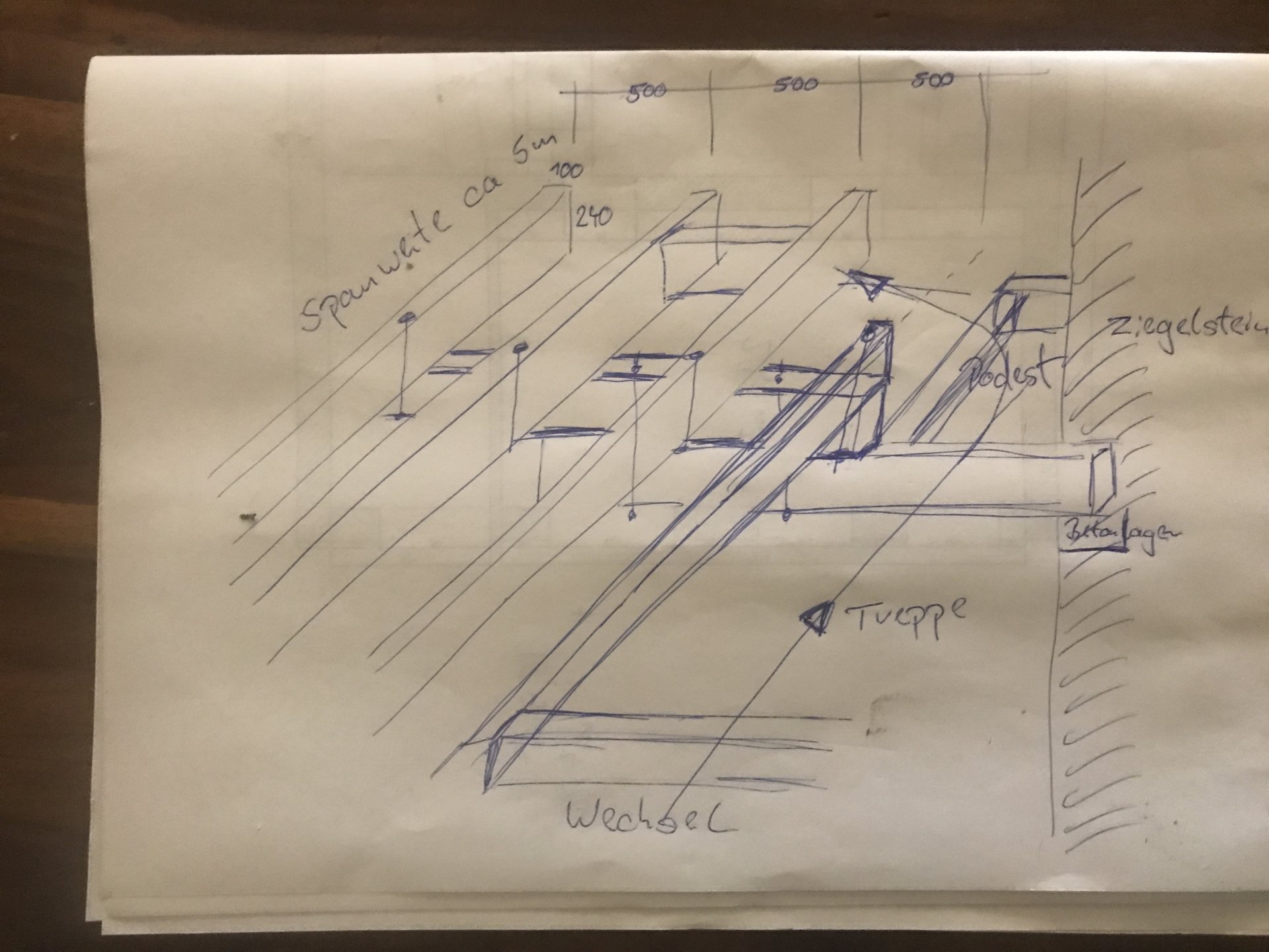

    Hallo !
    Einen Wechsel in einer Holzbalkendecke zu erstellen, damit man ein Treppenauge bekommt ist jetzt nicht das Problem.
    Aber was mache ich wenn ich ein Podest haben will und sich die Treppe um 90Grad dreht.
    Kann man einen Balken unter den anderen Balken der Holzbalkendecke mit Bolzen schrauben, um den Balken abzufangen ?
    Würde noch einen 2. Balken anschließend unter dem Balken schrauben der dann im Mauerwerk aufliegt.
    Damit ich nur Zugkräfte auf den Bolzen habe.
    Dieser bildet dann die Unterkonstruktion für das Podest.
    Das gleiche nochmal an der Wand.
    Das Podest liegt jeweils an einer 40cm dicken Tragende Wand
    Die ganze Konstruktion liegt in der Decke.
    Warum ?
    Weil ich keinen Stützbalken 1m aus der Ecke stehen haben möchte.
    ohne dem Podest die Treppe zu lang wird und ich keinen Auftritt mehr habe
    und gewendelt nicht in Frage kommt.
    Oder gibt es andere Lösungen?
    Viele Grüße Peter
