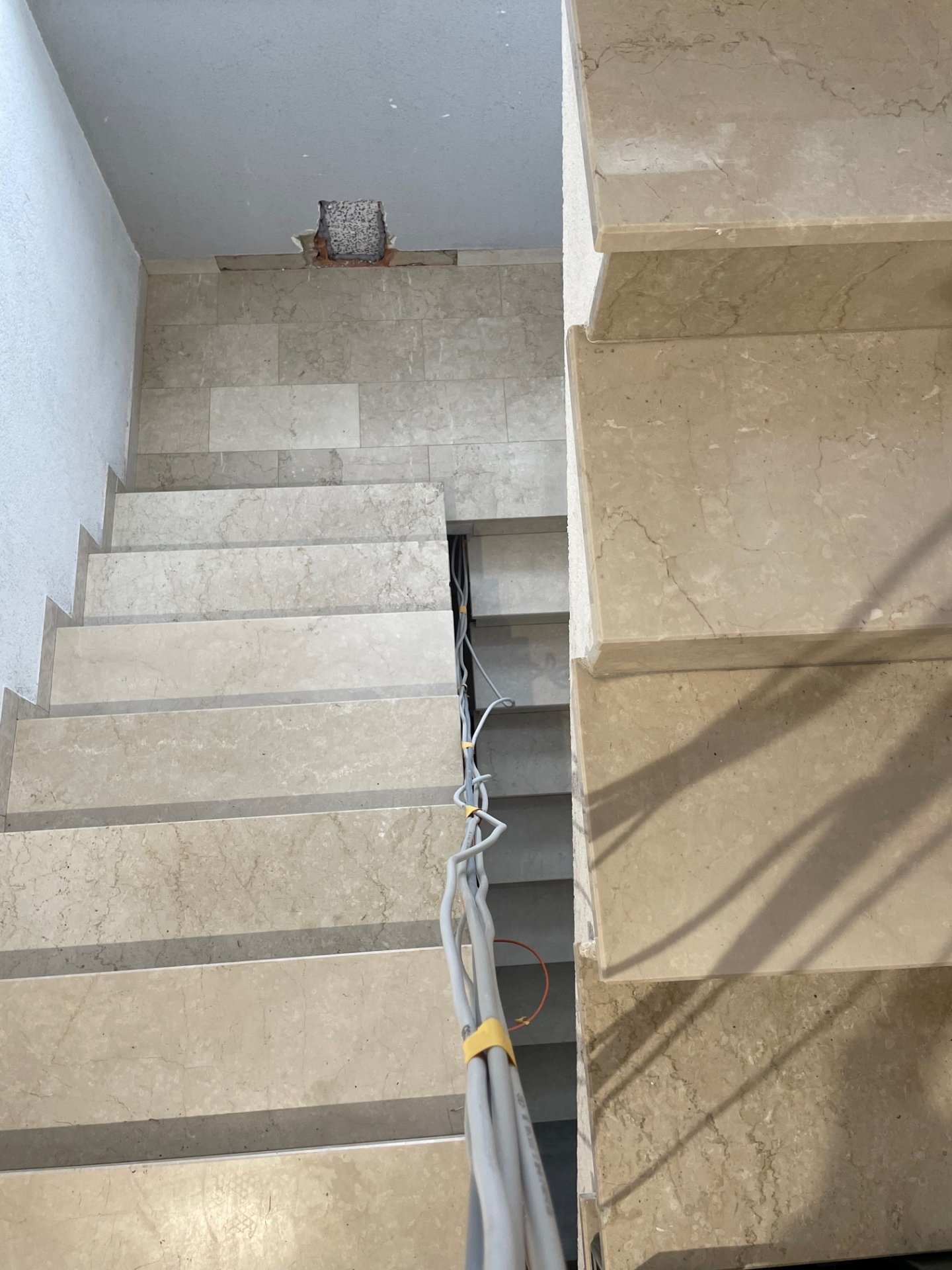

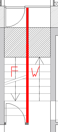

    ich würde gerne das Treppenauge mit Trockenbau schließen.
    Die linke Seite ist dann Teil des Treppenhauses mit Hauseingangstüre die rechte Seite wird Teil der Wohnung mit Aufgang zum DG.
    Ich werde 8/10er Balken anbringen und diese mit GKB beplanken. Ich habe vor den Zwischenraum noch mit Mineralwolle zu dämmen. Muss ich dann auf der "Wohnseite" eine Dampfbremsfolie anbringen?
    Der Flur wird zwar nicht beheizt, aber auch nicht so kalt wie die Außenluft werden.
    Danke vorab für eure Nachricht!

    DB ist da schon notwendig, ordentlich luftdicht verkleben, vor allem an den Rändern
    auch würde ich Metallprofile verwenden, kein Holz
