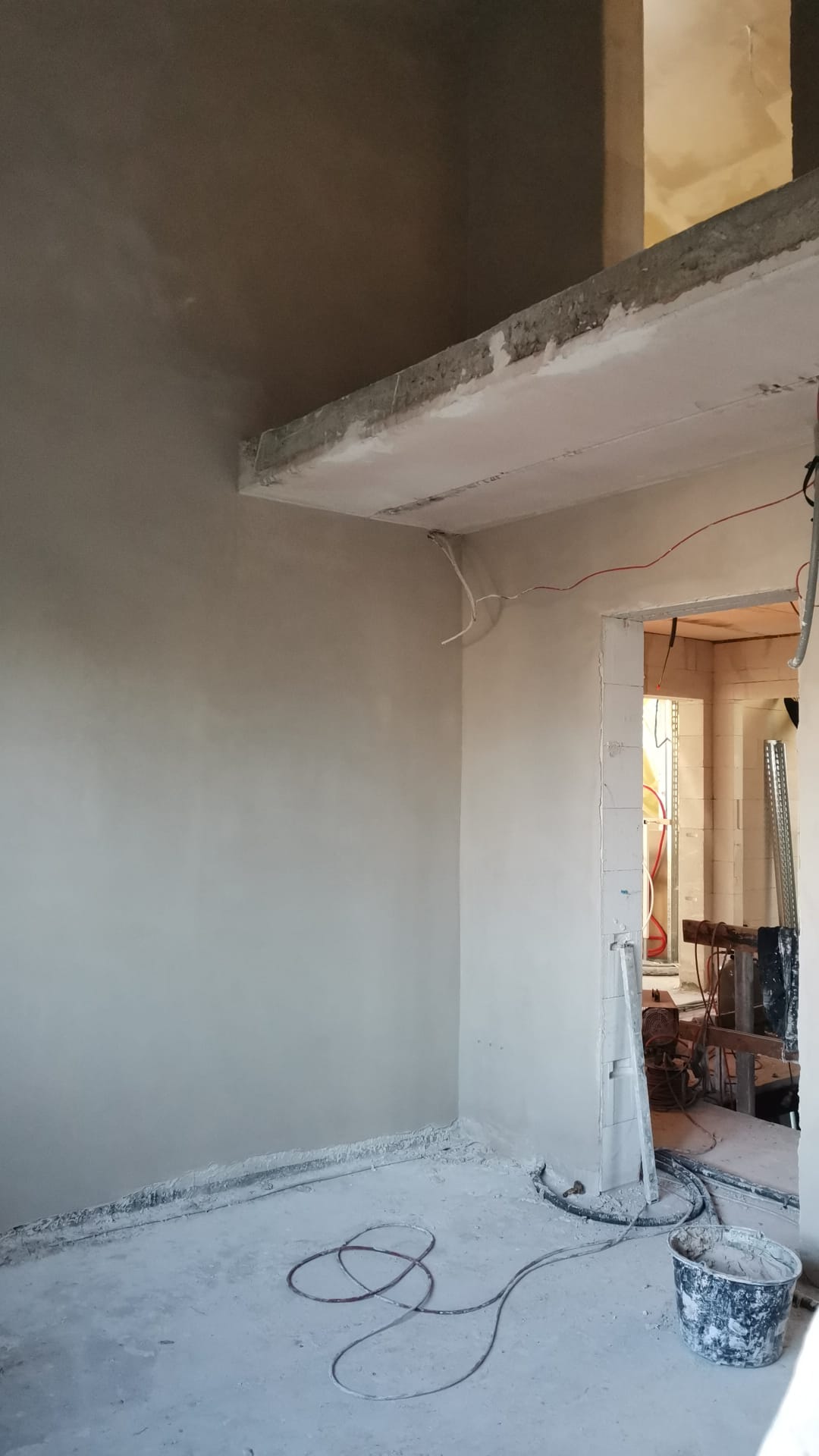

    Hallo allerseits,
    wie würde man am besten ein Treppenauge für den Estrich vorbereiten. Ich habe im Netz gesehen, dass die Dämmung bis zur Kante des Treppenauges ausgelegt, dann verschalt wurde und dann mit Estrich übergossen wurde. Nach der Abnahme der Schalung sieht man dann als Schicht die Dämmung. Meiner Meinung nach finde ich aber die Lösung nicht optimal, da man ja z.B. schlecht das Geländer im Boden befestigen könnte. Dazu würde ich befürchten, dass die Dämmung an der Auflagefläche der Treppe zusammenfällt bzw. gequetscht wird. Nun habe ich mir 2 Lösungen überlegt. Das Auge drumherum mit einem Porenbetonstein zu mauern. 11,5er Stein, der höher sein wird als der Estrich. Nach dem der Estrich angebracht wurde, würde man dann den Stein an die Höhe des Estrichs angleichen. Somit hätte man einen stabileren Stein und könnte auch ein Geländer besser verschrauben. Die zweite Lösung wäre, auch einen Stein anzubringen der aber tiefer ist als der Estrich, dann eine Schalung ums Auge. Der Stein sollte vielleicht die Höhe der Dämmung haben. Dämmung bis zum Stein. Dann kommt der Estrich, so kann er den Stein überdecken bis zu Schalung und bildet sogar eine stabilere Schicht aus Stein und Estrich, um ein Geländer festzuschrauben. Vielleicht gibt es aber auch andere, bessere Lösungen?

    Das Geländer schraubt man weder auf den Estrich noch auf einen Gasbetonstein, sondern entweder seitlich an die Betondecke oder mit einem „Dorn“ durch Estrich und Dämmung, aber halt wieder in die Betondecke. Was Du dir da ausgedacht hast ist gefährlicher Murks.
    Was für eine Treppe wird es denn? Stahl? Holz?

    Es wird Holz. Das Problem ist, dass das Auge von 2 Stahlträger getragen wird und ich sehe da keine Möglichkeit von der Seite das Geländer anzuschrauben. Leider habe ich kein besseres Foto. Hoffe, man erkennt es? IMG_20220304_175445.jpg
    Davon abgesehen, bringt man die Dämmung
    bis zur Kante des Auges an?

    An den Stahlträger kann man ganz prima Halter anschweißen. Und durch den Stahlträger wird der gefährliche Murks den Du Dir ausgedacht hast nicht besser.

    Vergessen: Man kann sogar durch Stahlträger durch bohren und da was befestigen. Ist seit ungefähr 150 Jahren machbar…

    Wie der chillige schon schrub: weder irgendein Estrich noch irgendwelcher Porenbeton sind geeignet, die Lasten eines Geländers aufzunehmen. Das soll ja nicht zuletzt auch als Absturzsicherung dienen und bedarf deshalb einer zuverlässigen Verankerung.

    Ja, ist erstmal im Feierabend, da der Putz Vorrang hatte.
    Davon abgesehen. Geht die Dämmung dann bis zur Kante des Treppenauges oder lässt man eine gewissen Abstand, damit Estrich zwischen der Schalung und der Dämmung kommt? Kommt an die Schalung ein Randdämmstreifen? Falls ja, dann wird man ja der Randdämmstreifen dann sehen, wenn man die Schalung wieder abnimmt oder?

    Klar, würde man das verkleiden. Die Frage ist, ob man wirklich die Dämmung bis zur Kante legen muss.
    Ich habe auch noch zwei Galerien, da habe ich keinen Stahlträger, das ist eine Porenbetondecke. An der Kante wurde ein kleiner Streifen Beton mit Bewehrung gegossen, um die Fuge, die so ein Platte hat, auszugleichen. Ich gehe davon aus, dass man das auch von der Seite anschrauben könnte.
    Könnte man vielleicht einen Betonkranz als Begrenzung setzen?
