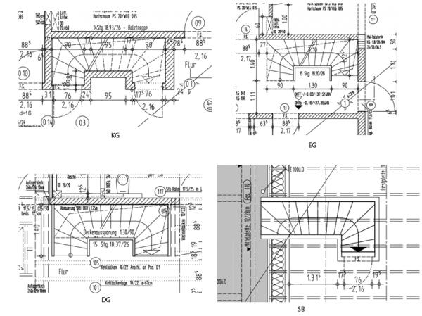

    ich bräuchte mal Rat, wie ich in dieser Angelegenheit vorgehen sollte:
    Wir haben uns bei unserem Treppenbauer eine Treppe ausgesucht. Dieser hat vor Ort den Deckenauschnitt gemessen und sagte sofort: "In den Ausschnitt passt keine Treppe." Er rechnete uns vor, dass mit Handlauf ca. 3 cm fehlen zur vorgeschriebenen Mindestbreite nach Din.
    Darauf haben wir uns per Mail an unseren Architeken (ja, unserer, Vollbeauftragung) gewendet, er möchte doch bitte mit dem Treppenmenschen den Bauablauf und den Auschnit koordinieren. Falls der Ausschnitt wirklich nicht passt, solle er eine Lösung finden, und bitte auf seine Kosten, da das unserer Meinung nach ja eindeutig ein Planungsfehler sein muss. (Der Ausschnitt wurde vom Bauunternehmer genau wie geplant ausgeführt)
    Darauf schreibt der Architekt uns, er wolle erst eine 2te Meinung einholen. Dann hören wir 2 Wochen nichts mehr von ihm, telefonisch nicht erreichtbar, antwortet nicht auf Mails, wegen "Trauerfall in der Familie".
    Nach 2 Wochen bekommen wir einen Brief von seinem Anwalt (!), dass seine Planung korrekt sei, denn es könnte ja eine Harfentreppe gebaut werden, die würde passen. Enstehende Unkosten wären von uns zu tragen.
    Niemals haben wir darüber gespochen eine Harfentreppe zu bauen, und selbstverständlich wollen wir keine solche.
    Mittlerweile sind 4 oder 5 Wochen vergangen, und gestern hat er es endlich geschafft, sich mit dem Rohbauer zu treffen. Dieser kann den Ausschnitt vergrößern. Er will dafür allerdings keinen Festpreis machen, sondern "Stundenlohn incl. Stemmhammer 53,75€/Std netto."
    Das ist mir natürlich sehr unlieb, da ich keine Ahnung hab was dabei rauskommt.

    Es gibt für die Treppen nur eine 1:50 Planung, ich hab die Ausschnitte mal angehangen.

    Unabhängig von irgendwelchen Normen: Eine 90cm breite Treppe ist natürlich von vornherein schon sehr sparsam...
    Gibt es noch einen anderen Zugang zum Keller? Oder willst Du das Kellergeraffel wirklich durch 2 76er Türen zwängen? Da passt ja gar nix durch!

    Mit dem Statiker und dem Werk das die (vermutlich verwendeten) Deckenelementplatten hergestellt hat, abklären, ob eine Vergrösserung des Lochs statisch überhaupt möglich ist! Nicht das anschliessend ne neue Decke her muss.
    Ist es möglich, die Folgen für die übrigen Flächen durchdeklinieren. Flurbreiten, Türöffnungen usw. Damit da später nichts klemmt.
    Dann ausführen lassen!
    Wer dann die Kosten zu tragen hat, wird sicher spannend. Eine 90 cm breite Treppe zu planen, ist schon mal auffällig - im doppelten Sinne.
    Einmal müsste dem Bauherren auffallen, dass das schon nicht breit ist. Zum anderen macht man das nicht ohne Not. Woran hängt es also? Was war die Ursache dafür?
    Dann ist die Frage, was über die Treppe abgesprochen wurde - und was davon beweisbar ist!
    Vor allem sollte aber mal jemand die Maße prüfen.
    Der Treppenbauer soll mal (wenn nicht schon passiert) genau sagen, was da gegen welche DIN in welcher Nummer verstößt.
    Und es muss geprüft werden, ob auch ein Verstoß gegen die entsprechenden Vorschriften (notwendige Treppe, Rettungsweg) der Landesbauordnung vorliegt.
    Denn von einem Normverstoß könnt Ihr den Treppenbauer freizeichnen, nicht aber von einem Verstoß gegen die LBO!!!

    BauONW (Ort=Willich) fordert in Gebäuden mit nicht mehr als 2 Wohnungen eine nutzbare Treppenbreite von 80 cm.
    Nachtrag:
    Bei Treppen innerhalb von Wohnungen darf die nutzbare Breite von 80 cm unterschritten werden.
    Fazit: Baurechtlich ist die Planung in Ordnung
