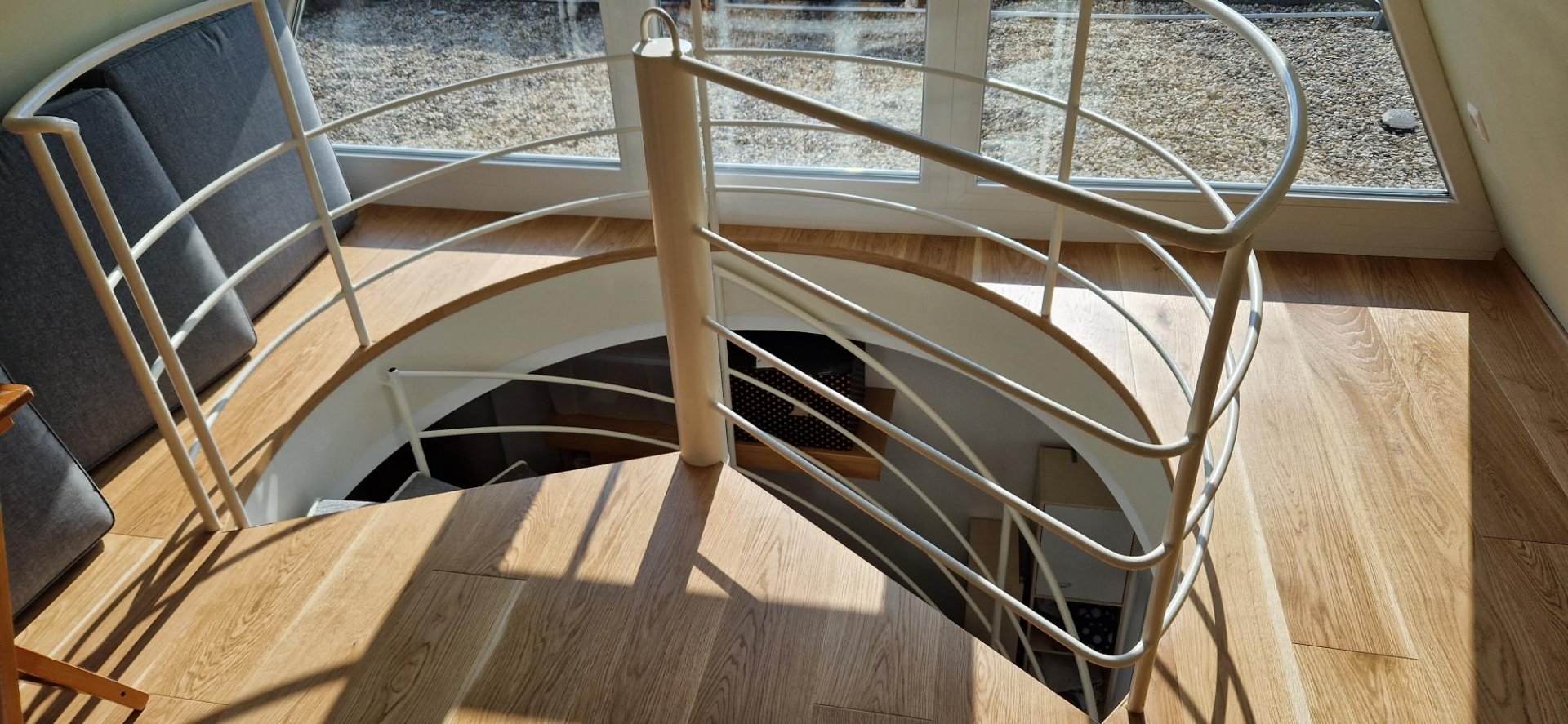

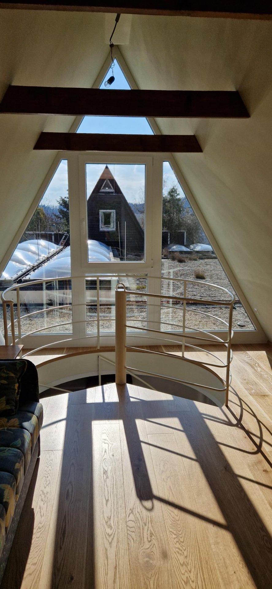

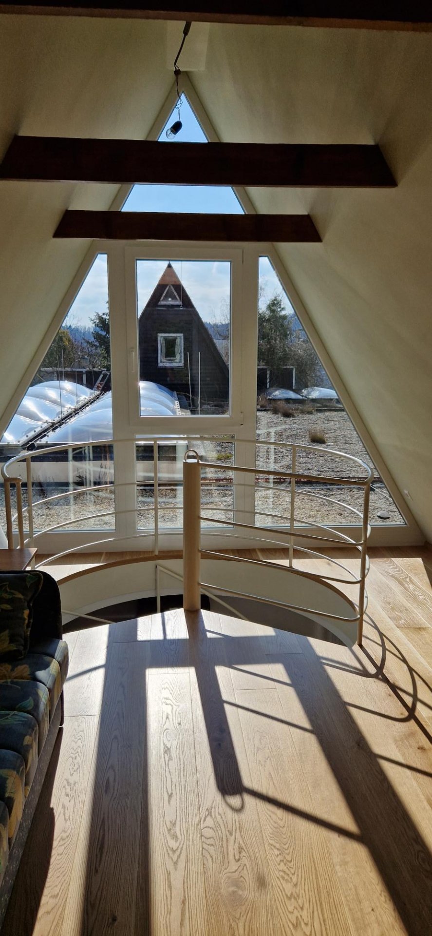

    Liebe Experten,
    ich hoffe. dass dies die richtige Gruppe ist!

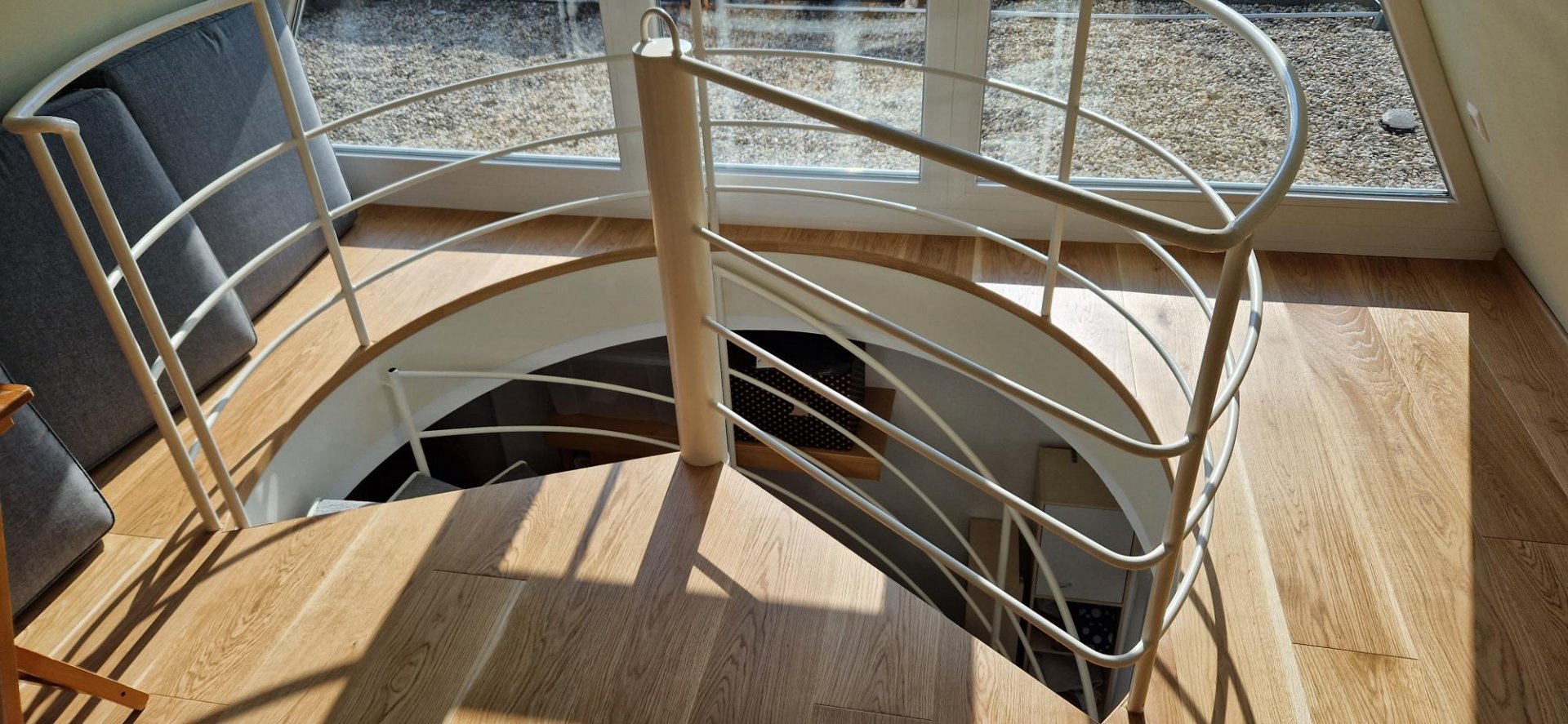

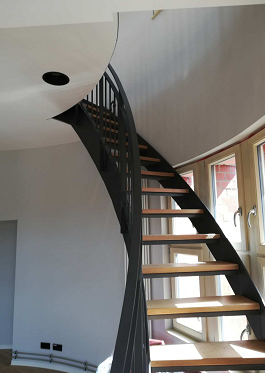

    Wir haben einen Dachgeschoß-Aufbau, der über eine offene Wendeltreppe direkt mit den darunterliegenden Räumen verbunden ist - siehe Fotos.
    Der Raum wird teilweise als Büro oder auch Gästezimmer verwendet. Nun ist es ein Problem, dass die Öffnung durch die Wendeltreppe nicht zu schließen ist. Früher gab es oben im Raum eine eingezogene Trennwand mit Tür zum Treppenbereich - diese haben wir aber entfernt, da das gesamte Licht durch das Südfenster dann abgedunkelt wurde.
    Nun sind wir auf der Suche nach einer möglichst EINFACHEN Lösung, um den Durchgang sporadisch (also nur wenn notwendig) schalldicht abzudecken - damit in Ruhe gearbeitet/geschlafen werden kann. Unsere erste Idee: 3 Stück XPS-Platten so zurechtschneiden, dass man sie über den Durchgang legen kann (die Geländerstreben hätten wir bei den Platten ausgeschnitten). Allerdings hab ich hier im Forum schon gelesen, dass diese Platten in Hinblick Schalldämpfung schlecht sind.
    Meine Frage an euch:
    Hätte jemand eine Idee/Lösung für unser Problem? Wären andere Platten (die nicht schwer sein dürfen, damit meine Frau das auch allein hinlegen kann) brauchbar? Oder überhaupt eine ganz andere Lösung?
    Herzlichen Dank für eure Hilfe und Ideen!!
    Grüße,
    Christian

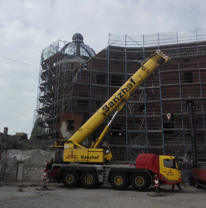

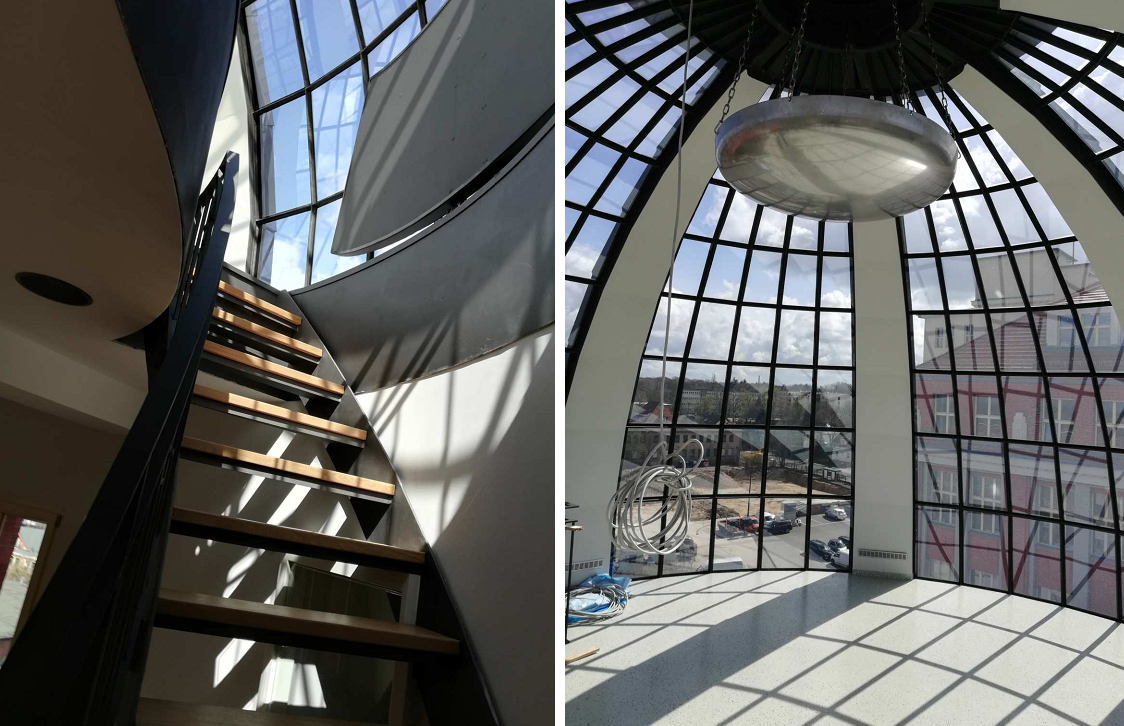

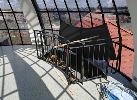

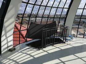

    Der von mir mit genau diesem Problem beauftragte Schlossermeister hat das elektrisch gelöst, einfach mit einem Deckel und einem handelsüblichen Garagentoröffner.
    simon84 und Maape838 gefällt das.

    Wie sieht der Antriebsmechanismus genau aus?
    Motor/Schneckengetriebe?
  4. #4 Jo Bauherr, 25.03.2023
    Jo Bauherr
    Jo Bauherr
    19.06.2018
    1.046
    511
    (Ex)-Vermieter
    Randberlin
    Es war m.E. ein Kurzhub-Spindelmotor an einem Umlenkhebel. Dieser Hebel wurde damals vom Schlosser mehrfach(!) "optimiert" ... aber am Ende hat es tatsächlich perfekt funktioniert. Da es offenbar keine Standardlösung für diesen Fall gab, funktionierte hier eben die Versuch-Irrtum-Versuch-Variante mal wieder. Den Gerätetyp des Garagentorantriebs finde ich nicht in der Akte, aber das war ja auch in 2020 - da wurden ja die Dokumentationen nur zögerlich bis gar nicht nachgeführt ... Ich glaube, der Hersteller war Came. Aber da man jede Variante sowieso individuell lösen muss, spielt das eigentlich für eine Lösungsidee zur Frage des TE keine Rolle.

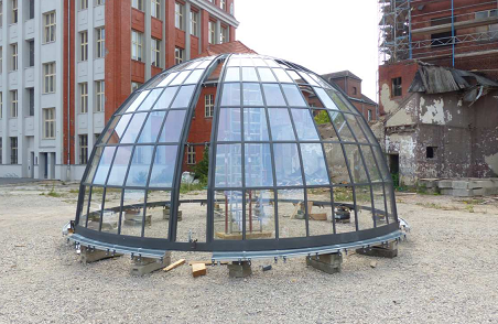

    @Jo Bauherr ist das eine richtige Kuppel?
  6. #6 Jo Bauherr, 25.03.2023
    Jo Bauherr
    Jo Bauherr
    19.06.2018
    1.046
    511
    (Ex)-Vermieter
    Randberlin

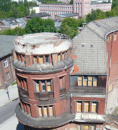

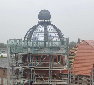

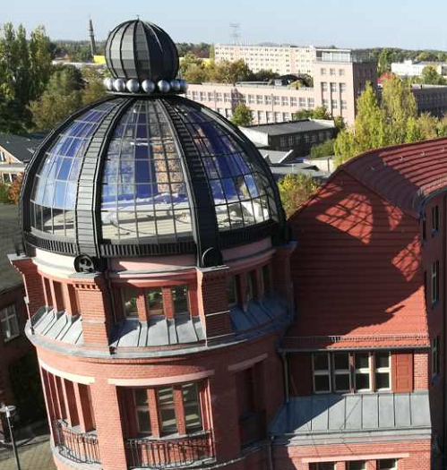

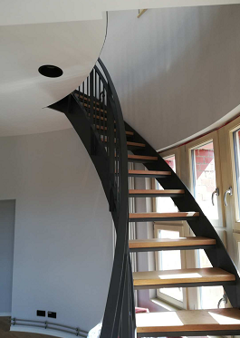

    Ja, war ein 1:1 denkmalgerechter Nachbau einer historischen Kuppel:
    Tilo und simon84 gefällt das.

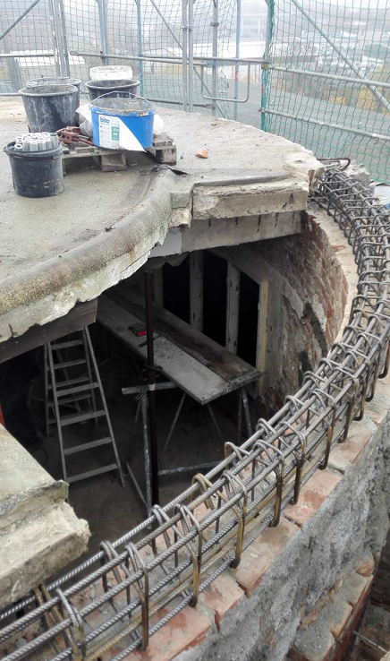

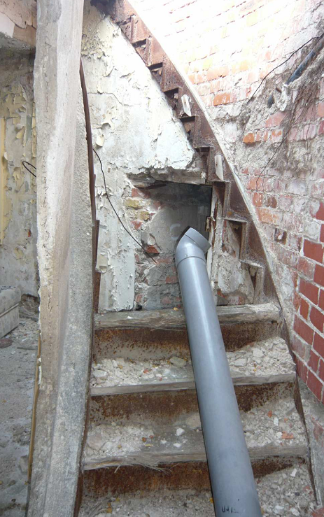

  7. #7 Jo Bauherr, 25.03.2023
    Jo Bauherr
    Jo Bauherr
    19.06.2018
    1.046
    511
    (Ex)-Vermieter
    Randberlin
    Vorher:
    Im Bau:
    Ergebnis:

    Ich wollte ein Bild von der Mimik sehen!
    Für den TE i.d.T. indiskutabel, weil kein Platz für Umsetzung. Geländer stört.

    Danke für die Antwort! Ja die Lösung wäre bei uns nicht umsetzbar (Geländer und dann auch genau vor der einzigen Fensterfront). Aber es schaut toll aus!
    Wir freuen uns über weitere Anregungen :lock

    Ein schönes Rätsel hast du da.
    du möchtest einen Deckel über ein 2/3 Tortenstück legen, dabei ist die Mittelachse mit einer Säule belegt und die Außenkante mit einem Geländer eingefasst.
    Wahrscheinlich möchtest du keinen großen Umbau am Geländer oder der Treppe erwägen.
    Wahrscheinlich ist es nicht möglich, die Dachschrägen als Halterungen für die Elemente zu verwenden
    Es ist also nicht möglich, einen 2/3 Tortenstück-Deckel irgendwo hinzulegen und diesen dann bei Bedarf auf das Loch zu stellen.
    Was könnte man tun?
    Ich denke, man könnte 4 Tortenstücke zu je 1/6 bauen, welche zwischen den Pfosten des Geländers hindurch passen und dann Segment für Segment aufgelegt werden.

    ja genau so hätte ich es mir auch vorgestellt. Die Frage ist mit welchem Material? Zuerst hatten wir an XPS Platten gedacht, weil die schön leicht sein, dann habe ich aber in diesem Forum gelesen, dass die eine sehr schlechte Schalldämmung haben. Es sollte also ein Mittelweg zwischen einigermaßen guter Schallabdichtung, aber andererseits doch leicht genug, dass auch meine Frau die Platten bewegen kann.
    Hat jemand eine Idee welches Material hier gut passen würde?
    Vielen Dank für eure Hilfe!!

    Ich, der selber viel bastelt, halte das für eine Schnapsidee
    Und was soll das dann werden wenn Gäste kommen? Dann puzzeln die immer die Dämmplatten oder was auch immer über das Loch. Und wenn mal einer runter muss um aufs WC zu gehen. Und du genauso als Arbeitszimmer?!
    Fahr mal in den Baumarkt und kauf 4 Platten 20mm dick zum testen und "händel" das mal. Wirste selber merken das das Mist ist
    Mach es richtig.
    Bau dir wieder die Trennwand ein aus Glas. Mit Flüssigkristall zur Verdunklung/Privatsphäre oder mit innenliegenden Rollos.
    Oder alla @Jo Bauherr eine Luke. Senkrechte Laufschienen an die Geländerpfosten und den Deckel per Seilzug an die Decke (also wie ein Topfdeckel. Diese Idee ist natürlich Fluchtwegs und brandtechnisch zu verwerfen.
