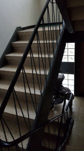

    Hallo
    Bin gerade dabei nen Plan zu machen für die Sanierung und gerade dabei zu überlegen ob das alte Geländer raus soll Oder ob man es ein bisschen moderner Gestalten kann sprich neu Streich und nen anderen Handlauf drauf.
    Hat jemand eventuell Ideen oder sowas vielleicht sogar schon gemacht?
    Treppe wird neu belegt Eingangsbereich mit grauen Fliesen in die Wohnräume wird sie mit Holz belegt.

    Neu Streich = mit Scotch Brite alle Verstrebungen anschleifen.
    Willst Du Dir das wirklich antun?
    Habe es bei mi in meinem WEG-Objekt mit 4 Stockwerken hinter mir - ich machs nicht nochmal...

    machen kann man viel, aber ich habe auch schon den Kinderwagen gesehen.
    Da schrillen bei mir die Alarmglocken.
    DIN 18065 Treppen, Geländer, Handlauf
    Es darf formal keine Kugel mit d=12cm durchpassen.
    Wobei hier noch erschwerend hinzukommt, dass das Kind den Kopf durchsteckt, ausrutscht und sich festklemmt.
    Kein so schöner Gedanke, oder ?

    Ich denke auch, dass der Aufwand das Geländer wirklich aufzuhübschen nicht im richtigen Verhältnis steht. Wir haben es in unserem Haus mit einem Holzgeländer aus 1900 hinter uns und es ist ne Menge Arbeit bzw. es war ne Menge Sauerrei (Sandstrahlen (was leider nicht wirklich gut durchgeführt wurde) und schmirgeln).
    Aber neben den Streben kommt ja dann auch die Frage auf, wie man den Handlauf verschönert. Man könnte dort sicher eine Holz"verkleidung" aufsetzen, aber das wird auch nicht einfach und nicht günstig. Daher würde ich auch zu einem neuen Geländer raten z.B. dann eine schöne Kombi aus Glas und Holz und/oder Metall.
