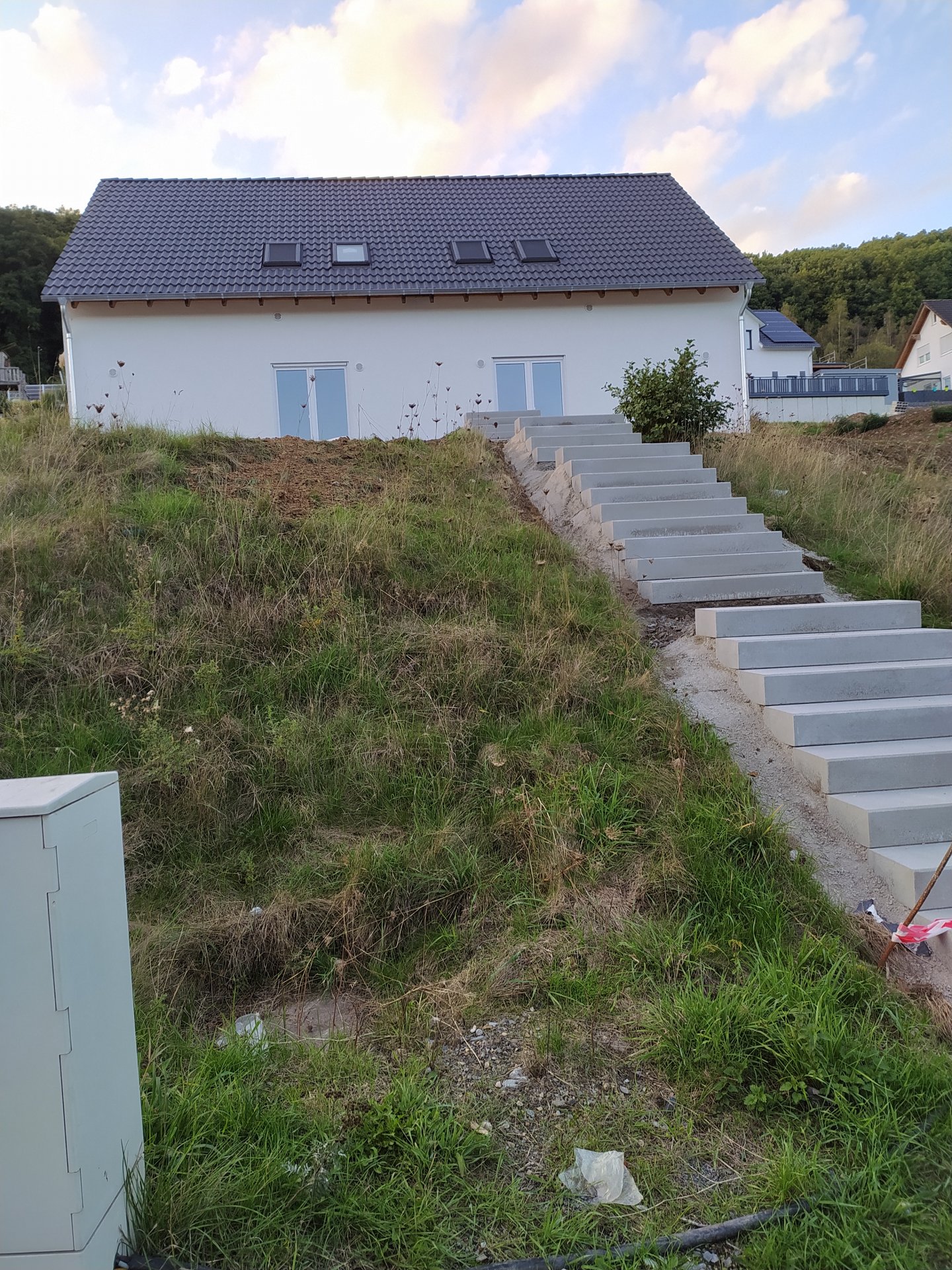

    Guten Tag,
    ich habe eine Außentreppe, diese führt vom öffentlichen Fußweg zum Hauseingang.
    Dort fehlt noch das Geländer.
    Welche Vorschriften muss ich beachten?
    Zwischen den Treppenblöcken gibt's flache "ruhepoodeste", darf das Geländer da unterbrochen werden?
    Und reicht ein Geländer aus oder brauchts drunter noch Querverstrebungen?

    Ich sehe keine Absturzhöhe und daher auch keine Notwendigkeit, gegen Absturz zu sichern. Nach meiner (unmaßgeblichen) Meinung reicht ein Handlauf aus.

    Die Podeste sind 1 m lang, mein Plan wär das Geländer nur seitlich der Treppe, wäre am günstigsten.

    BauO NRW Paragraph 16 und 34.6 zur Treppe sowie DIN 18065 zum Handlauf.
    Die Möglichkeit eines seitlichen Absturzs, Tiefe über 1 m ist bei dir ja nicht gegeben, da du die Treppe ins Gelände einschneidest. Es geht somit nur um eine sichere Benutzung der Treppe. Du brauchst kein Geländer sondern nur einen Handlauf. Der muss natürlich fest und stabil sein. In deinem Fall vermutlich über Pfosten. Handlaufform rund ca. 40 mm Durchmesser sind griffsicher. Den Handlauf bei deinen Zwischenpodesten zu unterbrechen, lohnt sich auf Grund der Kürze der Podeste nicht. Du musst da mal sehen, wie du da was stabiles, optisch ansprechendes oder dezent unauffälliges hinbekommst Hier noch ein Link, wo dir der TÜV Süd alles noch einmal etwas aufgeschrieben hat.

    Die Trittstufe der Betonblockstufe ist hoffentlich nicht zu glatt ?
  17. Patrix
    Patrix
    20.01.2023
    Danke Tilo für die wirklich hilfreichen Antworten.
    Glatt sind sie nicht wirklich, würde sagen genau so wie der öffentliche Fußweg auch, Betonstein.
    Im Link steht Handlauf Abstieg Seite möglichst rechts.
    Abstieg Seite Links ist aber etwas tiefer, da würds eigentlich mehr Sinn machen...
