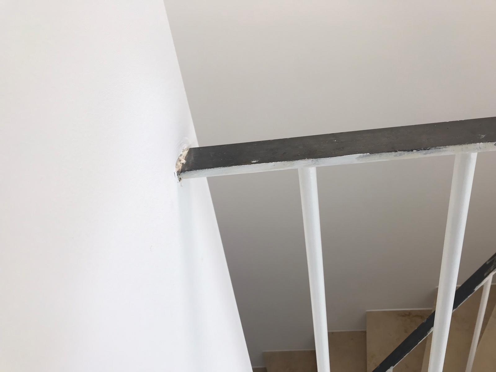

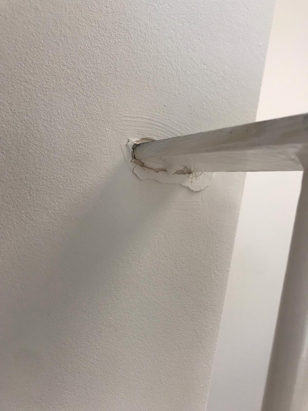

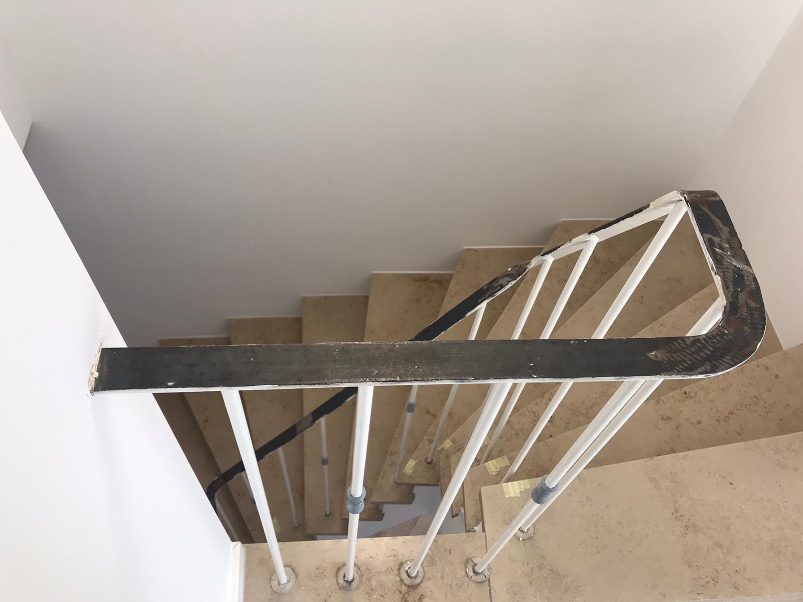

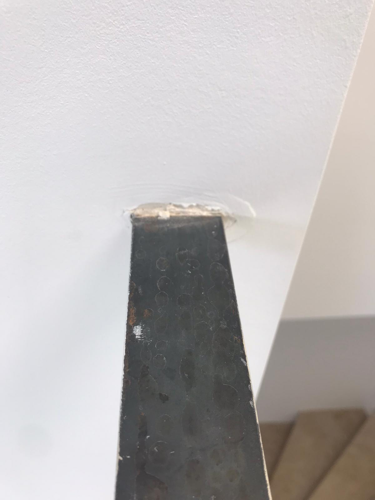

    beim Umbau des DG wurden auch neue Trockenbauwände gesetzt und unser Treppengeländer Ende dort mit einer Wand verbunden bzw. der Handlauf wurde am Ende in die Wand „gesteckt“
    Leider ist das ganze nun nicht ganz stabil. Siehe Bilder.
    Habt ihr Ideen wie ich das am besten lösen kann??
    vg Swen

    Wand rückseitig öffnen und Entsprechend starkes Kantholz oder Metallprofil einbauen an dem das Geländer befestigt werden kann

    Wenn die Wand nicht stabil sein sollte wird das Geländer auch nicht gut an einer solchen Wand halten.
    Wenn du nicht schweißen willst müßtest du entweder einen Winkel dranschrauben
    oder eine Holzlatte direkt über oder unter das in die Wand
    ragende Handlaufstück quer zwischen 2 Ständern befestigen und mit diesem verschrauben.
