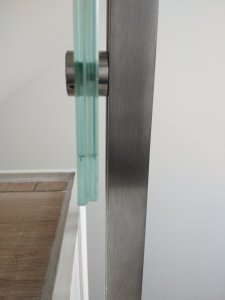

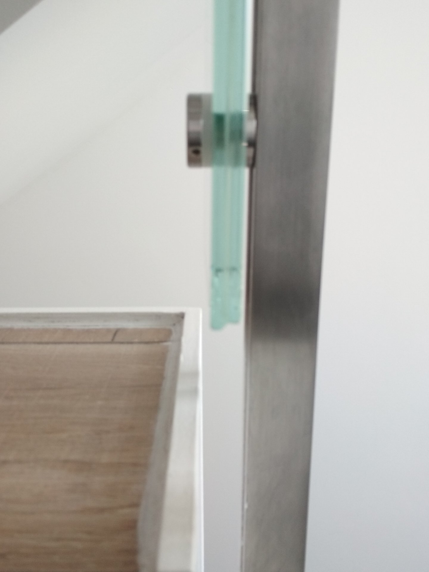

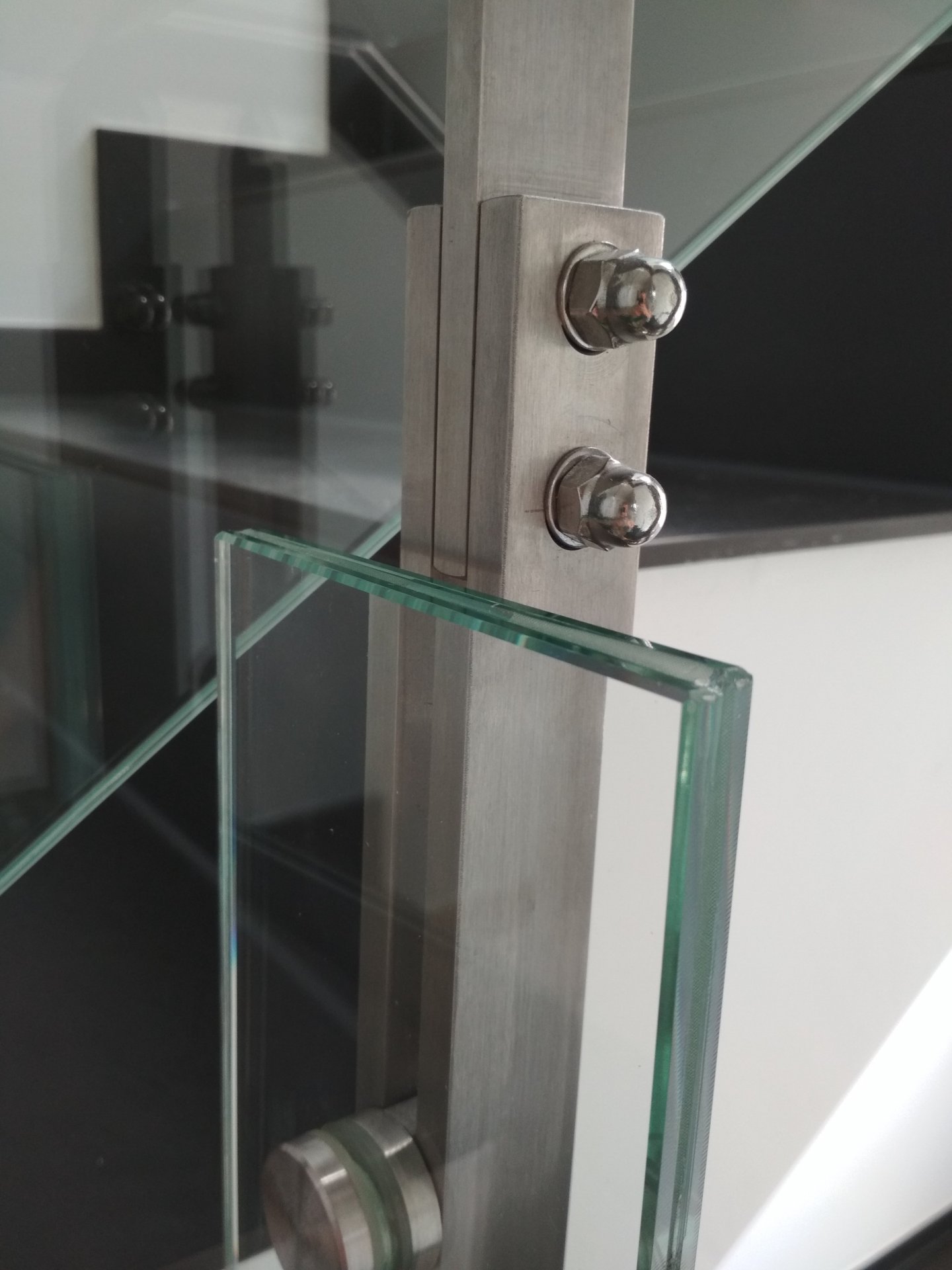

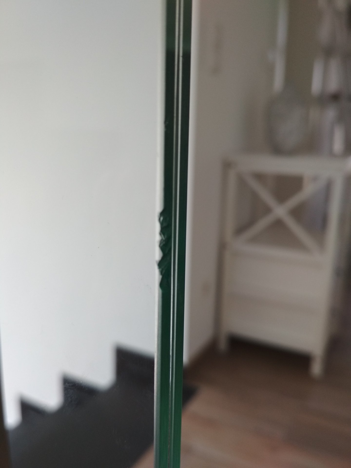

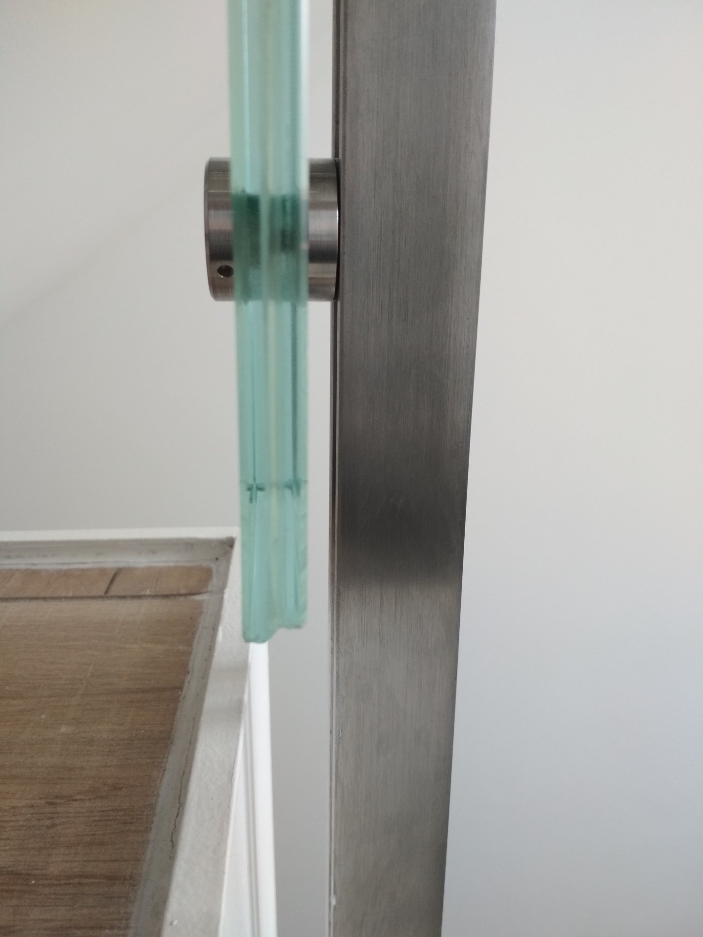

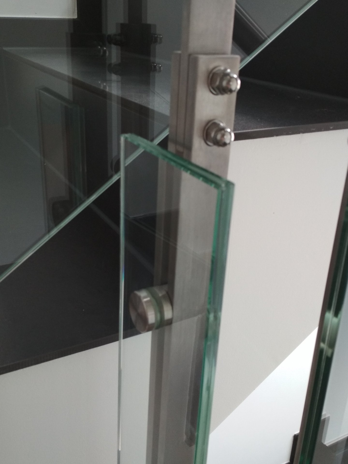

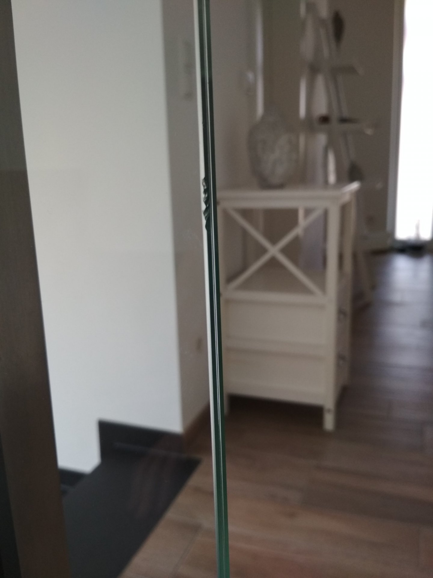

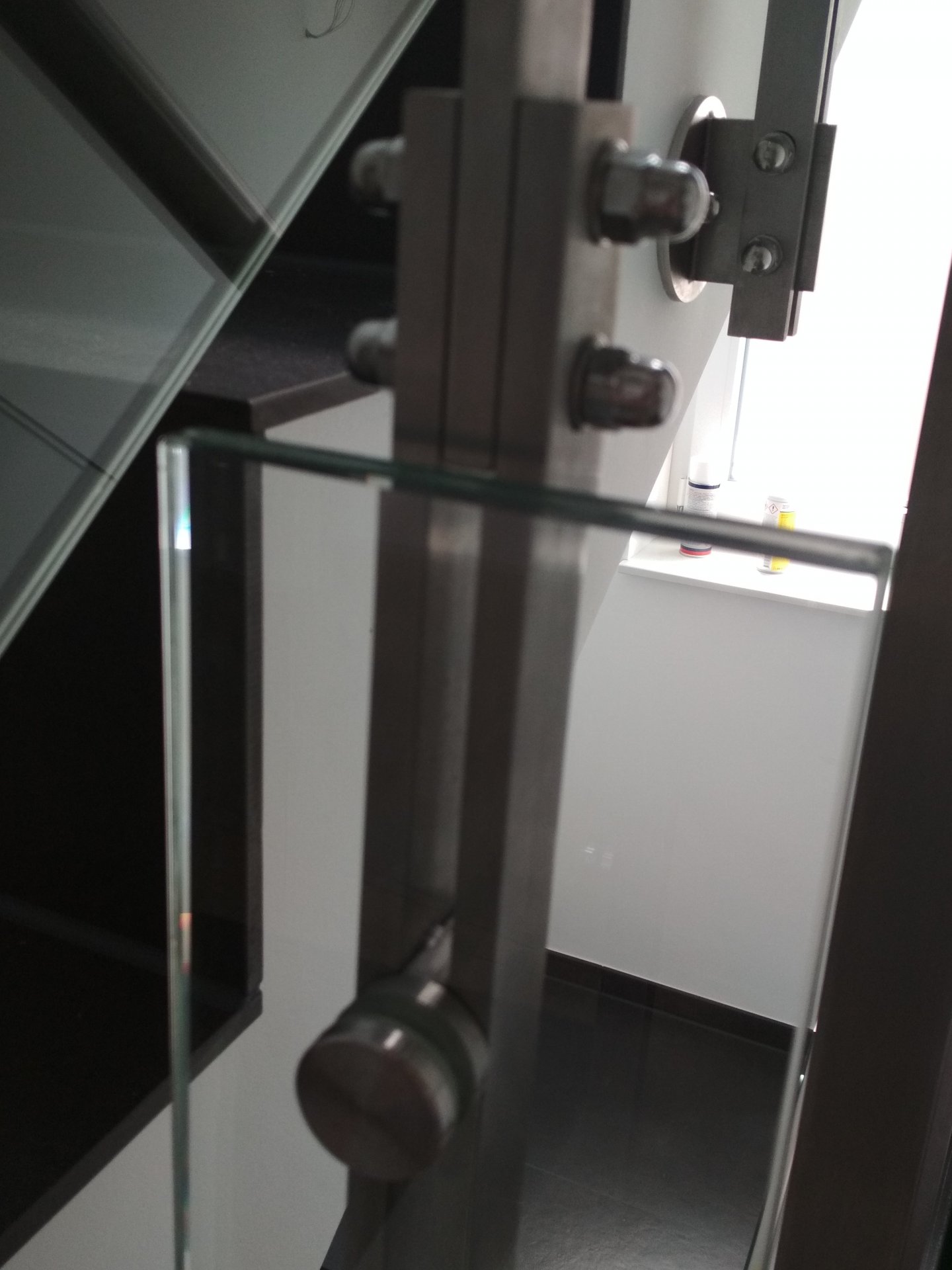

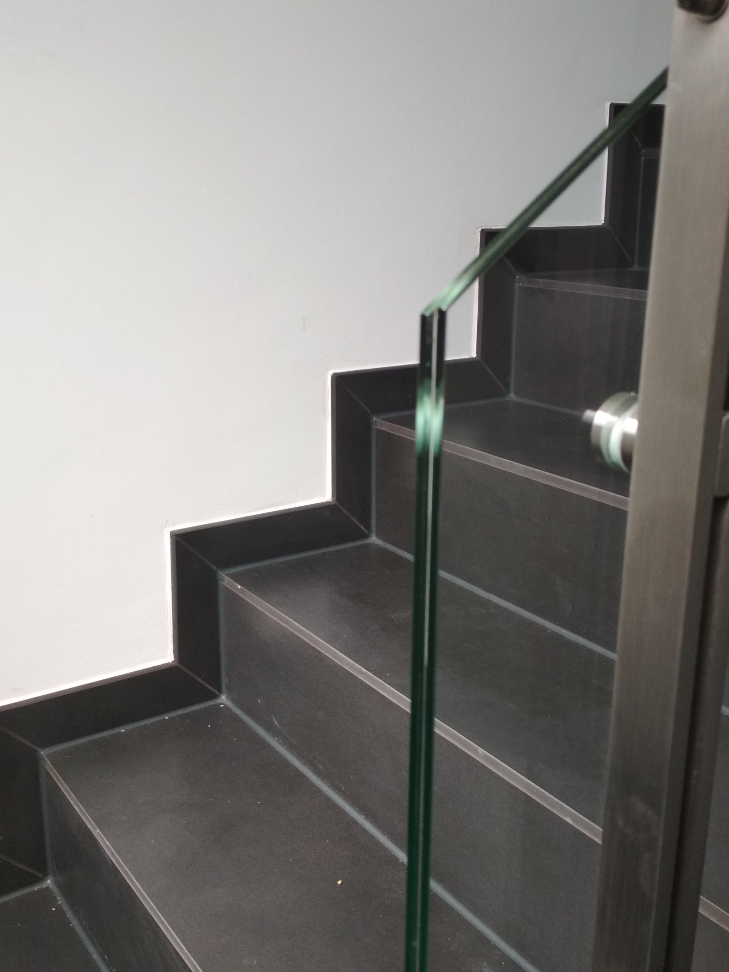

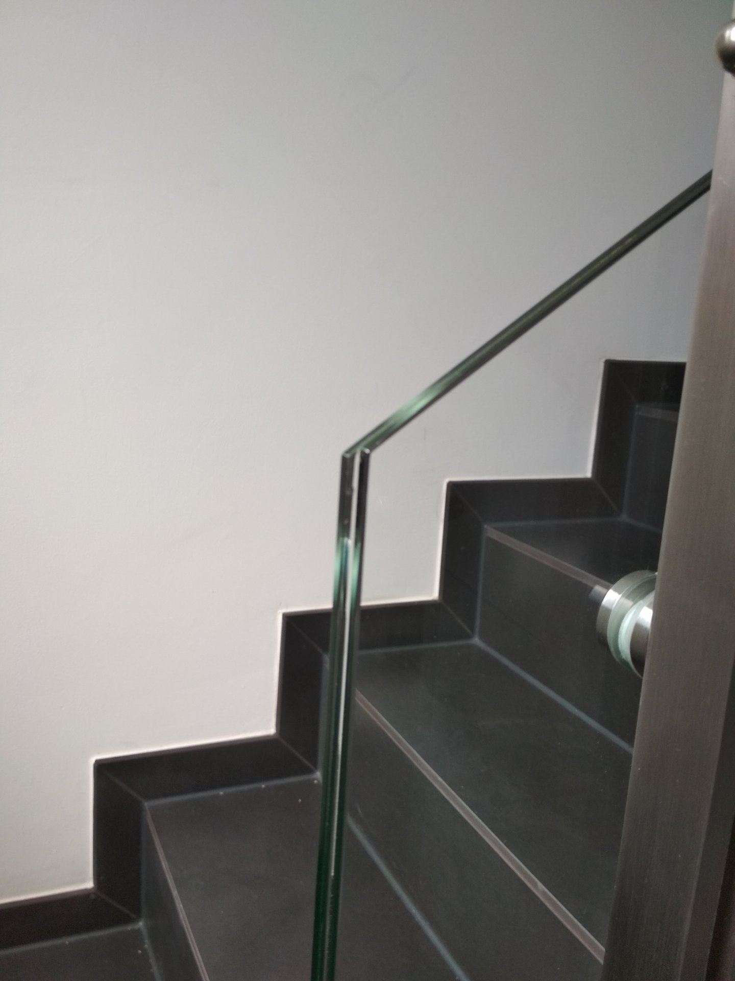

Diskutiere Treppengeländer bekommen Mängel?? im Ausbaugewerke Forum im Bereich Neubau; Hallo haben heute unser Treppengeländer bekommen und einige Dinge gefunden die mir Missfallen...danke für eure meinung/Erfahrung . Gruss Rafa

    Und was sagt der Monteur dazu? Wenn es Dir missfällt, dann sprich ihn drauf an.
    Die Macken gehen gar nicht, die Masshaltigkeit find ich auch nicht ok, da das nun kein Hexenwerk sein sollte.
    Aus Polen?

    Hallo danke Treppenbauer aus unserer Gegend/Süd-Baden. War heute nicht Zuhause...Werd ihm Mal alles ansprechen will mir nur Infos einholen.

    Bei VSG Glas ist immer Versatz an den Kanten zulässig. Man hätte die Scheiben nicht nur gesäumt bestellen sollen, sondern mind. geschliffen und gesäumt (oder sogar poliert u. gesäumt) dann wären keine Versätze zulässig.
    Ausmuschelungen sind nicht zulässig.
