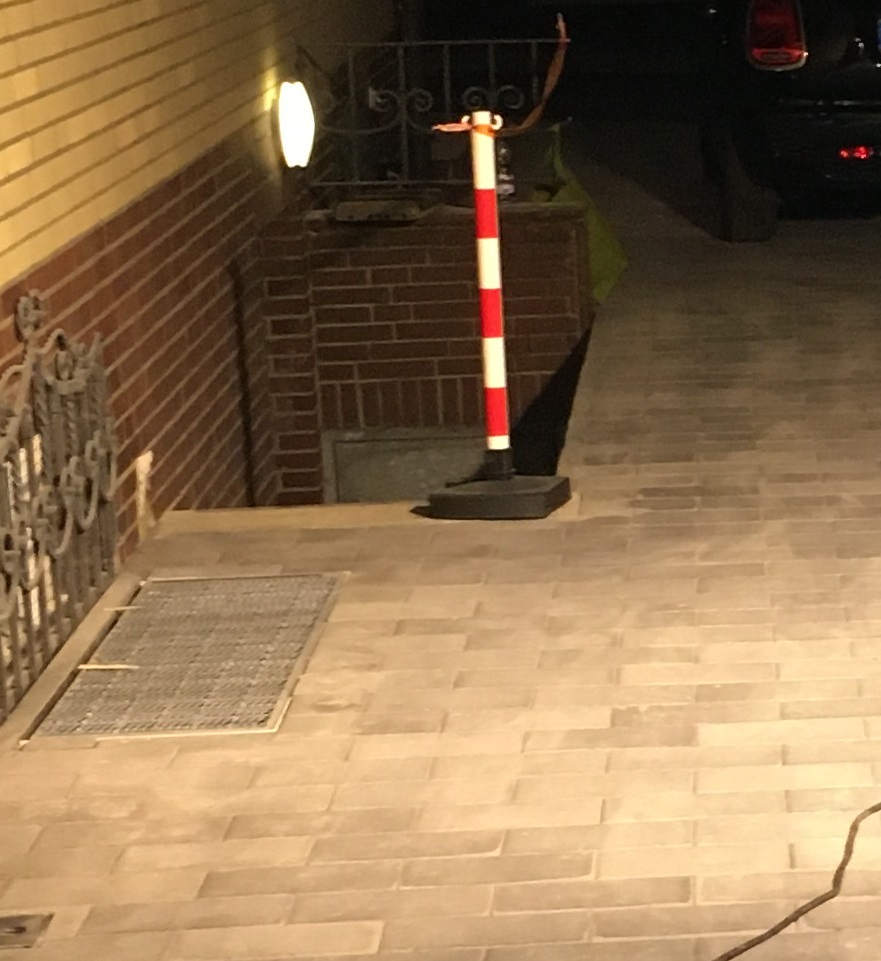

    Ich heiße Christian und saniere/ modernisiere seit 4 Jahren mein EFH.
    Auf meiner Auffahrt befindet sich ein Kellereingang. Dieser hat seit der Kellersanierung (Dickbeschichtung....) kein Geländer mehr, da die Auffahrt verbreitert wurde. (Siehe Bild)
    Nun, um die Auffahrt nicht zu schmälern soll ein Edelstahl geländer von Innen an die Wand geschraubt werden.
    Das Geländer baue ich selbst aus Edelstahl (42,2mm Handlauf/ Pfosten sowie 12mm Querstreben).
    Die Platten, an die ich die Pfosten schweiße habe ich schon extra groß gewählt(breit 120mm, hoch 200mm), um Hebelkräften entgegen zu wirken.
    Es werden 3 Pfosten gesetzt. Das Geländer geht "um die ecke" und wird zusätzlich an der Hauswand befestigt.
    Nun die Wichtige Frage:
    Die Platten, welche die Pfosten halten müssen an einer alten Klinkerwand befestigt werden. Dahinter ist noch kalksandstein. Die oberen Schrauben der Platten könnten jedoch im Mörtel laden, mit dem die letzten Reihen der Pflastersteine auf diese Mauer geklebt wurden.
    Das Ganze soll natürlich stabil sein. Ich überlege darum 4-6 "Anker" pro Pfosten zu setzen.
    Doch wie am besten?
    1. Schwerlastdübel in einer "porösen" klinkerwand? Wohl eher nicht.
    2. Normale Dübel und ne lange 10mm Schraube? Wohl eher nicht.
    3. Gewindestangen einkleben? Mein derzeitiger Favorit!
    Was hätte ihr für Vorschläge?

    Edelstahl als Meterware und zuschneiden M10.
    Fischer FIS V /VS 300 /T oder Hilithit Upat MKT - ein Fabrikat für gerissenes MW halt.Chemische Reaktionsanker gehen auch, die wären dann fertig gelängt.
    200er dann 150 mm ca tief in den KS bei 17'5 auch in dem 'Dreh'.
    Die Länge ergibt sich aus der Ankertiefe KS plus Klinker plus Mörtel plus Platte plus U Scheibe und Mutter/Hutmutter.
    Privat nehme ich an? Ansonsten wäre das 42,2 Inox Rohr zu schwach als Pfosten bzw müssten diese sehr eng stehen.

    Jepp.
    3 oder 4 pro Platte.
    Da sind Rechner Verbrauchsrechner auf den Hersteller Seiten, aber mehr als 2 Kartuschen vermutlich nicht.
    Systemhersteller weisen Stiche um 800-900 mm aus ( bei diesem Profil) , das müssen sie aber nicht, da sie keiner Verpflichtung aus Bau oder baunebenrechtlichen nachkommen müssen, dies hat etwas mit m+a - Anpralllasten etc zu tun diesen Nachweisen unterliegen sie nicht.

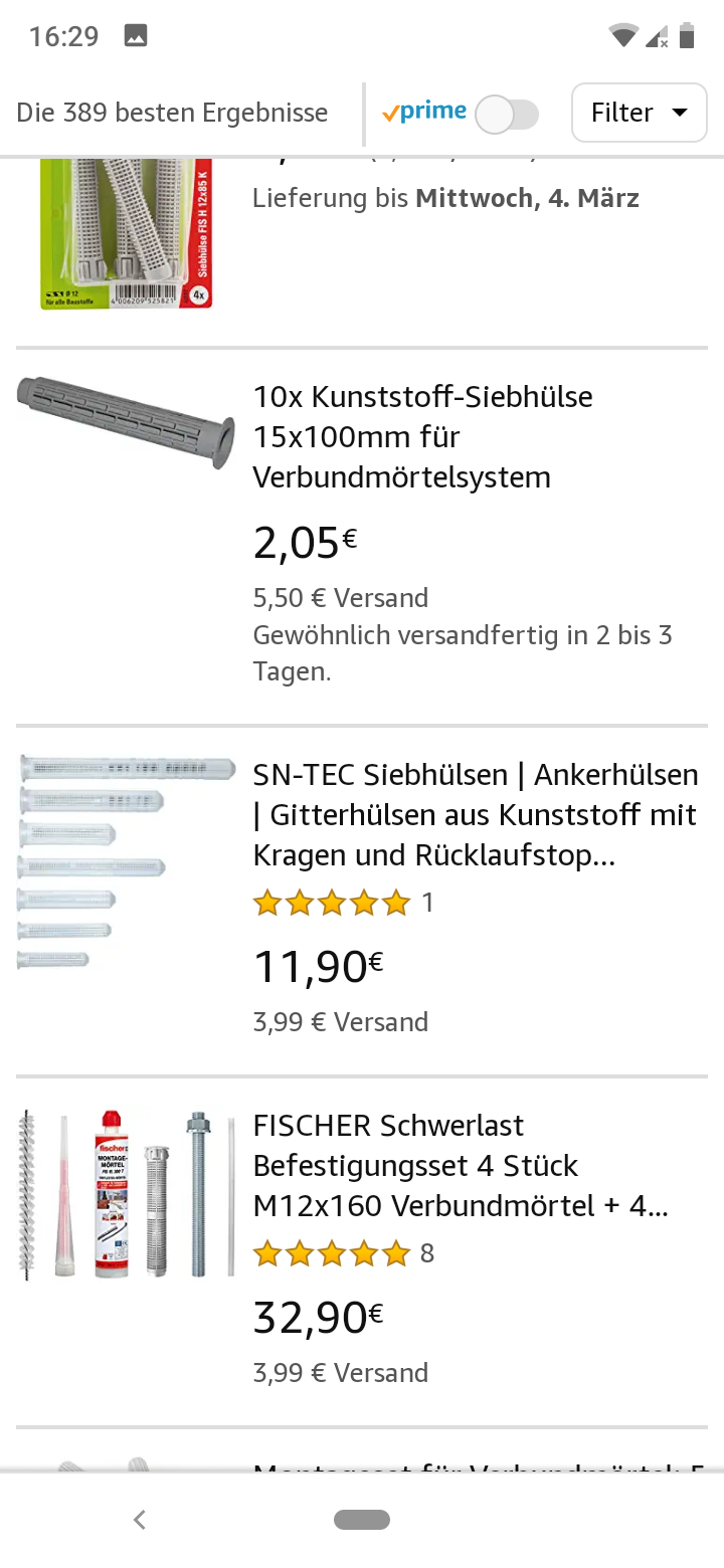

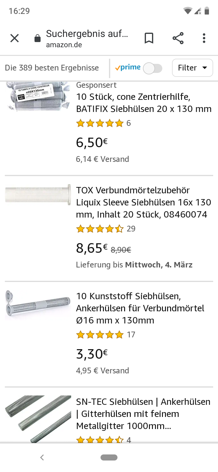

    Nee, wenn Hohlräume wären oder ein Hohlstein Kammerstein dann nimmt man Gaze oder Siebhülsen - die gängigen Kartuschen haben an der Seite Markierungen ml da kannst genau sehen wieviel bei der Tiefe und Durchmesser reinmuss - eine relativ leichte Rechenaufgabe.
    Wichtig ist sauber ausblasen oder absaugen, aber die Verarbeitungshinweise sind immer mit bei.

    Dann bestelle die Siebhülsen gleich mit - die gibt es fertig oder als Meterware die liegen im cent Bereich, such dir was aus, es ist auch gleich ob Kunststoff Edel oder verzinkt...
