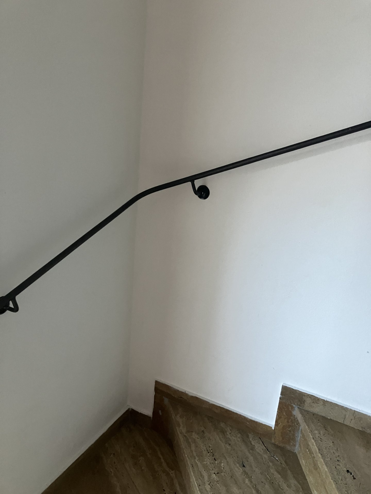

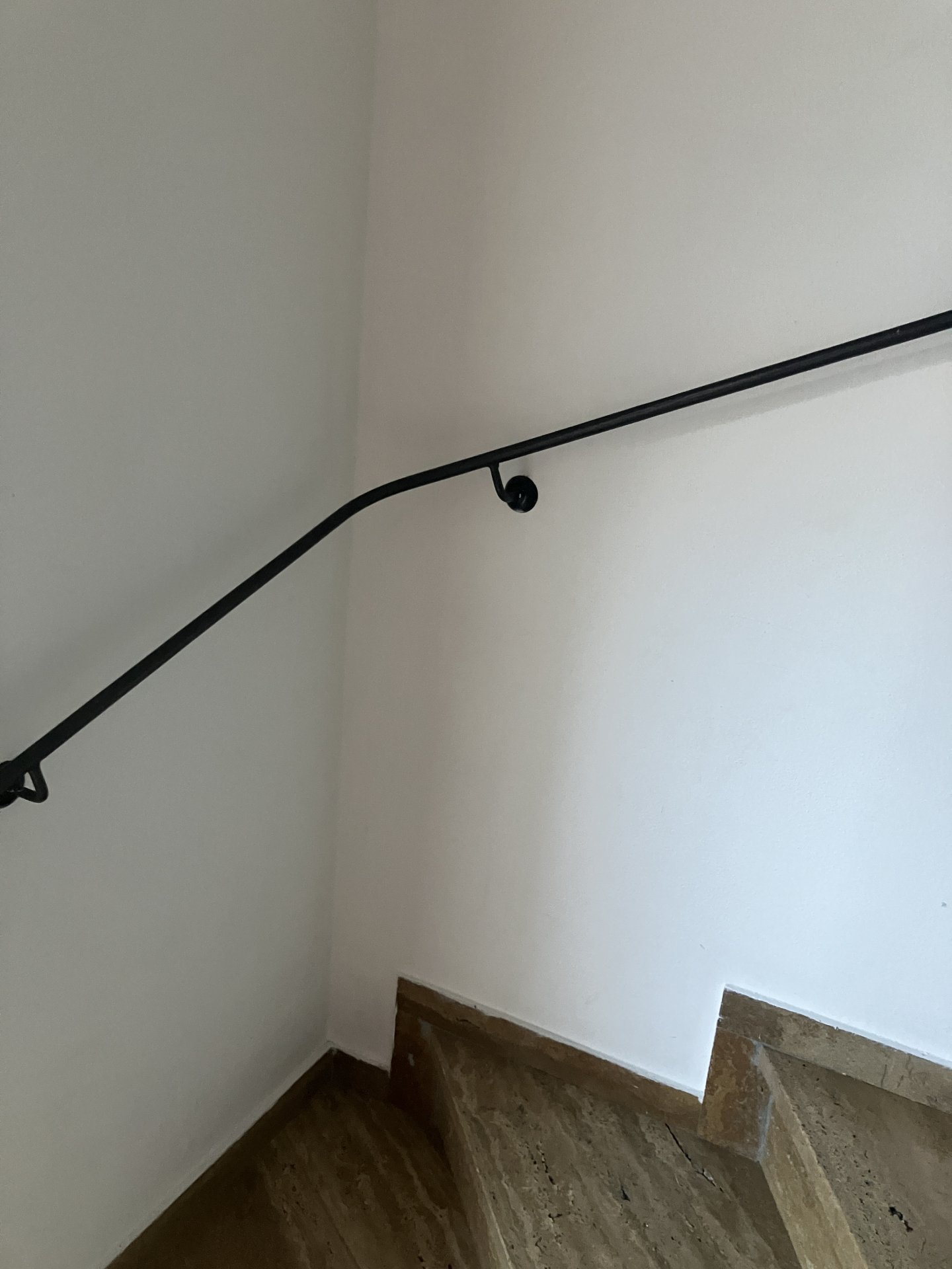

    Heute wurde bei uns der Treppenhandlauf montiert, nun ist uns aufgefallen das dieser nicht wie gedacht auf einer Linie sich befindet und gleichmässig steigt , sondern im eck ist der obere Handlauf vom OG niedriger als der wo von unten kommt.
    Ist das so in Ordnung, ist das nicht eine Verletzungsgefahr für Kinder?

    Ich finde es seltsam wenn ich von oben mich festhalte das dann der untere Handlauf höher ist als der obere (Absatz).
    Oder kann man das so ausbilden ohne Probleme?

    Bei Deiner Treppe müssten es doch 3 Handläufe sein, die ist doch halbgewendelt.
    Das Maß von Stufenvorderkante zu Handlauf soll immer gleich sein. Das geht aber bei halbgewendelten Treppen nicht, weil dann eine komische Wellenlinie rauskommt. Somit wird der Handlauf leicht gemittelt verzogen, so dass ein Schwung bei rauskommt.
    Von unten kommend hat man auf dem langen Stück eher einen Berg, dann kommt ein kurzes fast gerades Stück und dann ein eher durchhängendes Stück.
    Zeig mal ein Foto.

    Man kann den Handlauf auch um die Ecke führen….

    Da wird dann gemösert dass der Handlauf von Stufe zu Stufe nicht überall gleich hoch ist.
