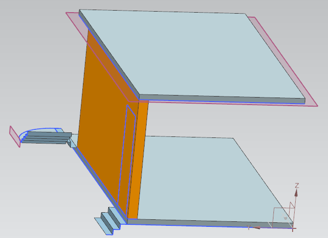

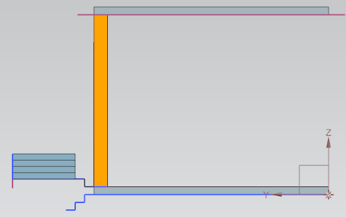

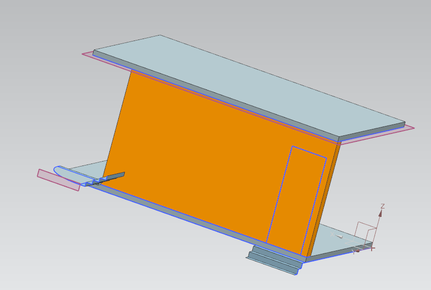

    Hallo Zusammen,
    Beschreibung: Ich habe ein 3-Familienhaus welches komplett vermietet ist. Die WOhnung im 2 OG + DG ist an eine Familie vermietet. Der Zugang zum DG erfolgt über das Treppenhaus. Ich plane nun eine Trockenbauwand im Treppenhaus einzuziehen und die WOhnungseinganstüre nach vorne zu verlegen. (Bilder wie ich mir das vorstelle findet Ihr im Anhang).
    Dazu habe ich zwei Fragen bzw Probleme
    1) Was haltet Ihr allgemein von dem vorhaben, habt ihr eine bessere Idee bezüglich der Türe direkt an der treppe ?
    2) Zwischen der Trockenbauwand und der Treppe (die vom 2 OG ins DG führt) wird ein spalt bleiben ca. 5 cm. Wie bekomme ich diesen Spalt geschlossen?
    Danke für eure Hilfe !

    Das wird baurechtlich nicht gehen, denn da fehlt das Treppenpodest und Brandschutz muss auch geklärt sein.

    Das mit dem Treppenpodest habe ich auch gelesen, allerdingst geht die Türe nicht in Richtung der Treppe auf.
    Was muss ich beim Brandschutz berücksichtigen?
    Hast du eine bessere Idee wie man mein Vorhaben umsetzen könnte ?

    egal in welche Richtung die Türe aufgeht, das Podest ist zwingend
    kläre das erstmal mit dem Bauamt und deiner Gebäudeversicherung
