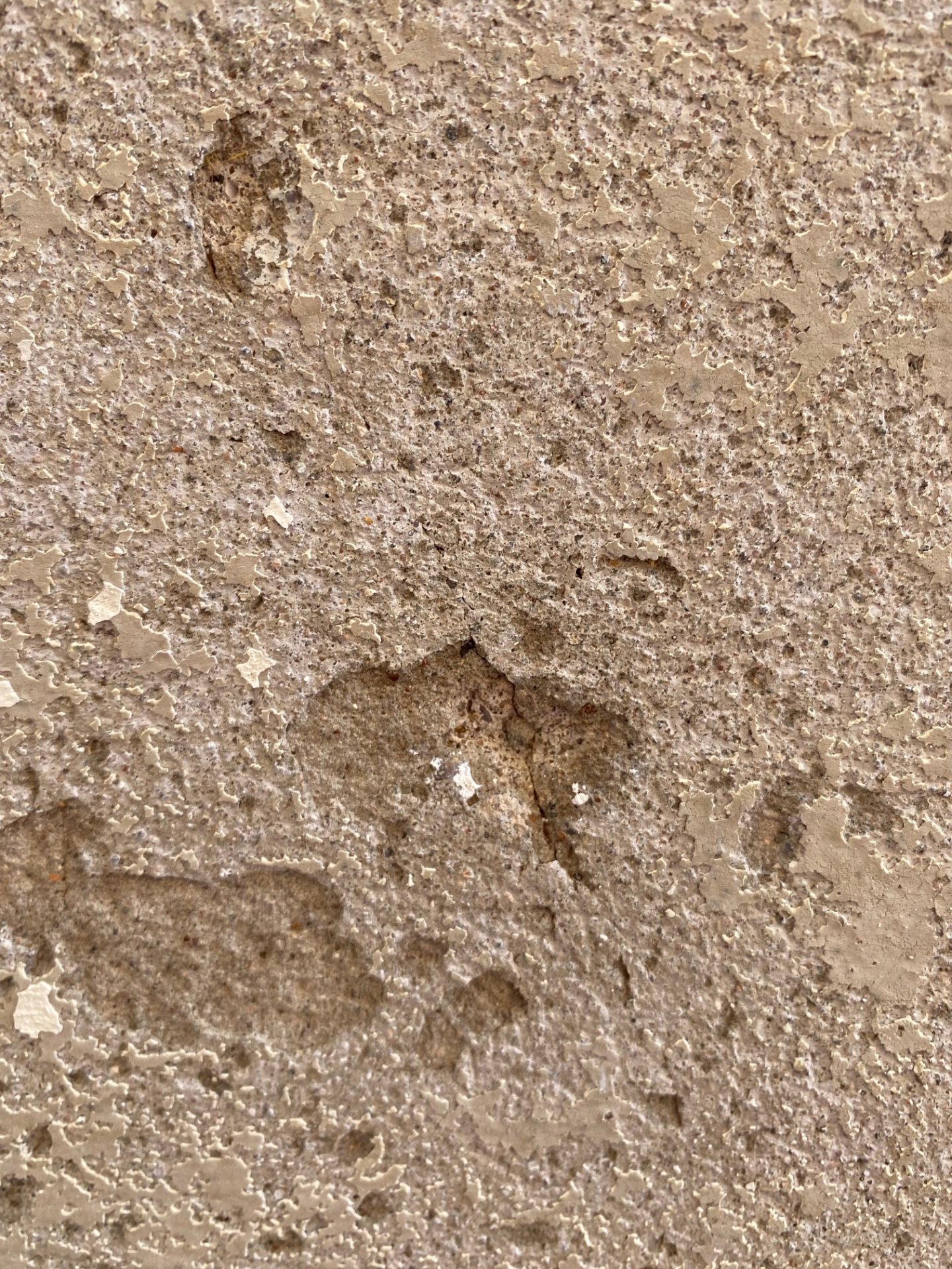

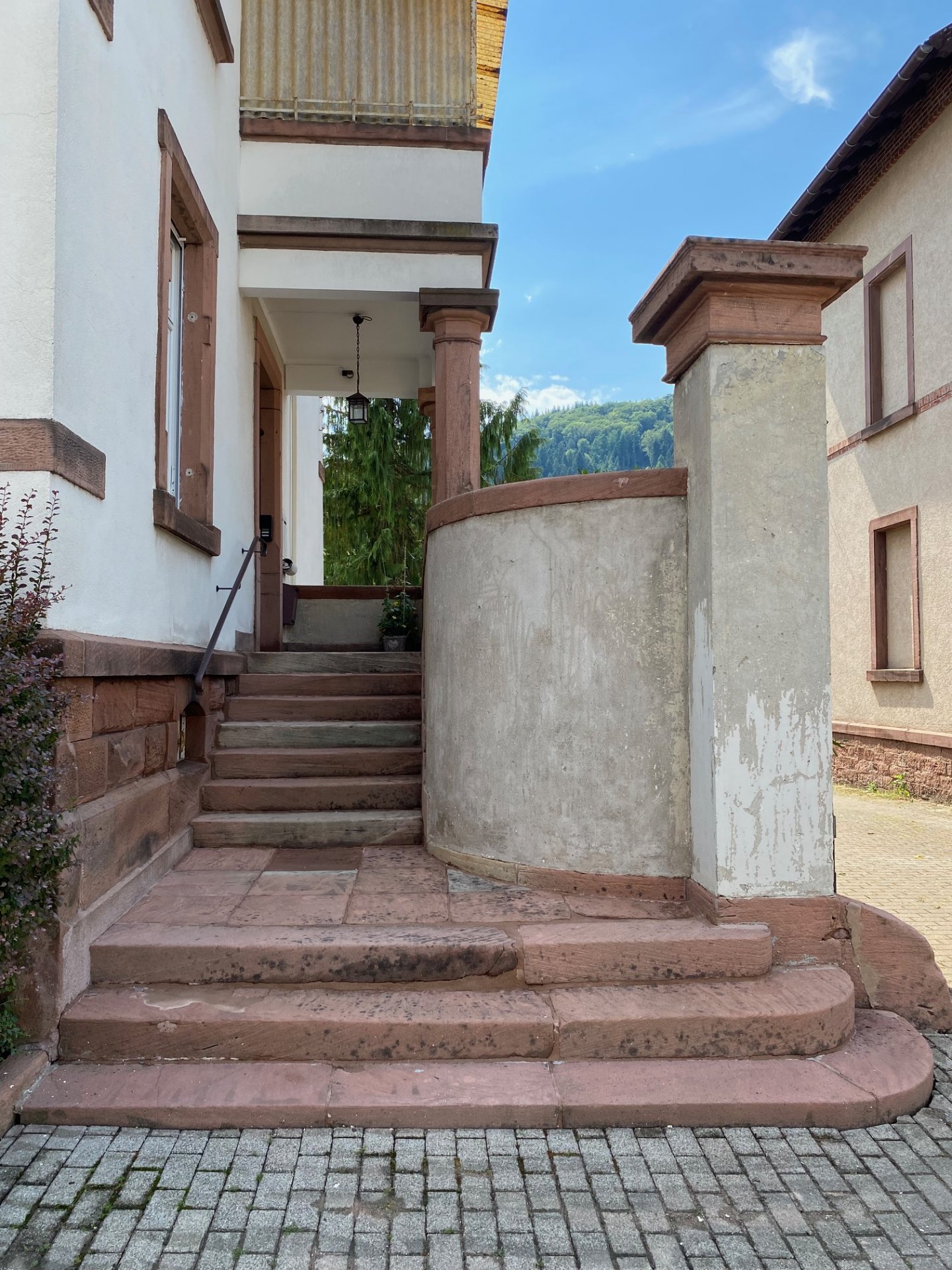

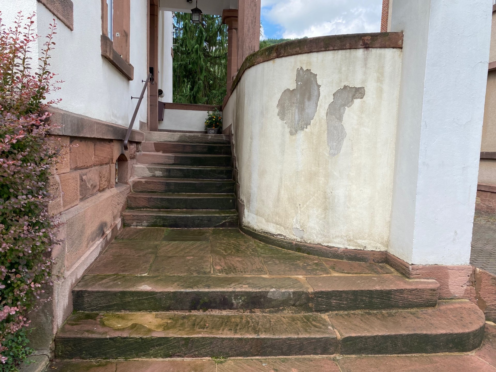

    Geschätztes Forum,
    Aktuelle saniere ich eine Eingangsmauer meiner Schwiegereltern (in Beilage einige Bilder). Aktuell ist die alte, lose Beschichtung entfernt.
    Ich bin noch unschlüssig, wie ich diese Mauer aufbereiten soll. Ziel ist es, dieses Bauprojekt in 2x 2 Tagen fertig zu kriegen.
    Mir wäre es wichtig, wenn Ihr mich vor komplexen Arbeitsschritten, unnötigen Arbeitsschritten bewahren könntet und mir gute Produkte
    nennen könntet.
    Mein Vorgehen wäre wie folgt:
    1. Mauer säubern (abgeschlossen)

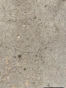

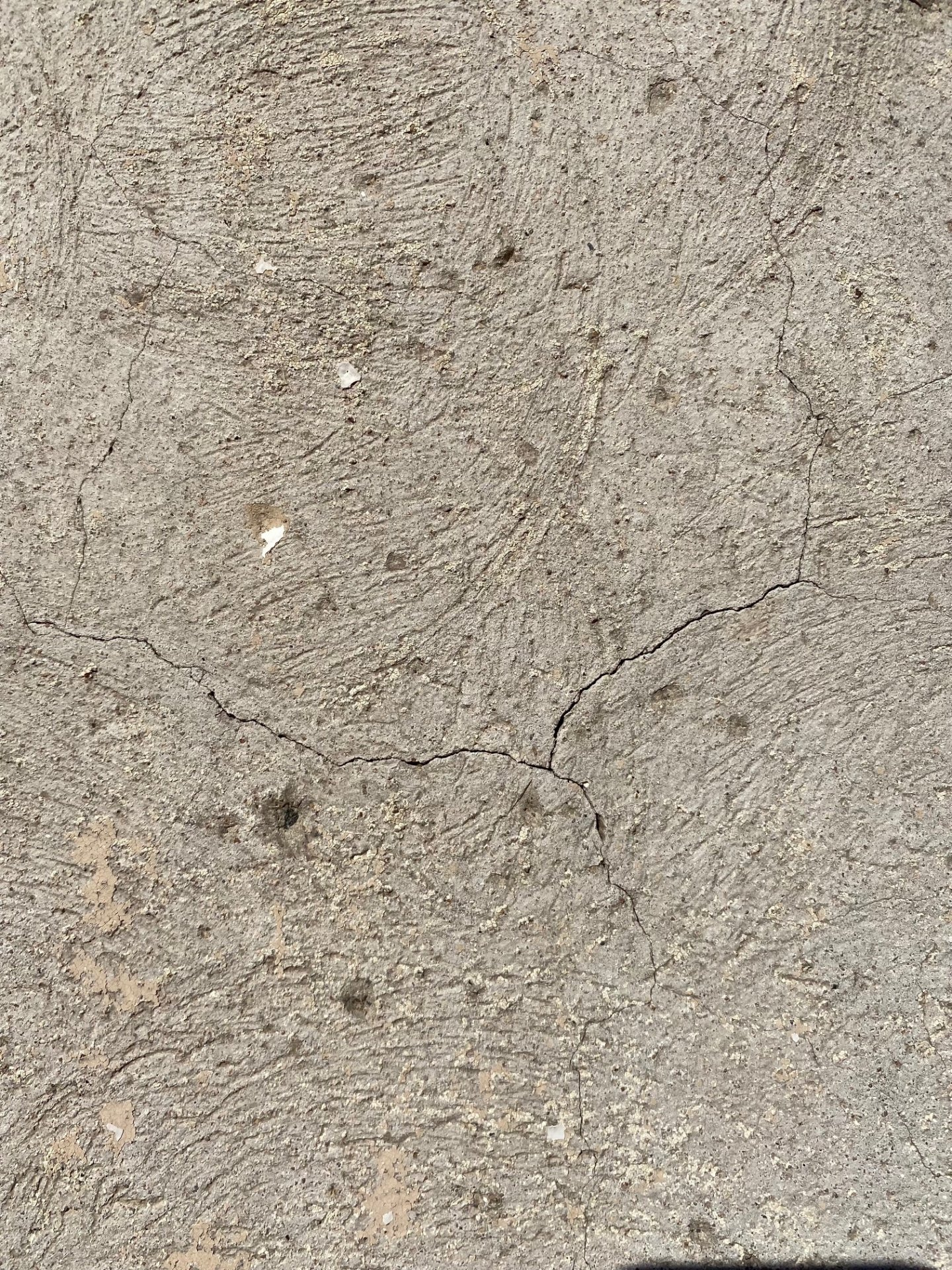

    2. Risse reparieren -> Grosse Risse keilförmig vergrössern und mit Schnellzement füllen. Kleinere Risse mit
    Schnellzement füllen. Hierfür würde ich z.B. Sakret Betonkosmetik ohne Tiefengrund einsetzten.
    3. Unebenheiten ausgleichen -> mit Schnellzement ausgleichen welcher keine Haftbrücke benötigt.
    ** 1/2 Tag trocken **
    4. Tiefengrund über die ganze Fläche
    Gibt es Tiefengrund welchen man nach 4h überstreichen kann?
    ** 1/2 Tag trocknen **
    5. Mauer mit hochwertiger Fassadenfarbe mit Roller streichen.
    2 Anstriche? 1. Anstrich: Wieso Farbe 10% verdünnen? Farbe mit Nano Partikel?
    Was für einen Roller? Ich würde gerne eine ganz feine Farb-Unebenheit erhalten?
    Herzlichen Dank für Eure Tipps.
    Grüsse
    Felix

    Ich würde hier einen Scheibenputz empfehlen. Die Ausgebesserten Stellen wird man sonst immer sehen wenn lediglich übergestrichen wird.

    Scheibenputz wird doch Regelmäßig verwendet. Den kann man hinterher immer noch überstreichen. Geht ja erstmal darum ein einheitlich Bild zu schaffen. Nur die Fehlstellen auszubessern wird man später immer sehen. Man kann den Putz auch einfärben.
