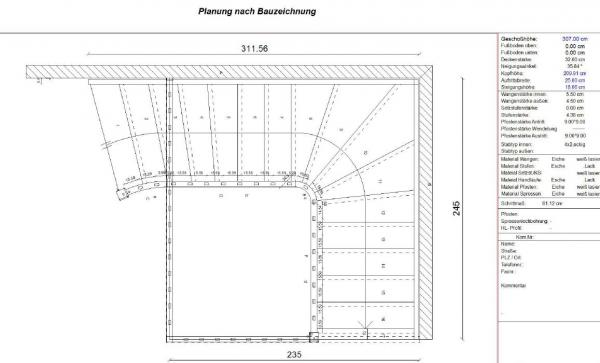

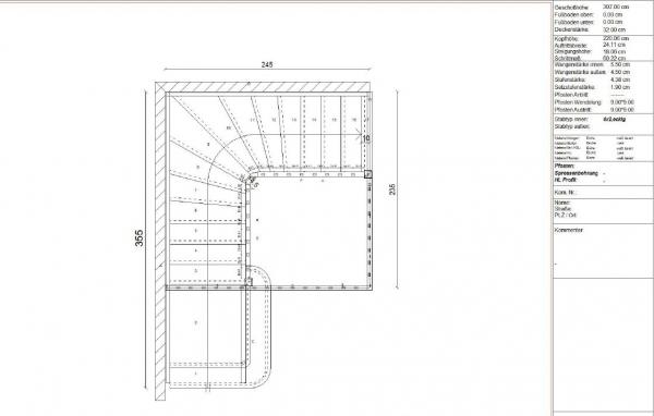

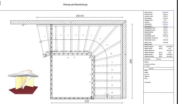

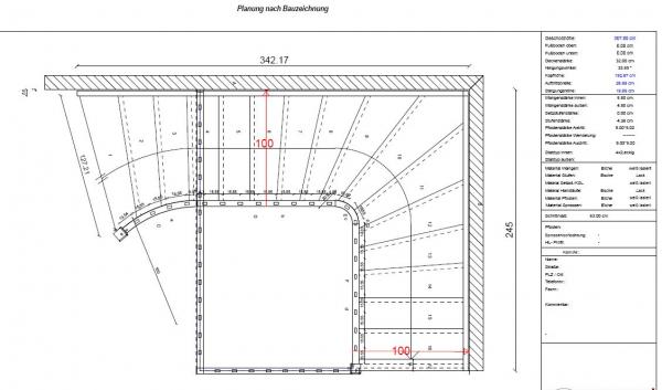

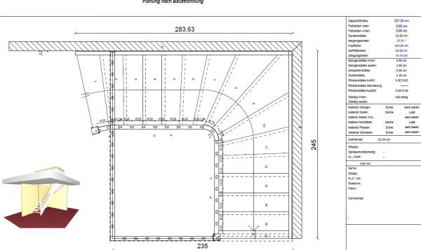

    Liebe Forumsmitglieder,
    zu fortgeschrittener Bauzeit - bisher läuft alles soweit ganz gut - ergeben sich ein paar Unsicherheiten bei der Treppengestaltung.
    Ich vermute mal unser Architekt hat die Deckenstärke in seiner ursprünglichen Treppenidee schlichtweg vergessen! :mauer
    sh. Zeichnung 1.1. - optimale Treppe auf den ersten Blick - der Zweite zeigt gaaanz schnell, dass die Kopfhöhe unmenschlich ist mit 1,92m.
    Darauf rumhacken möchte ich jetzt aber nicht - lösungsorientiert heißt das Stichwort!
    Tja, seitdem basteln wir mit dem Treppenhersteller rum. (eine u-förmige Treppe kommt für uns nur im Notfall in Frage)
    Mal mit Podest mal ohne, eine Stufe mal weggelassen etc. Den Treppenausschnitt vergrößern können wir nicht dafür ist der Flur oben zu "klein".
    Meine Frage, kann man mit der Variante 2.1 und den entsprechenden Maßen leben?
    Besten Dank schon mal für Eure Hilfe!

    sorry - man kann nicht wirklich viel erkennen - vielleicht geht es hier besser.
    Ich muss den Hersteller halt unkenntlich machen, da bleibt nicht mehr viel übrig...

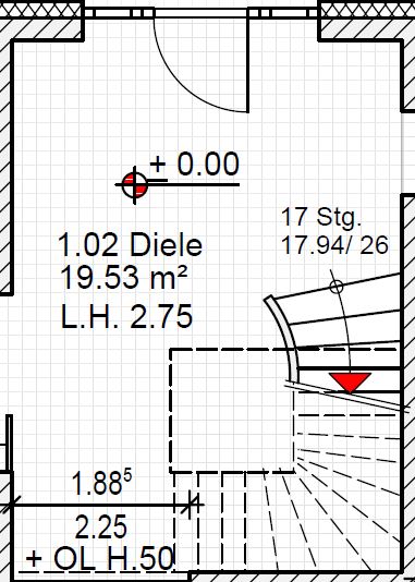

    Naja - über die Treppe haben wir in den Entwürfen schon debattiert - lang und breit.
    Und wo das Problem ist, erkenne ich aus den zig verschiedenen Zeichnungen wahrlich nicht, denn angeblich (lt Kopfzeile) sind ja ALLE nach Bauzeichnung.
    Was sagt denn die Ausführungszeichnung Treppe des Architekten. Die wäre ja mal das erste, was man hätte zeigen sollen.
    Lichte Geschoßhöhe, Steigungsmaß - alles Fehlanzeige.

    Maße: Variante 1.1 Kopfhöhe: 192,87cm Auftrittsbreite: 26,88cm Steigungshöhe: 18,06cm
    Variante 2.1 209,91cm; 25cm; 18,06cm
    Variante 3.1 225,08cm; 25cm; 19,19cm
    Entwurf Architekt: Kopfhöhe nicht bedacht, Auftrittsbreite 26cm Steigunghöhe 17,94cm

    1) Ist das keine Ausführungszeichnung, sondern (wie ich erwartet habe) eine Genehmigungszeichnung!
    2) Lichte Raumhöhe von 2,75 m und 17* 17,94 macht 3,05 = 30 cm Decke + Bodenaufbau = übliches Maß 18 cm Betondecke + 12 cm Aufbau.
    3) 2,75 abzgl 3* 0,1794 = 2,212 m lichte Höhe an der Kante der Öffnung!
    Wo also bitte ist das Problem?

    ...und 2 m ist das absolute Mindestmaß (m.E. aber auch deutlich zu wenig!!!!). Alles unter 2,15 - 2,20 m ist m.E. Schrott. Es darf nicht nur gewertet werden, daß man bei 2,00 m vielleicht so gerade darunterpaßt ohne sich zu skalpieren, sondern man muß auch bedenken wie das "Herunterkommen" sich darstellt....wenn man kurz vor der Deckenstirnkante abtaucht um gerade so unter die Decke zu schlupfen. Da wird dann unwillkürlich gebremst und der Kopf eingezogen.
    Für mich wäre daher entscheidend wie die Höhe auf der dritten Strufe ist. Bin ich hier noch bei deutlich über 2,10 m, kann es gehen. Wie gesagt;: man schreitet ja voran, läuft also auf die Deckenstirnkante zu.
    Letztendlich wird es wohl vernünftig und angenehm wirklich nur mit einer U-förmigen Lösung etwas werden. Ob das dann gefällt????????
    Thomas
  8. #8 Gast036816, 18.07.2012
    selbst mit der 4. stufe müsste 2 m lichte durchgangshöhe incl. deckenputz noch passen. da bleiben rechnerisch dann 15 - 20 mm für toleranzen übrig - s. grafik 2 in deinem 1. beitrag bei 17 x 179,4 steigungen.
    kann das sein, dass der treppenbauer seine austrittsstufe auf obergeschossniveau geplant hat und deswegen sich alles um eine steigung nach unten verschiebt und deswegen die kopfhöhe kneift?

    Da hast Du allerdings recht - so ist das kein Planungsfehler!
    Vielleicht hängt es tatsächlich mit der Austrittsstufe zusammen.
    Ich werde noch mal mit dem Treppenbauer sprechen, vielen Dank für Eure Hinweise!
    Wieso es dann zu dieser Problematik gekommen ist, verstehe ich allerdings nicht.

    Ich schon! Wenn man sich die Ausführungsplanung spart, kommt so etwas dabei heraus!
