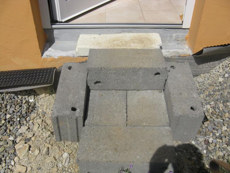

  5. #5 hotWolf, 31.05.2015
    hotWolf
    hotWolf
    27.08.2011
    259
    Elektroingenieur
    BaWü
    Außen - ich werde noch ein Bild machen und hier einstellen.
    Gruß Wolf
  6. #6 hotWolf, 02.06.2015
    hotWolf
    hotWolf
    27.08.2011
    259
    Elektroingenieur
    BaWü
    Wie man auf dem Bild sehen kann, ist die Türlaibung unterhalb der Türe nicht bündig mit dieser. Mein Vorgehen wäre zwischen dem fiktiven Türpodest und dem haus eine dünne Trennschicht aus Styropor, an das das Podest mit Beton erstellt wird. Am Ende wird das Styropor rundum ein paar mm entffernt und die Naht mit Silikon verschlossen.
    Das Podest selbst besitzt keine Verbindung zum Haus.
    Gruß Wolf
