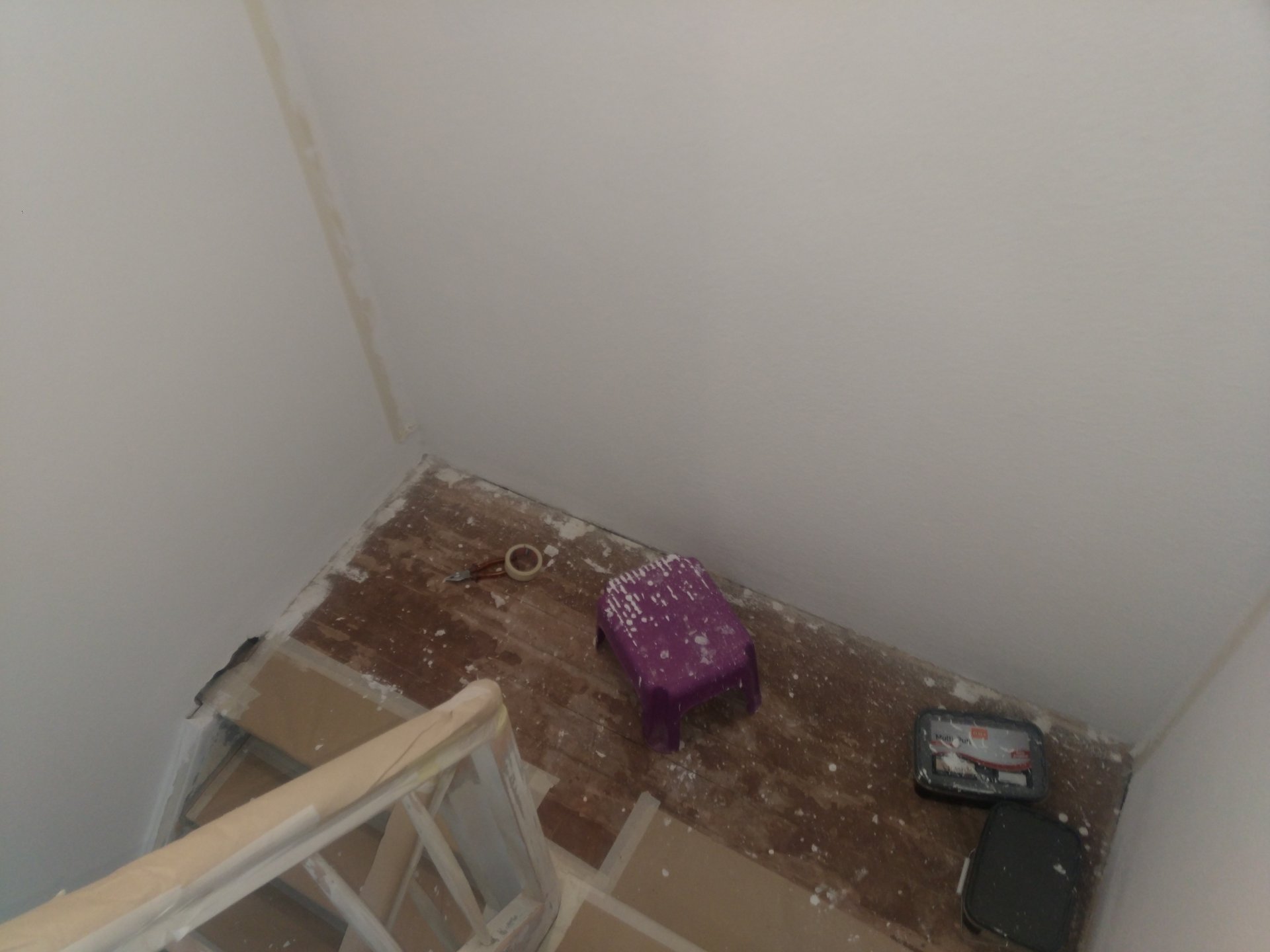

    Bin gerade dabei, das Treppenhaus etwas zu renovieren.
    Treppenstufen und Podeste vom alten Teppich befreien und abschleifen.
    Es ist ein Zweifamilienhaus. Die Treppe hat insgesamt 3 Podeste.
    Das erste und dritte Podest hat einen Dielenbode , den ich durch neue Dielen ersetze.
    Dummerweise hat das mittlere Treppenpodest nach der Austrittsstufe einen Estrichboden ( Zementboden ?)
    Dieses Podest führt ja direkt in den Hausflur im 2. Obergeschoss.
    Das Haus ist von 1959.
    Spontan dachte ich, das ich den Boden Stück für Stück mit dem Bohrhammer bearbeite

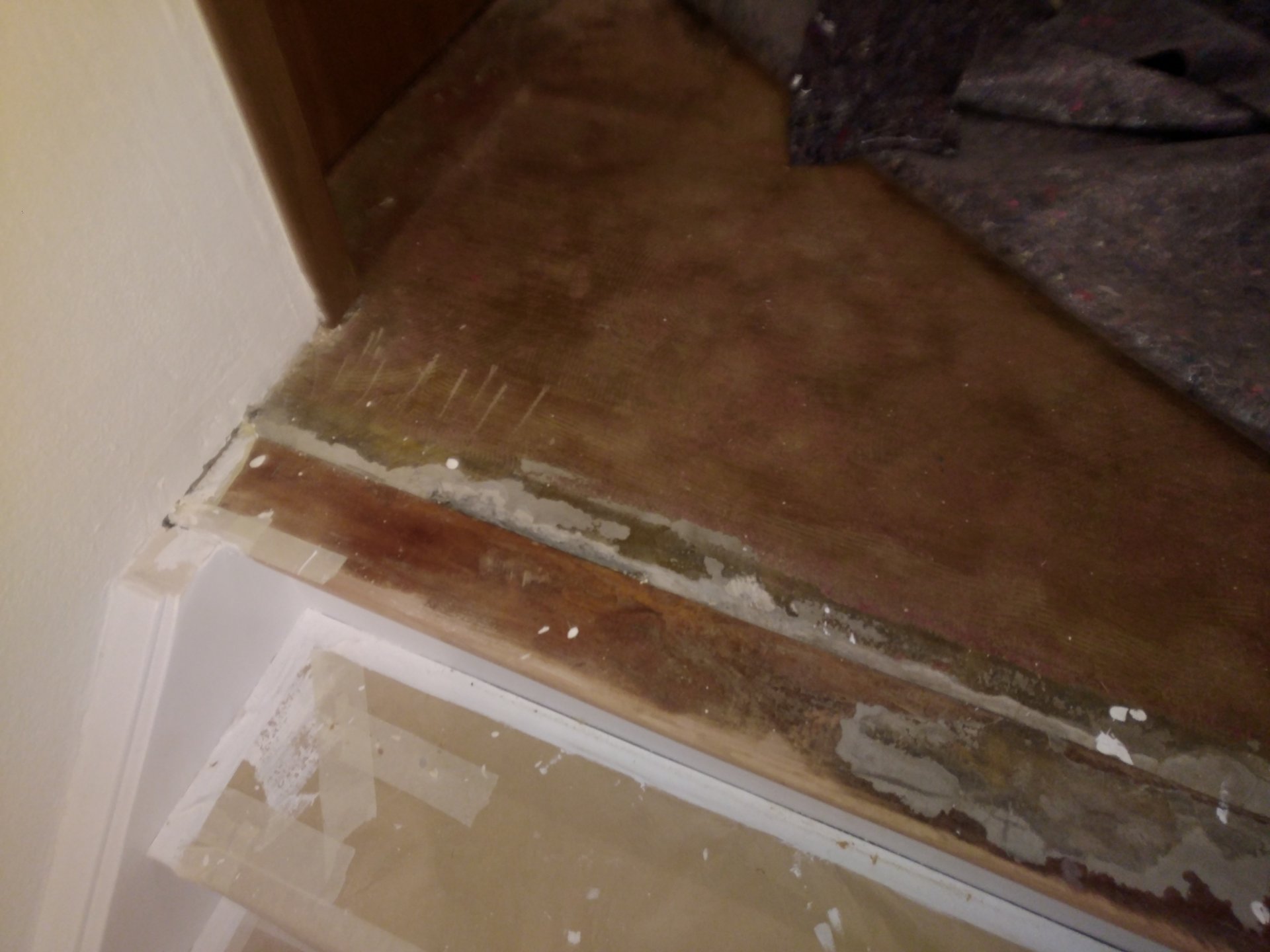

    Beim Übergang Austrittsstufe Estrichboden ist ein Spalt. Da messe ich ca. 7cm Bodenstärke.
    Ich habe jetzt keine Ahnung,ob das so auf der gesamnten Fläche (ca 2,3qm) die gleiche Stärke hat.
    Jetzt meine Sorgen:
    War das /ist das normal, das Treppenpodeste, die zur Wohnung führen betoniert wurden ?
    Bzw kann ich da überhaupt rumspitzen, wegen der Statik ?
    Eigentlich benötige ich nur ca.2 cm Höhe, die weg müssen, nachdem dann der Boden mit Ausgleichsmasse geebnet wurde.....
    Vermute aber, das es schwierig wird mit dem Bohrhammer ca 3 cm zu entfernen ???
    Kann auch gut sein, das die Decke paar Risse bekommt,durch die Vibrationen, hauptsache ich breche da nicht durch
    Oder irgendwelche statische Probleme ?
    Die anderen beiden Podeste sind ja quasi hohl, unter der Tragbalkenkonstruktion sehe ich Sauerkrautplatten, drüber ein Fehl bzw Blindboden......
    Ich würde schonsehr gerne den Estrich entfernen,damit ich die Holzdielen eben verlegen kann..
    Was meint ihr, wie würdet ihr den Estrich bearbeiten ?
    Abfräsen ist vermutlich nicht möglich !? Einschneiden und Stücke rausklopfen ?
    Werde noch Bilder reinstellen, dann kann man es besser einschätzen, hoffe ich.....
    Tausend Dank im voraus für Tipps und Hilfe
    Gruß Ralf

    IMG_20190423_130252.jpg IMG_20190423_130237.jpg 15568349361127666324626853703374.jpg
  3. SIL
    10.874
    4.219
    Doch, aber eine 'Ferkelei' sondersgleichen, ich würde einschneiden mit Tiefenanschlag und dann abstemmen. Ist halt etwas mühselig.
  4. #4 Fabian Weber, 03.05.2019
    16.516
    6.589
    Ist das ein Hausflur von dem Wohnungen abgehen?
    Dann würde ich mich mal schlau machen, ob Du bei einer Sanierung noch mehr Brandlasten einbringen darfst.
    Ist nicht ganz trivial.

    7cm „Estrich“ bezweifle ich jetzt bei BJ 1959 einfach einmal und tippe auf einen Aufbeton oder ähnliches...
    Was ist denn unter dem „Estrich“?

    Das Treppenpodest ist insgesamt schon dicker.
    Ich weiß jetzt nicht wie das Innenleben aussieht.
    Konnte nur zwischen Holztreppenaustritt und Boden mit einem Metermass messen.
    Zeigt mir 7 cm an, was drunter ist kann ich nicht erkennen......
    Estrich wird von mir wohl die falsche Bezeichnung sein.....Ist dann wohl 7 cm hoch betoniert.....
