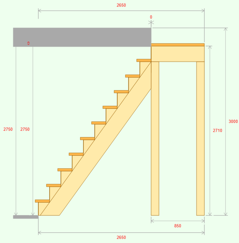

    Hallo zusammen.
    Ich habe mehrere Monate an einem Online-Rechner für die Berechnung einer viertelgewendelten Treppe gearbeitet. Ich habe selbst festgestellt, dass es im Netz kein vernünftiges kostenloses Tool dafür gibt – entweder kostenpflichtig oder zu vereinfacht.
    Der Rechner berechnet:
    - die Geometrie der Stufen (gerade und gewendelt) unter Berücksichtigung der tatsächlichen Maße der Treppenöffnung
    - Wangen/Holme
    - Setzstufen (optional)
    - und erstellt Zeichnungen im SVG-Format: Grundriss, Seitenansicht, Abwicklung
    Er unterstützt linke und rechte Ausführung, die Anzahl der Wendelstufen ist einstellbar, ebenso die Laufbreite, der Stufenüberstand usw.
    Link: https://builder-calc.com/de/treppe/...-einer-treppe-mit-wendestufen-um-90-grad.html
    Ich bin ehrlich – ich bin kein professioneller Bauhandwerker. Ich entwickle Web-Tools für Bauthemen. Deshalb möchte ich unbedingt die Meinung derer hören, die wirklich mit Treppen arbeiten:
    - Ist die Benutzeroberfläche logisch aufgebaut?
    - Fehlen bestimmte Parameter?
    - Entspricht das Berechnungsergebnis dem, wie Sie in der Praxis rechnen?
    Falls Sie Unstimmigkeiten finden oder Verbesserungen vorschlagen möchten – ich wäre sehr dankbar. Ziel ist es, ein Tool zu schaffen, das wirklich praktisch ist – vor einem Gespräch mit einem Handwerker oder bei der Vorplanung.

    Hab jetzt mal meine Treppe eingegeben, aber mit einfacher Wendelung kann er wohl nicht?

    Erst einmal finde ich Bemaßung schwierig. Da wären Kennbuchstaben in der Zeichnung und beim Ausfüllen hilfreich um sich besser orientieren zu können.
    Mit Werten rechnen für meinen Treppenumbau werde ich heute Nachmittag mal.

    Hallo ODcalc
    tatsächlich benötige ich gerade so einen Rechner (sonst mit Bleistift und Papier) da ich gerade eine Treppe bauen werde.
    Zum Problem:
    Ich habe einen Klimakeller. Der Zugang ist vom Garten aus. Ein Notausgang endet in der darüber gebauten Remise.
    Jetzt bekomme ich den Eingang nicht richtig Wasserdicht.
    Also möchte ich den Notausgang als Zugang nehmen.
    Die Öffnung ist 1800 x 800mm.
    Die Betondecke 260mm
    Die zu überbrückende Höhe (vom oberen Punkt der Decke zum Boden Klimakeller 2700mm.
    Die Treppe muss, sobald ich die Höhe erreicht habe, ein Podest bekommen und nach links die weitere Treppe gehen. In einem Rutsch geht es nicht, da die Wand im Wege steht.
    Kann dein Treppenrechner mir dabei helfen?
    Ich habe es versucht, bin aber gescheitert.

  16. #16 Fabian Weber, 27.04.2026
    16.500
    6.586
    Ich verstehe nicht warum man mit dem Treppenloch beginnt, das Loch ergibt sich doch aus der Treppenplanung. Das Tool beschreibt anscheinend Holztreppen. Ich finde jedoch die Angaben zu Wangenstärke etc. für die Planung einer Treppe zunächst einmal unwichtig, denn die Machart kläre ich mit dem Treppenbauer.
    Aber ob das Tool die Steigung nach DIN einhält, konnte ich nicht erkennen. Ebenso muss die Kopfhöhe beachtet werden.
    Eine veränderbare Lauflinie wäre auch wichtig.
    Ich empfehle zum Vergleich mal ein klassisches Zeichenprogramm eines Architekten anzuschauen, z.B. Archicad.

    Man könnte wahrscheinlich zwei separate Berechnungen durchführen. Alternativ könnte man einen Treppenrechner für U-Treppen mit Podest verwenden.
    Man kann auch versuchen, in diesem Rechner für den oberen Treppenlauf 0 (null) Stufen einzustellen. Das würde optisch ungefähr dem ähneln, was Sie beschreiben. Allerdings müsste man damit experimentieren.
    Und hier ist ein Bild, allerdings habe ich nicht Ihre genauen Maße eingegeben.

    Hallo ODcalc
    danke. Zumindest als Ausgangsbasis kann ich das benutzen.
    Das "Feintuning" bekomme ich hin.

    Wenn man schon eingebildet ist sollte man wenigstens einen Auftritt zeichnen der zur Schuhgröße passt. 20 cm ist bestenfalls ein Kinderschuh von 10 jährigen.

    Um diese Maße in der Zeichnung anzuzeigen und dem Benutzer die Grenzen des Bereichs zu verdeutlichen, in dem die Treppe platziert werden soll.
    Vielen Dank. Ich plane, eine ähnliche Funktion für diesen Rechner zu implementieren.
