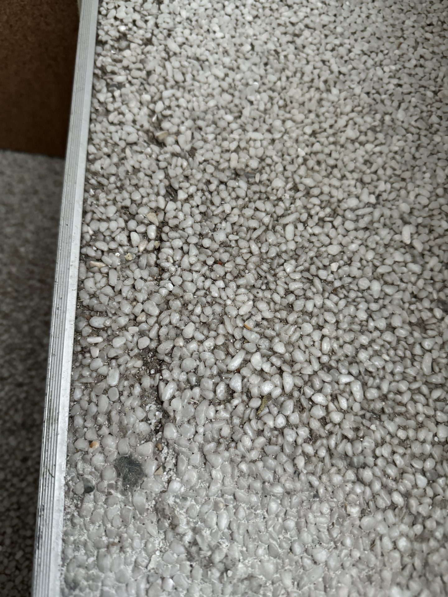

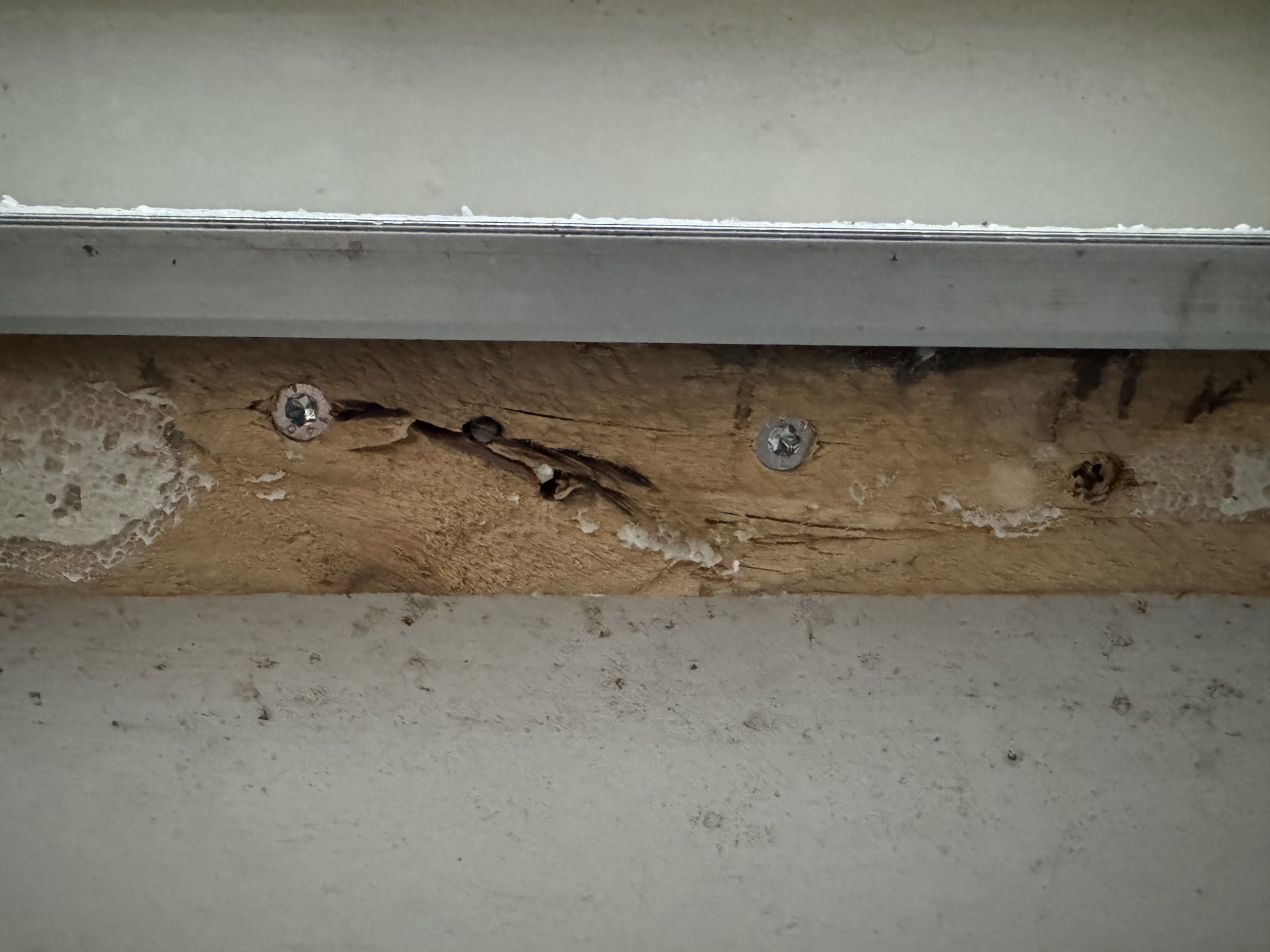

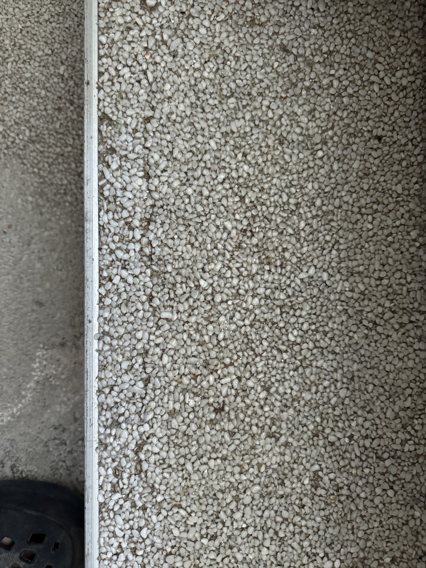

    Hallo zusammen
    Ich möchte meine Treppe renovieren und mit Vinyl neu verkleiden.
    Das Haus ist von 1907 und die Treppe habe ich vor ca. 13 Jahre renoviert. Die Treppe war so stark ausgeschlagen das in der Mitte teilweise 20mm weniger waren als am Rand und die vordere Trittkante stark abgerundet / abgetreten war.
    Damals habe ich ca. 24mm von der vorderen Kante abgesägt und eine Dachlatte in Waage davor geschraubt.
    Dann habe ich extra für die Treppenstufe Ausgleichmasse genommen und so alle 39 Stufen begradigt.
    Alles ist Wunderbar gerade geworden.
    Dann habe ich ein Treppenkantenprofil genommen ( 8mm ) und bis zu dieser Kante mit Steinteppich verfüllt.
    Hält alles Super.
    Leider habe ich damals entweder zu billige oder falsche Schrauben genommen oder einfach falsch gemacht, hätte vielleicht auch zusätzlich Holzdübel oder was anderes dazu nehmen müssen und dann verleimen.
    Jetzt sind bei ein paar Stufen die Schrauben gerissen so das die vordere Kante anfängt zu reißen und zu wackeln.
    Bevor ich jetzt alles Renoviere möchte ich alle Treppenkanten nachschrauben und auch mit Holzdübel oder Stabdübel verstärken so das die Kraft nicht auf die Schrauben wirkt.
    Also in die Dachlatte vor Kopf 3 Löcher rechts links mittig z.b. 8mm ca. 82 tief rein bohrt und dann dort 8 x 80 Stabdübel rein setzt und alles dann neu verschrauben, so das dann die Last auf die Dübel liegt und nicht auf die Schrauben.
    Wäre das so Möglich oder ist das auch wieder nur Mist was ich mache?
