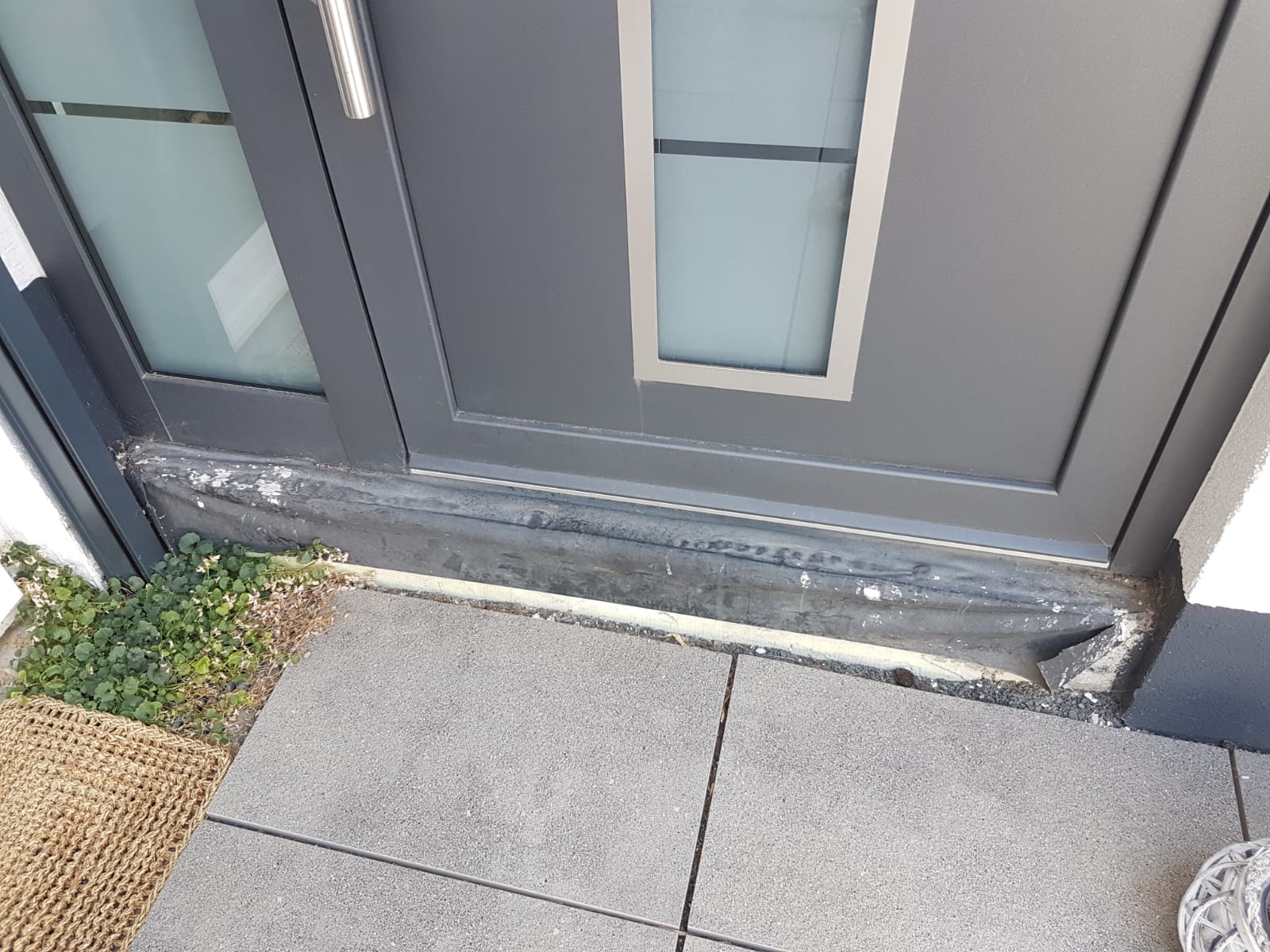

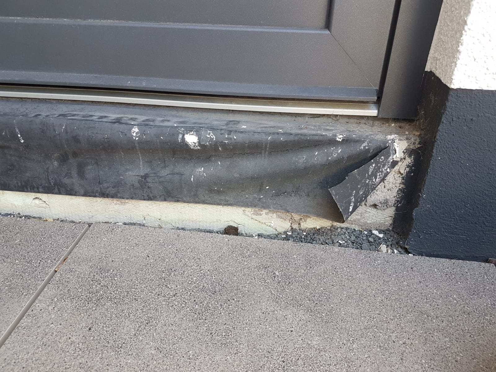

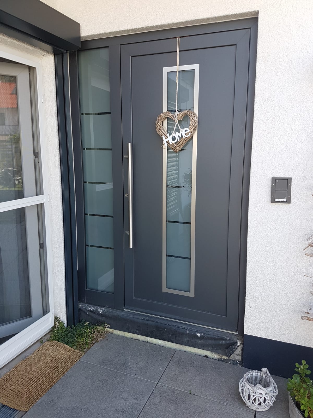

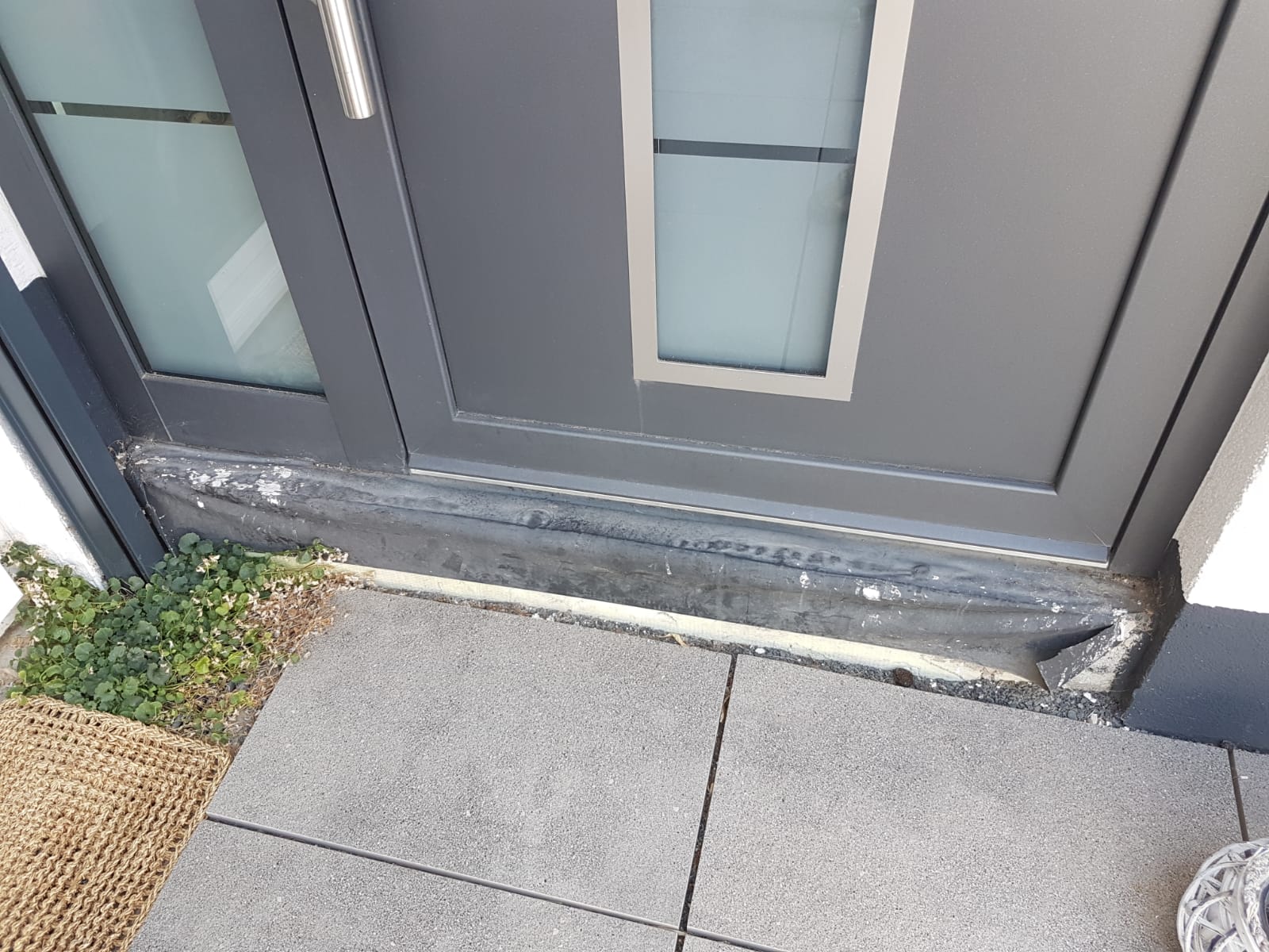

    Hallo Leute,
    drei Jahre konnte ich es vor mir herschieben. Doch nun stehe ich unter Druck. Ich muss mich drum kümmern...
    Die kleine Stufe an unserem Hauseingang ist praktisch noch im Rohbau...
    Schreiner und Fliesenleger sagen, mach ein Blech hin... Fliesen eher net, wegen dem Styrodur, was unten noch rausschaut. Blech findet die Chefin aber doof. Scheidet also aus.
    Mir fehlt hier eigentlich seit drei Jahren die Phantasie...
    Habt Ihr vielleicht Tipps?
    WhatsApp Image 2022-08-04 at 16.14.03 (5).jpeg WhatsApp Image 2022-08-04 at 16.14.03 (4).jpeg WhatsApp Image 2022-08-04 at 16.14.03 (3).jpeg

    Ich würde auch eher zu einem Blech tendieren, das Blech evtl. mit einer bestimmten Farbe (Türfarbe) pulvern lassen.
    Ich glaube auch, das du vielleicht deiner Chefin das bildlich zeigen müsstest, vielleicht kann Sie sich das einfach nicht vorstellen :-)

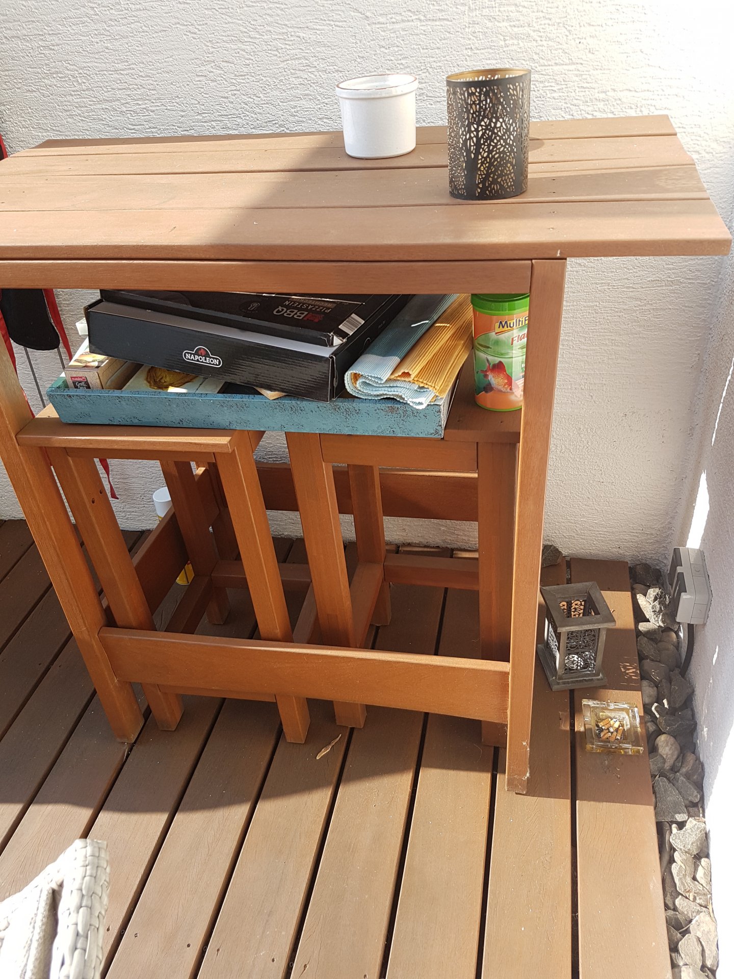

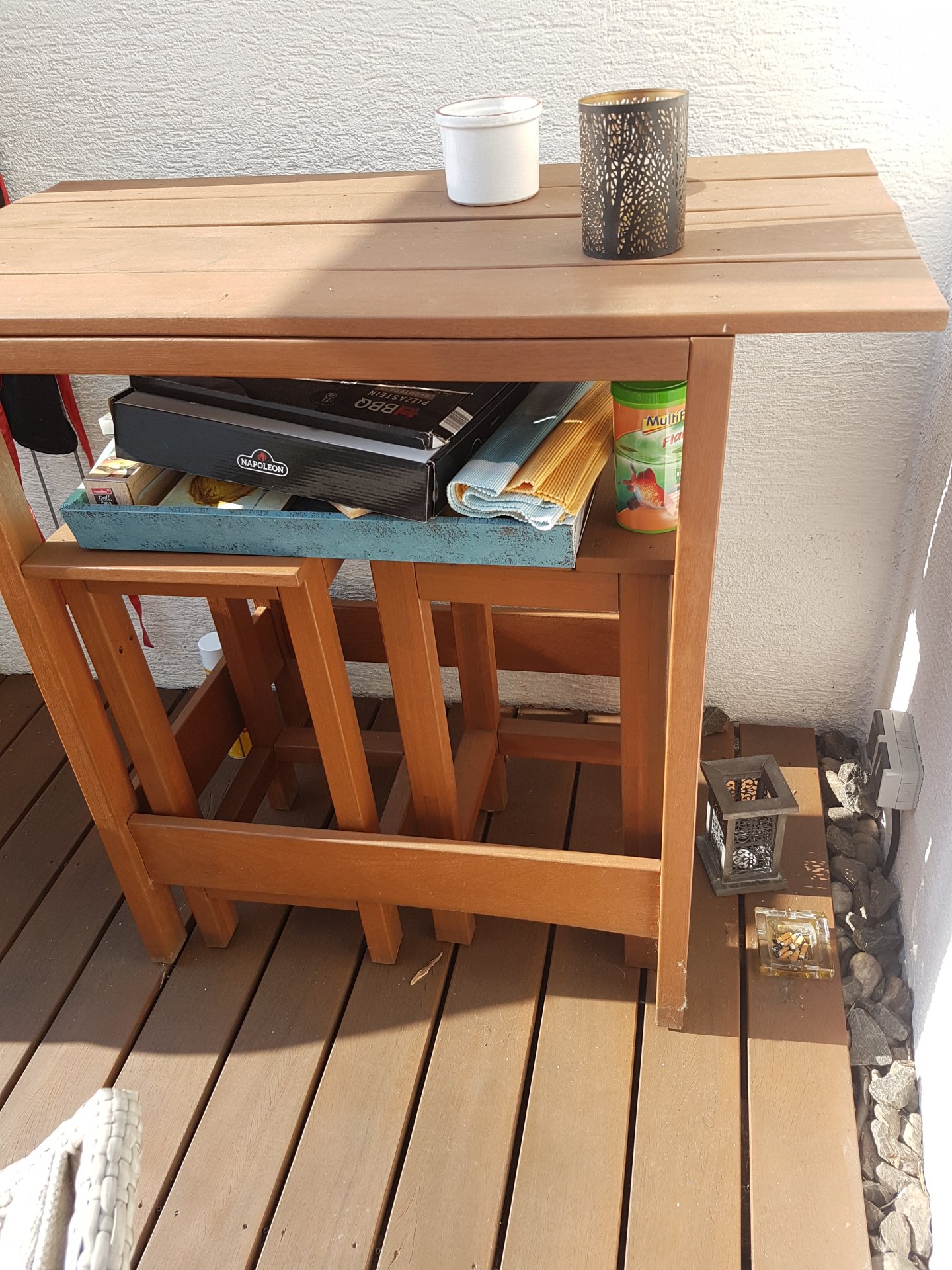

    Wir haben noch von diesen tollen Terrassendielen - daraus ist auch dieser Stehtisch entstanden :-).
    Wir werden diese Dielen nutzen - Verklebung oben und vorne mit einem flexiblen Montagekleber, lösemittelfrei, um die Abdichtfolie nicht zu zerstören.
    Keine Ahnung ob und wie lange das hält, aber ein Versuch ist es wert. Das obere Holz lasse ich 5 mm überstehen, wegen der Optik, die Kante runde ich ab. Belastung haben wir so gut wie nie, da man immer den Schritt direkt ins Haus macht.
    So haben wir auf jeden Fall wieder was verwertet, was zu Hause rum liegt. Und wenn mir der Kram in zwei Jahren abfällt, dann fällt es ab. Nass wir es i.d.R. nicht, ist überdacht.
