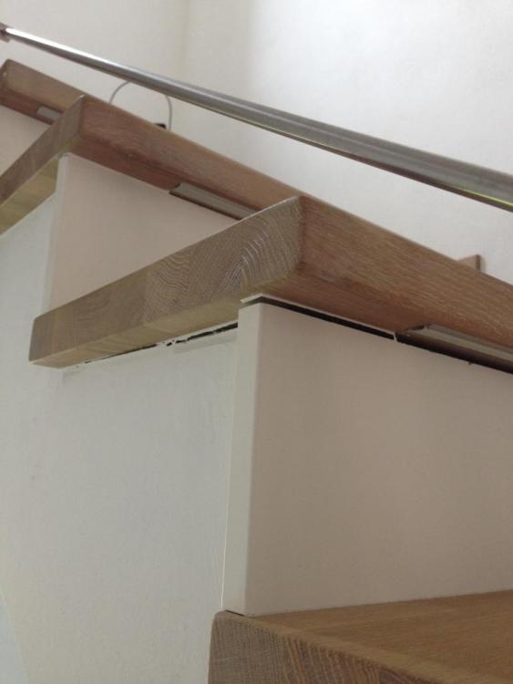

    Bei meiner Treppe hebt sich seit einiger Zeit, ca. 4 Monate nach Einbau eine Treppenstufe, sie knarzt auch etwas beim Betreten.
    Es handelt sich um Eiche weiß geölt, 40 mm stark und stabverleimt.
    Die Stufe an sich ist zumindest auf der Oberfläche nicht verbogen, entweder war sie vorher verformt und ist jetzt gerade geworden, oder hat sich als ganzes aufgestellt.
    Es handelt sich um eine Stahlbetontreppe (Fertigteil), die Treppenstufen wurden auf Schrauben aufgelagert und mit einem Schaum verklebt.
    Ich würde das gerne ausbessern, nur wie? Bringt ein Beschweren der Stufe über längere Zeit etwas? Eine Möglichkeit wäre evtl. auch die Setzstufe gegen eine höher austauschen zu lassen, die ganze Stufe möchte ich nicht austauschen lassen.

    Wieso wollen Sie das "ausbesseren" wenn Sie an der Stufe herumbasteln verlieren Sie möglicherweise Ihren Anspruch auf Gewährleistung.
    Fordern Sie den Stufenmonteur zur Fehlerbeseitigung auf.

    den gewährleistungsanspruch sollte man nicht auf's spiel setzen, ich würde das gesamte konstrukt, insbesondere die schaumkleberei grundsätzlich in frage stellen und die mängelanzeige auf alle stufen ausdehnen.

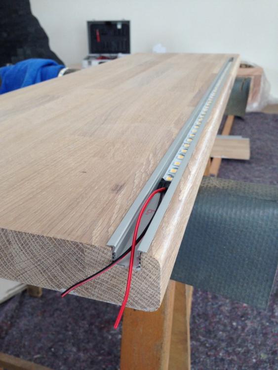

    Das sieht nach LED Beleuchtung aus. Was für Profile habt ihr denn da verwendet? oder war das nen komplett-Set mit LEDs?

    es gibt spezielle Kleber für Treppenstufen die richtig angewendet, den Stufen einen zuverlässigen Halt geben...

    ja, die kenne ich. TE schrieb jedoch von einer verklebung mit schaum. ich bezweifel, dass schaum der richtige 'klebstoff' ist. wenn die stufe nach 4 monaten abhebt, dann wird die halbwertszeit der schaumklebung nicht besonders groß sein.

    ich habe mich mit dem Treppenbauer in Verbindung gesetzt, er schaut sich das mal am Wochenende an. Wollte ihm nicht zuviel Arbeit machen ;)
    Der verwendete PU Schaum ist für Treppenstufen geeignet, mit den anderen 16 Stufen gibt es ja auch keinerlei Probleme.
    @ Kater: Es handelt sich um PDS4-K Aluminiumprofile mit opaler Abdeckung in die ich 24V LED Streifen geklebt habe.

    Sind die Profile in die Stufe reingefrässt ?

    Ja,
    hab hier noch ein Foto auf dem man es schön sieht:

    Vielen Dank. Das war auf dem Ersten Bild nicht so genau zu sehen. Dachte das war ein Profil was nur drauf sitzt. Will bei uns das noch nachholen. Habe an jeder Stufe das Kabel schon liegen, aber mir vorher noch keine Profile geholt/angeschaut. Daher habe ich keine Nut eingefrasst.
