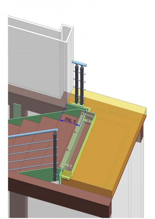

    meine Frage beschäftigt sich mit einer Treppe in einem Einfamilienhaus.
    Dass ich das Geländer auf der einen Seite entlang des kompletten Treppenlaufes benötige, ist mir vollkommen klar. Aber wie ist es mit der anderen Seite am Wandvorsprung? Brauche ich wirklich für diese eine Stufe ein Geländer? Meines Erachtens komme ich ja sozusagen von vorne und auch von der Seite auf der selben Treppenstufe auf. Gibt es hierfür auch Normen oder Gesetzesentwürfe?
    Vielen Dank für Infos!

    Ich sehe kein MUSS füe ein Geländer, da es ja "nur" eine Stufen runtergeht. Genauso wie am Trepenaustritt. Eine Gefahrenquelle aber bleibt so etwas schon und man sollte solche Details m.E. aus gestalterischen, funktionalen und unfallgründen schlichtweg vermeiden!

    musst janicht das gleiche Geländer wie auf der anderen Seite nehmen, Eine gemauerte Brüstung sähe da besser aus.
    M.E. auch wie Thomas: muss nicht, aber sollte schon.

    Gemäß BayBauordnung nicht unbedingt erforderlich, aber zugunsten der Verkehrssicherheit auf jeden Fall empfehlenswert.
    Das einfachste wäre ein abknickendes Rohr, welches horizontal an der Wand in Handlaufhöhe beginnt und nach ca. 300 mm mit einem Bogenstück nach unten abknickt und als "Pfosten" auf dem Fußboden endet.
    Am linken Bildrand scheint hinter dem Pfosten mit der Lasche eine Öffnung zu beginnen. Hier ist eine Absturzsicherung erforderlich ! Könnte auch aus Sicherheitsglas sein, falls ein Geländer die Optik stört - fachgerechte Montage vorrausgesetzt.
