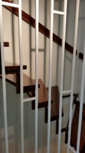

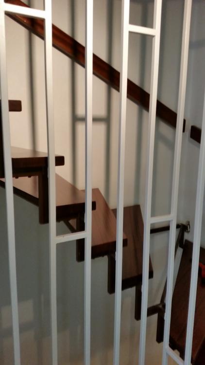

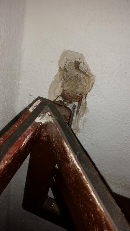

    In unser Haus ist eine Treppenstufe locker. Die Wandverankerung bewegt sich um ca 1 Milimeter, was natürlich nervt, wenn die Kinder mal wieder hochstampfen.
    Jetzt hab ich es mal aufgemacht um zu sehen, ob ich es selber reparieren kann (siehe Fotos).
    Aus meiner Sicht gibt es 3 Möglichkeiten.
    1. Weiter aufmachen. Lohnt sich das? Kann ich es selber reparieren?
    2. Profi kommen lassen.
    3. Verankerung absägen. Es gibt alle 2 Stufen eine Verankerung, dass sollte doch reichen oder?
    Viele Grüße,
    Jan

    ist die Stufe (das Holzteil) locker, oder die Verankerung in der Wand?
    Wenn letzteres, was stört da beim Hochlaufen?
    Absägen würde ich auf keinen Fall!

    Es loht natürlich generell, wenn es dich zu sehr stört. Außerdem ist zu befürchten, dass sich der Zustand, wenn das Auflager jetzt erst einmal Luft zum Bewegen hat, schnell verschlechtern könnte.
    Ich schätze, das Auflager müsste zumindest teilweise ausgestemmt und neu vermörtelt werden. Ob du das selbst kannst, oder einen "Profi" brauchst, musst du entscheiden. Mit der besch...en Zugänglichkeit müsst ihr beide kämpfen.
    Bloß nicht das! :yikes
    Diese Ultra-Leicht-Treppe sieht für mich jetzt schon nicht besonders vertrauenswürdig aus. Das Eckauflager wird dabei deutlich mehr zu tragen haben, als die seitlich in der Wand steckenden.

    Die Befestigung in der Wand hat ein bisschen Spiel. Ist die einzige Stufe die das hat, und das ist schon seit 15 Jahre so.
    Wenn man mit festen Tritt drauf tritt, klimpert das Metall gegen das Mauerwerk.
  5. #5 Gast036816, 24.04.2015
    das rechteckrohr steckt wahrscheinlich in einer maueraussparung, die nachträglich vermörtelt wurde. das ist nix gescheites. durch die schwingungen der treppe wird der spalt zwischen stahlprofil und mörtel immer größer.
    was du brauchst, sind treppenauflager, die kraftschlüssig mit der wand verbunden sind und nicht nur drin stecken.
