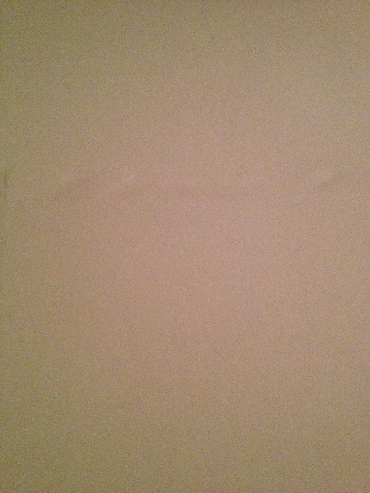

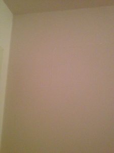

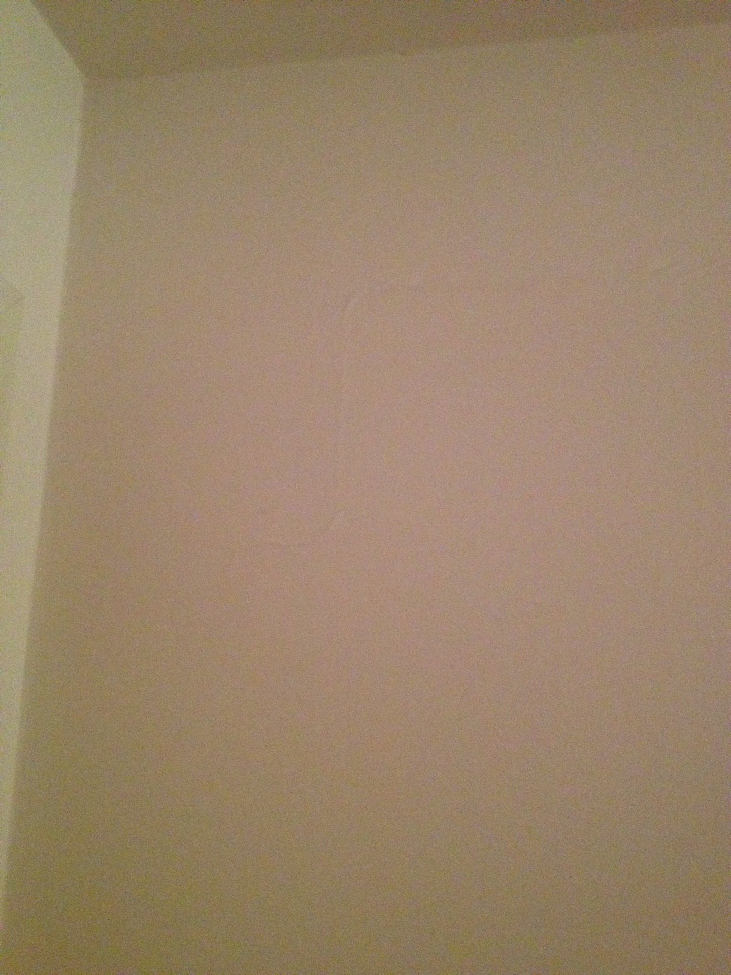

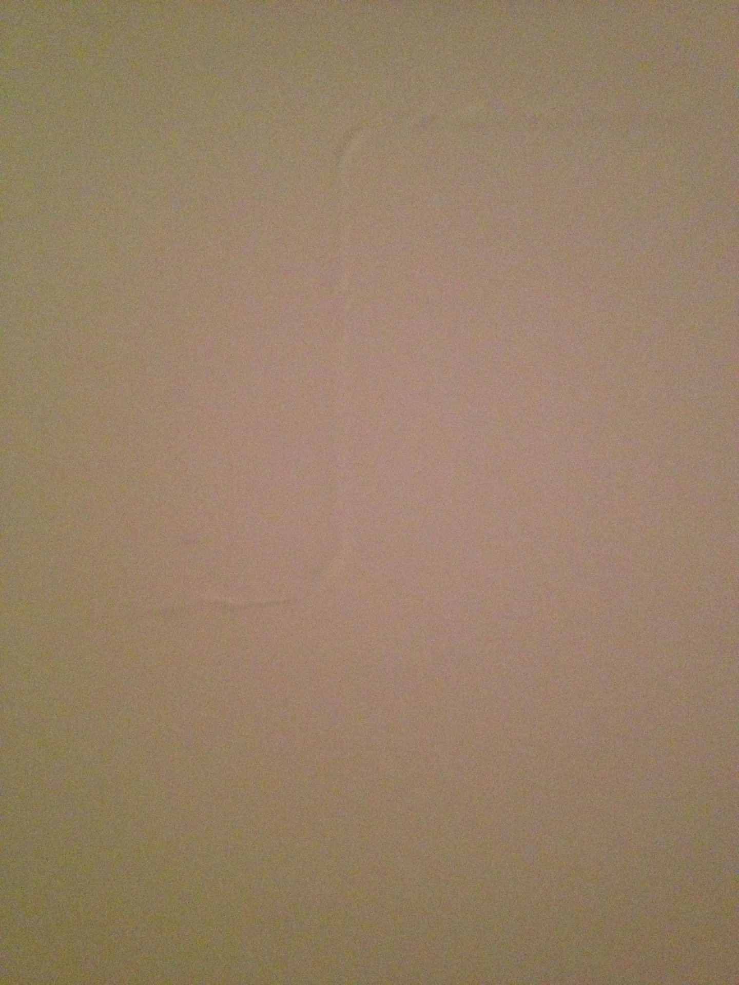

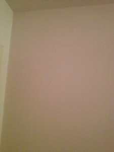

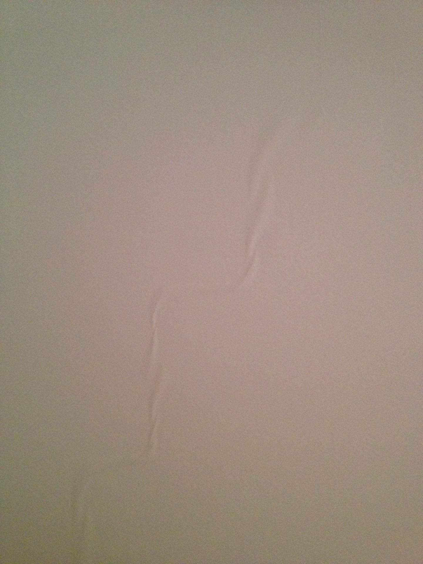

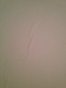

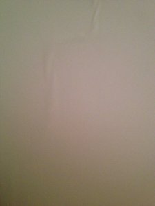

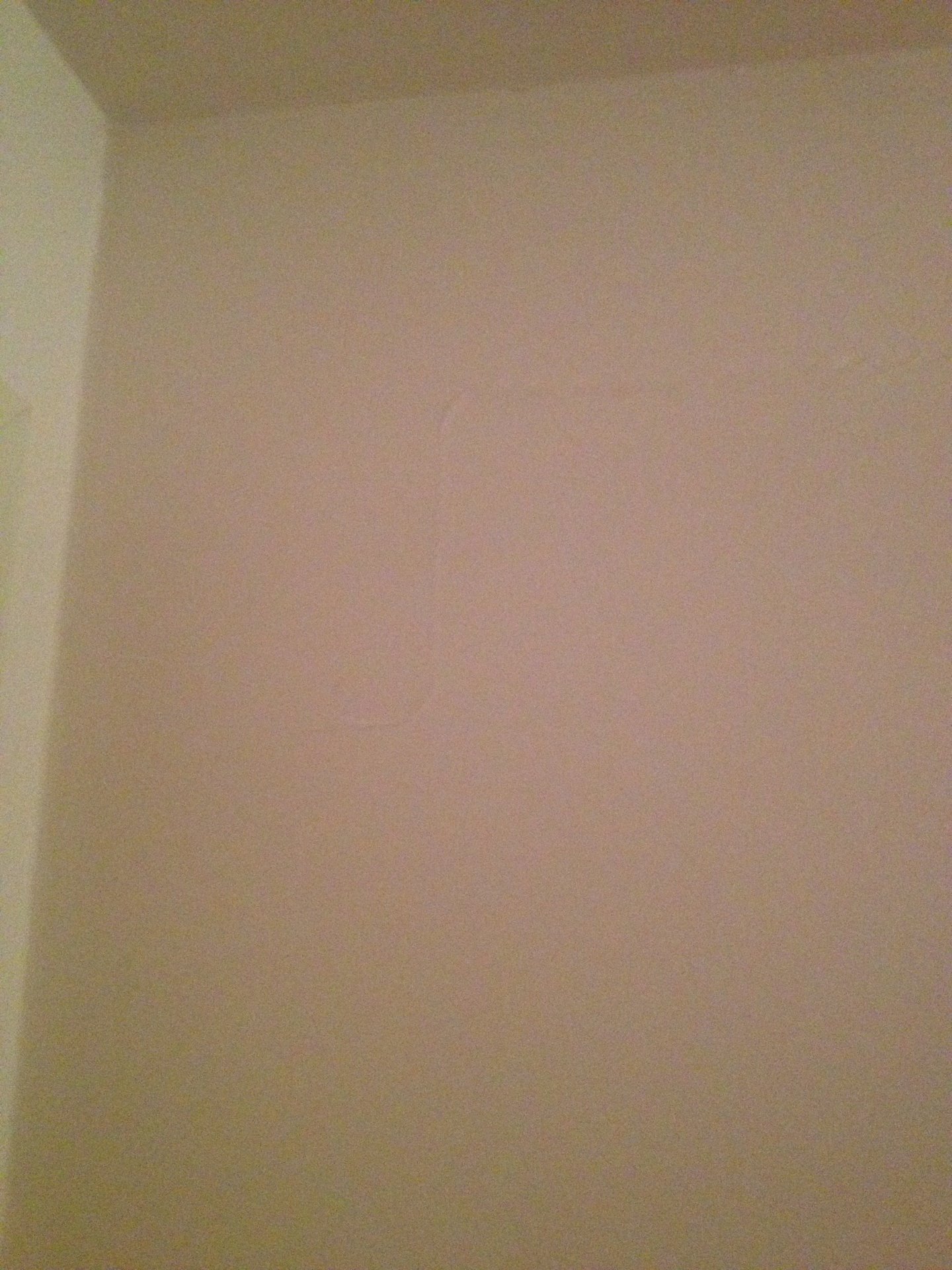

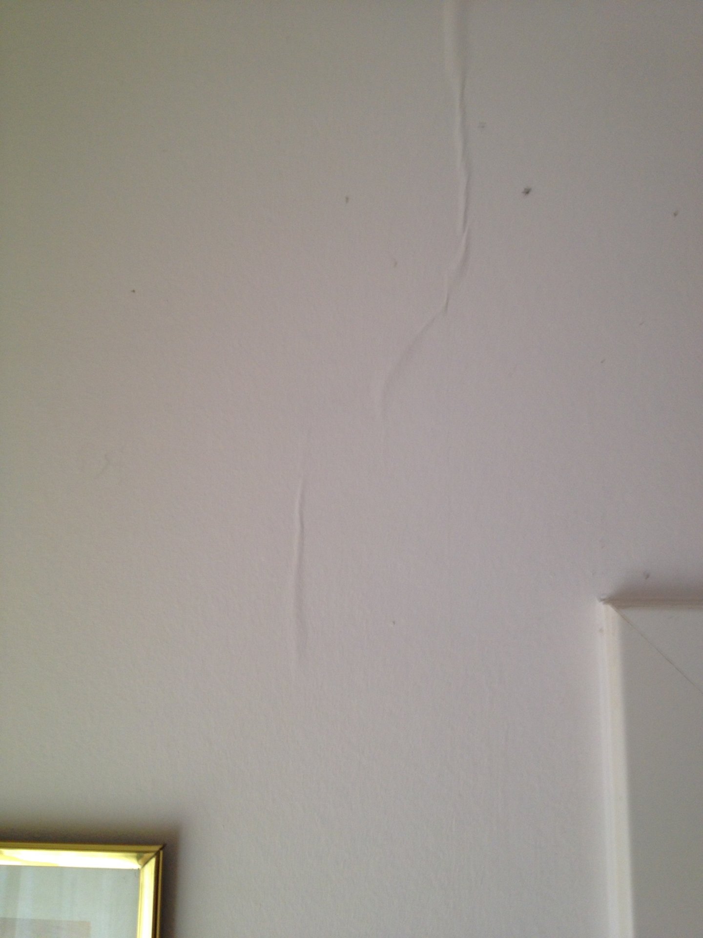

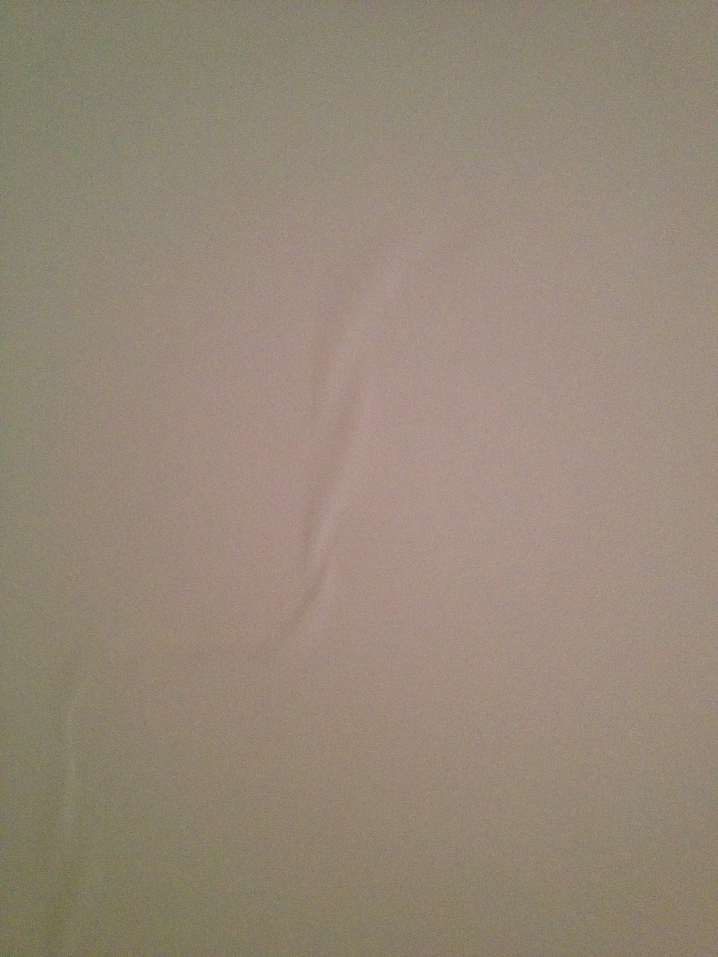

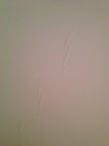

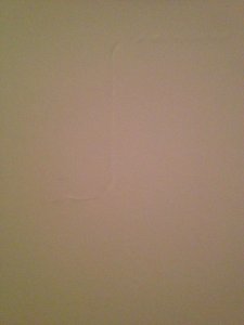

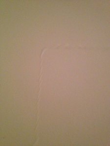

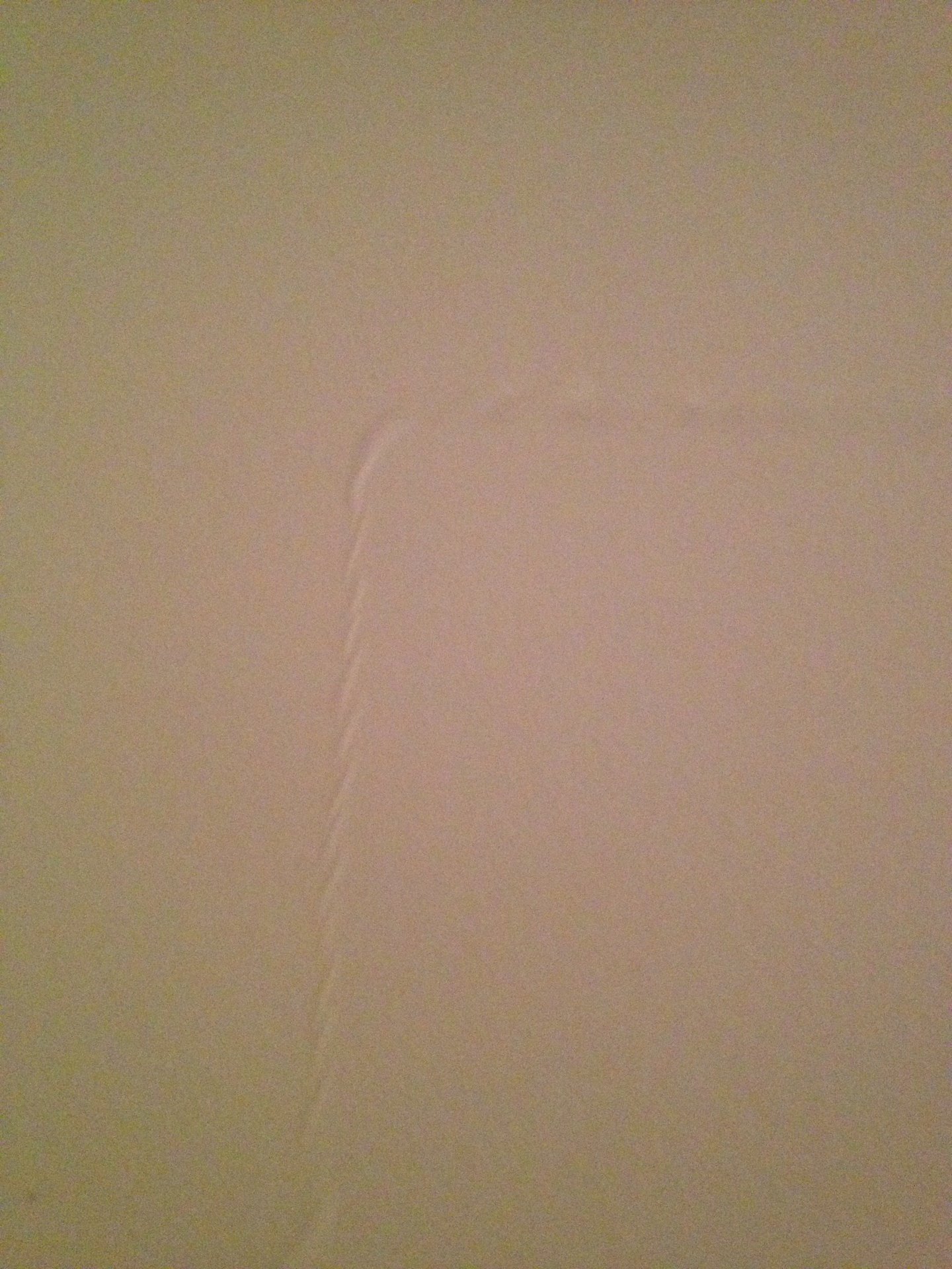

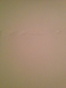

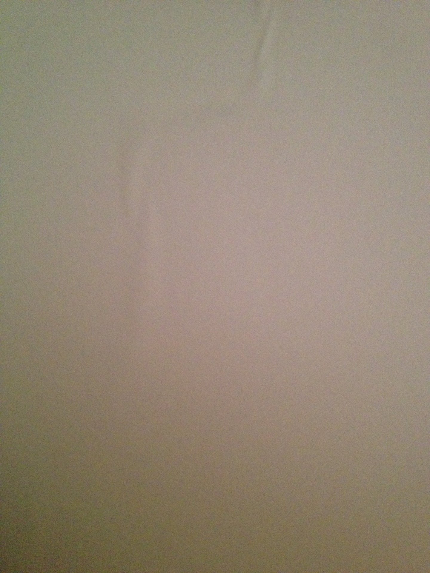

    Guten Tag,
    als Laie möchte ich ihnen/euch eine Frage stellen.
    Seit geraumer Zeit bemerke ich an mehreren Wänden meiner Wohnung das sich auf eine Art "Treppenstufenmuster" auf der weißen Raufaser/Fliestapete abzeichnet.
    Die Muster sind immer in Deckenhöhe und seltsamerweise sind die "Stufenmuster" (wenn man davorsteht)
    immer links.
    Ferner ist an einer Wand ein ca. 1 Meter langer waagerechter "Blasenstreifen" der in einem "Stufenmuster" endet.
    Das Haus ist ca. 9 Jahre alt und die Wohnung wird von mir zur Miete bewohnt.
    Die Tapeten wurden nicht von mir angebracht.
    Ist das nun ein Problem der angebrachten Tapete (schlecht geklebt) nach so vielen Jahren
    oder "drückt" da vielleicht die Decke nach unten und die Wand "reist"?
    Ich danke euch für eure Hilfe.
    Gruß Hardy
    P.S. Habe dazu ein paar Bilder hochgeladen, muss man evtl. vergrößern.

    Könnten auch Setzungsrisse des Mauerwerks sein. Oder Feuchtigkeit die durch die Lagerfugen kommt.
    Bei der stufenartigen Bildung evtl gar nicht mal so harmlos.
    Vermieter kontaktieren

    Ich würde auch stark auf Risse im Mauerwerk tippen, die den Steinformaten folgen. Da eine Vliestapete recht rissfest ist, entstehen dann diese "Verwerfungen".

    Gib mal dem Vermieter Bescheid, das sind typische Spannungsrisse, da drückt wahrscheinlich die Decke von oben.

    Hallo und einen guten Tag an alle,
    ich hatte heute einen Architekt hier der sich das angesehen hat, auch er meinte das dies Spannungsrisse seien einer Steinstruktur folgen würden.
    Den Vermieter habe ich bereits schriftlich informiert, um bei einem Gespräch aber vorbereitet zu sein würde mich interessieren was für Maßnahmen es dagegen gibt. Ich gehe mal davon aus das sich die Risse weiter "ausdehnen" werden.
    Danke für euren Rat
