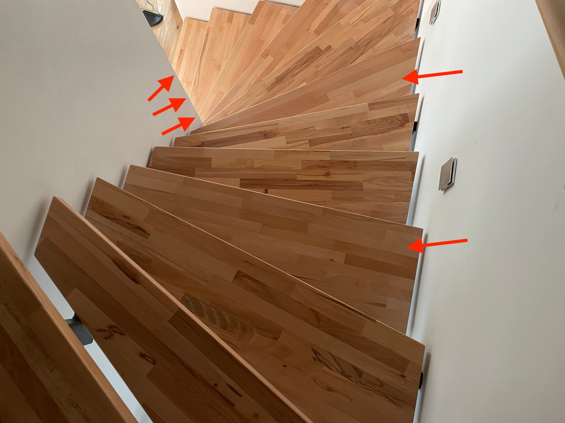

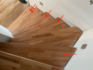

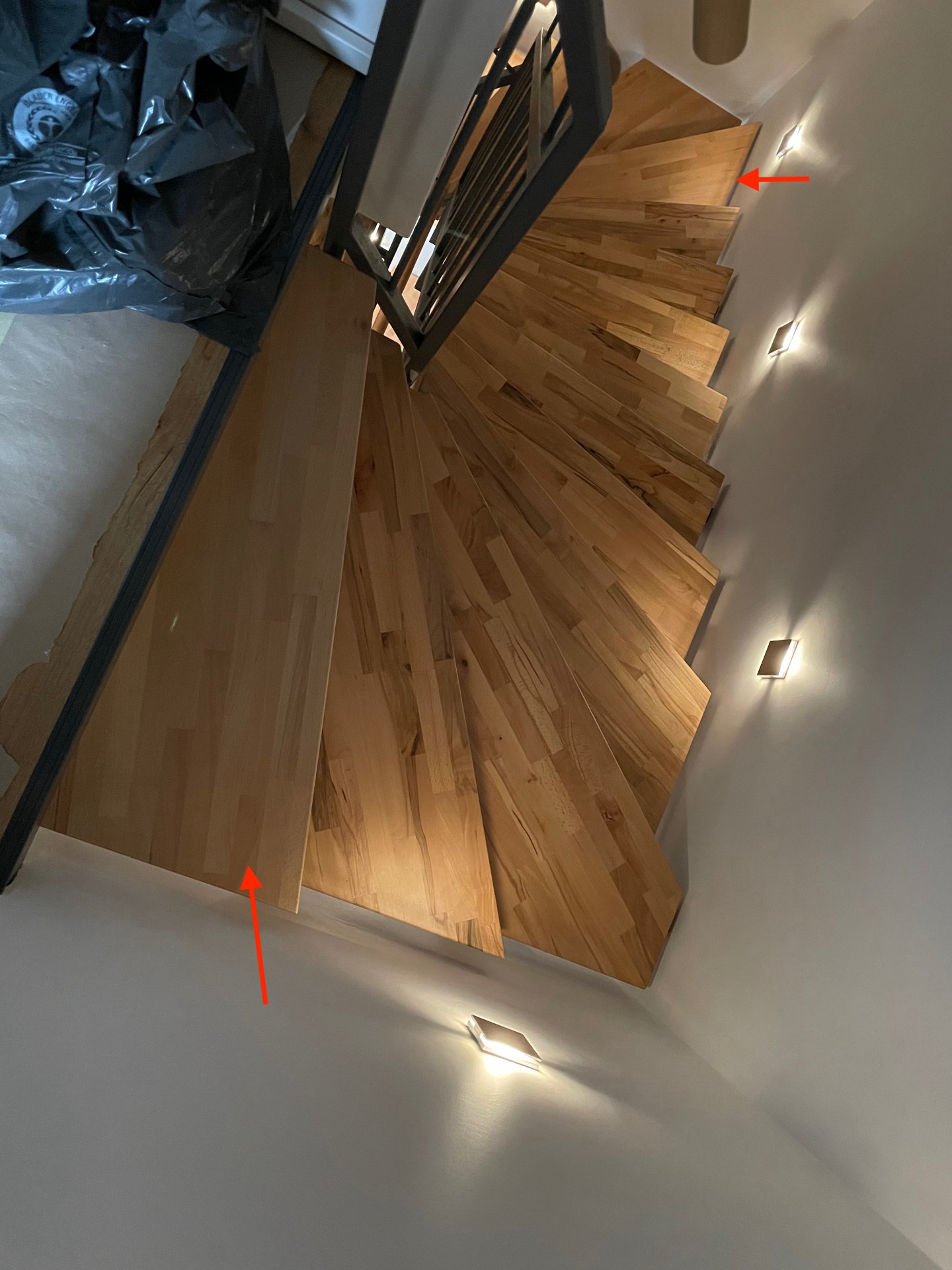

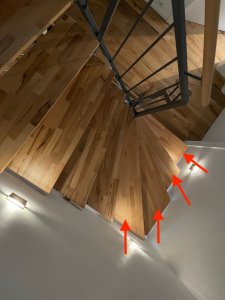

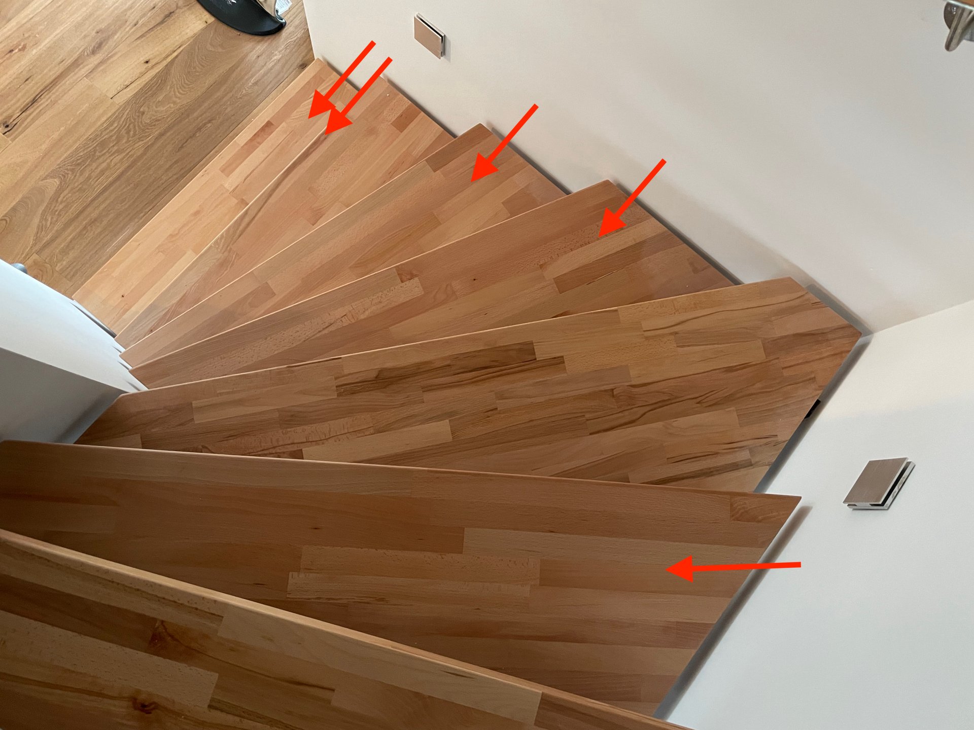

    Hallo Zusammen,
    wir haben nun endlich die Treppenstufen eingebaut bekommen.
    Bestellt wurde "Buche Bunt".
    Uns ist klar, dass es bedeutet, dass wir da nicht die beste Qualität bekommen und sehr starke Strukturunterschiede normal sind.
    Was uns jedoch stört ist, dass scheinbar einzelne Stufen eine bessere Qualität haben. Das stört dann das Gesamtbild sehr. Wir hätten schon gerne durchgängig die gleiche "schlechte" Qualitätsstufe. Dadurch würde es wenigstens einheitlich aussehen.
    Ich würde gerne eure Meinung wissen, lohnt sich da der Streit mit dem Bauträger?
    Anbei sind ein paar Bilder mit Markierungen der Stufen die scheinbar eine bessere Qualität haben.

    Hallo das ist Holz, Holz ist inhomogen !
    vor allem beim Leimholz sind die einzelnen Lamellen deutlich zu unterscheiden, dass ist normal.

    Ich sehe gar keinen Mangel. Noch nicht einmal einen subjektiven.

    Mir ist schon klar, dass Holz nicht homogen ist.
    Trotzdem sehen einige Stufen so aus, als ob es eine andere Holzsorte/Sortierung ist.
    Das ist dann schon auffällig.
    Mal unabhängig von der Meinung ob es einen Mangel darstellt, einzelne Stufe sind insgesamt deutlich heller als alle anderen.
    Das kann man deutlich erkennen (Vor allem auf dem ersten Bild).

    Es ist auffällig und würde mir auch nicht gefallen. Ein Mangel wird es vermutlich nicht sein. Du musst ja nicht gleich streiten mit dem Bauträger, vielleicht findet ihr ja eine Lösung.

    Die erst Stufe nochmal ölen eventuell( das Licht fällt auch dahin ziemlich schlecht) und alles andere ist unnötig und überzogen !

    Ach ja, warte einfach mal einige Zeit ab. Helles Holz dunkelt immer nach. Du wirst den Unterschied dann nicht mehr sehen bzw. er wird verschwinden (12 Monate?!)

    Das stimmt leider nicht, Harthölzer die Buche in dem Beispiel, die Bleichen irgendwann aus, schau z.b unter den Teppich eines Eichen Parkett, unter dem Teppich ist das Holz dunkler durch keine UV-Strahlen.. als auf dem UV getroffenen Parkett.
    Weichhölzer hingegen bekommen irgendwann ein Gelbstich.. ( Vergilbungsprozess ) siehe Fichthölzer als Wohnzimmerschrank die stark durch UV getroffen sind..

    Ich sehe den Unterschied, aber keinen Mangel.
    Zudem weiß man das „Problem“ der Individualität bei Naturmaterialien, noch dazu, wenn bunt bestellt wird. Wir haben deshalb auf Naturfliesen verzichtet, weil alles drin sein hätte können.
    Ich gehe einfach mal davon aus, dass da eh noch Teppichteile rauf kommen und verbleibe mit freundlichen Grüßen :)

    Ich würde mich ja eher fragen, ob es schlau ist, eine Buchenleimholztreppe mit einem Wildeinchen(look) Fußboden zu kombinieren. Da ist die Treppe doch auch egal.
    Außerdem, wenn man Buche bunt bestellt, dann beommt man das offenbar auch.

    Ich finde das bei der Treppe überhaupt nicht schlimm.
    Beim Boden wäre es vielleicht auffällig.
    Man hätte die leicht unterschiedlichen Sortierungen vielleicht besser verteilen können aber das ist alles. Je nach dem was du beauftragt hast ist das höchstwahrscheinlich gar kein Mangel
