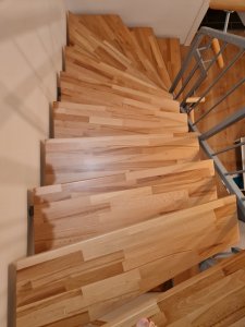

    Visuelle Gestaltung lebt teilweise von Kontrasten. Ich mag Kontraste, aber nur an Stellen an denen ich das aktiv geplant und gewünscht habe!
    Verschiedene Farben, Materialien können gut zusammen passen.
    Zwei Holzsorten mit verschiedenen Farben und gleicher Maserungen können gut zusammen passen.
    Anders herum geht natürlich auch:
    Man kann sich auch alles in dem gleichen Farbton und der gleichen Maserung auf den Boden legen und auch die Wände damit vertäfeln lassen!
    Sieht bestimmt sehr toll aus dieser Einheitsbrei

    Hast du dein Holz jetzt versucht zu reklamieren, wenn ja, was kam als Antwort..
    da bin ich mal gespannt ( ich glaub wir alle ) :bounce:

    @LarsWinkelrichter was war konkret (Wortlaut) beauftragt ? War vertraglich wirksam eine bestimmte Sortierung zugesichert?
  5. #25 LarsWinkelrichter, 02.11.2021
    LarsWinkelrichter
    LarsWinkelrichter
    29.10.2021
    13
    @simon84 In der Baubeschreibung steht: "Stufen aus Buche bunt"
  6. #26 LarsWinkelrichter, 02.11.2021
    LarsWinkelrichter
    LarsWinkelrichter
    29.10.2021
    13

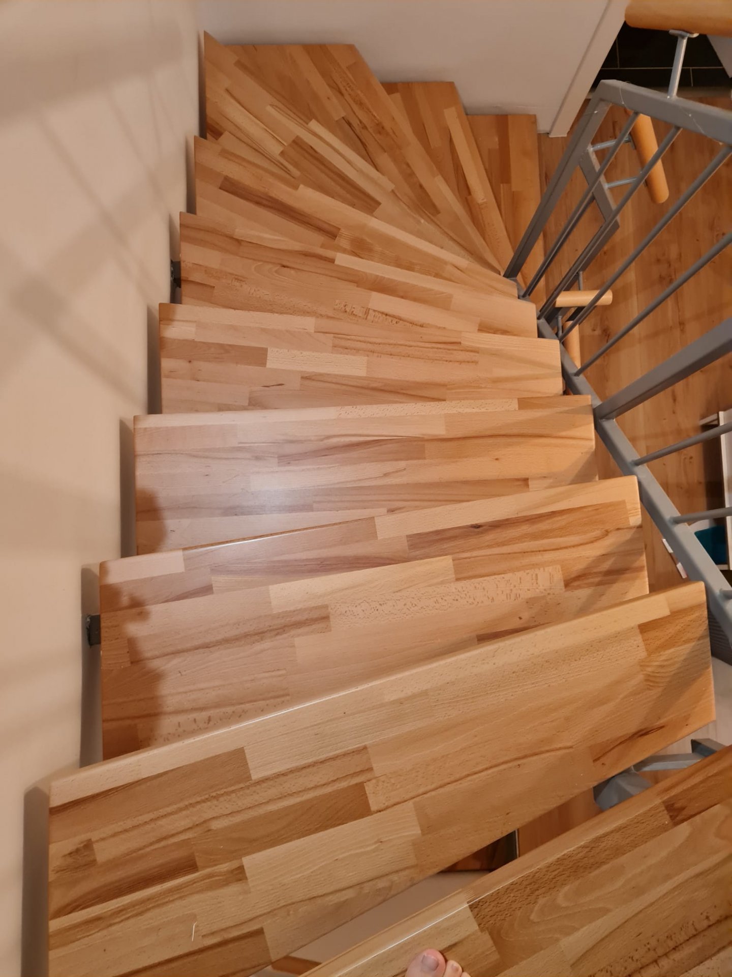

    @DerSchreiner Die Kommunikation läuft noch. Die Firma, die die Treppe gebaut hat, sieht keinen Mangel. Wir haben heute mit dem Bauträger telefoniert. Er ist wohl auf unserer Seite (Aussage: "Mich würde das auch stören") und versucht es gerade mit der Firma zu klären. Mal schauen was dabei rauskommt. Es gibt noch andere Dinge an der Treppe die definitiv Mängel sind. Bei einer Stufe ist das Holz abgeplatzt. Eine Stufe ist seitlich 4cm zu kurz. Ich halte euch auf dem Laufenden :)

    So sieht übrigens die Treppe bei einem Nachbar von uns aus (Es sind mehrer Reihenhäuser mit der gleichen Ausstattung gebaut worden).
    Die Stufen sind bunt, aber alle einheitlich.
    Wenn es bei uns so aussehen würde, wäre ich sehr glücklich.

    wenn keine bestimmte Sortierung vertraglich vereinbart ist wird das vor Gericht landen
    bunt hast du doch bekommen

    @simon84 Ich würde mich freuen wenn jede Stufe "bunt" wäre. Ich habe eine Mischung aus bunt und nicht bunt bekommen.

    ich habe noch mal alle Photos von die angeschaut und für mich sind die alle bunt.
    Du siehst schon das Dilemma, keine bestimmte Sortierung vereinbart, Ärger und Missverständnisse sind vorprogrammiert

    Komplett homogen. Ungefähr so (ist aber Parkett):
    Bei Dir fehlt bei einigen Stufen einfach ein wenig Kontrast. Die sind nicht so strahlend "bunt", sondern eher etwas ausgebleicht. Aber m.E. trotzdem eindeutig bunt.

    Wirst du bei Buche nicht finden. Auch wenn die Stufen nicht geleimt sind (also Vollholzstufen, wie bei uns) hat das Holz eine Maserungen ist damit "bunt".
    Ist doch aber auch "bunt"*, da nicht einfarbig.
    *Wenn man bunt nicht im Sinne von rot, gelb, grün, blau,... definiert.

    Mal den Begriff bunt oder nicht bunt beiseite gelegt.
    Die Stufen geben kein einheitliches Bild ab.
    Leider geben die Bilder es auch nicht so wirklich wieder.
    In Realität, sehen die Stufen sogar aus, als ob sie auf verschiedene Art behandelt wurden.
    Die einen Stufen sehen aus als ob sie rötlich beheizt (oder wie auch immer) behandelt wurden.
    Die anderen Stufen sehen so aus als ob sie eher so behandelt wurden, dass sie blasser wirken.
    Das sieht man vor allem auf dem 1. Bild.
    Man kann doch erwarten, dass ein Arbeitsergebnis homogen aussieht.
    Mal an einer anderen Beispiel: Wenn mir jemand Parkett verlegt und eine Ecke im Zimmer deutlich heller ist als die Andere, dann ist das einfach schlechte Arbeit.
    Man kann sich natürlich immer noch streiten ob schlechte Arbeit schon einen Mangel darstellt.

    Einheitliche Oberflächen Beschichtung zu erhalten ist bei Leimholz schwer, weil eine Lamelle nimmt gut Pigmente oder in dem Fall vermutlich Öle auf, eine andere weniger gut... dazu könnte man mit Grundierungen entgegenwirken bzw besser wäre es einfach Wasserlacke nehmen, vielleicht ist da der Fehler.. ich kann es anhand von den Bildern nicht zu 100% festlegen.

    Da gebe ich dir vollkommen Recht.
    Mir geht es nicht darum, dass einzelne Lamellen unterschiedlich aussehen.
    Mir geht es um das Gesamtbild der einzelnen Stufe im Vergleich zu den anderen Stufen.

    Kein Mangel. Obwohl die Platten schon unterschiedlich sind. Wenn keine höhere Anforderung ausgeschrieben wurde seh ich keine Chance den Schreiner zu belangen. Wenn garnicht ausgeschrieben wurde, sowieso nicht. Jeder Schreiner hat in seinen AGB`s den Satz: Holz ist ein Naturprodukt bla bla bla. Buche bestellt, Buche bekommen.
    Ich würde an den Handwerker appellieren und einen guten Preis fürs Überfunieren aushandeln. Aufgesetzte stufen mitnehmen und auf die Oberseite ein 4mm Starkfunier in Eiche aufkleben (passend zum Fußbodenbelag) und lackieren lassen.
