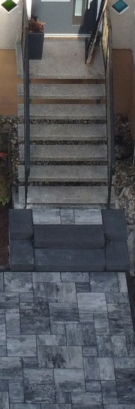

    Hallo liebe Gemeinde,
    wir möchten unsere Außentreppe (Baujahr 1984, DDR-Bau) etwas verschönern.
    Sie soll optisch zur Tür und dem neuen Pflaster passen.
    Die einzelnen Stufen haben ein Maß von 140cm x 7cm x 27,5cm.
    Nun gibt es zwei Ideen:
    1. neue Stufen in anthrazit
    Dazu fand ich jedoch bisher im Netz nichts, was von den Maßen passen würde.
    2. Die Stufen mit einer Anti-Rutsch-Betonfarbe (R12 oder R13) "streichen".
    Was würdet ihr empfehlen?
    Hat jemand eventuell eine Bezugsquelle für Stufen in passendem Maß?

    Eigentlich produziert jeder Pflasterhersteller Sondermaße (insbesondere Stufen) auf Anfrage. Wenn es nicht gerade 0815 Bauhausware ist ... Das wären dann freitragende Stufenplatten im Fachjargon. Ansonsten fertigt die dir auch jeder Steinmetz aus sämtlichen Natursteinen.

    Meinst du wirklich nur weil an Farbe drüber schmiert wird es dauerhaft schöner? Nach 6 Monaten gibt es erste Stellen wo die Farbe sich abgenutzt hat und dann?

    Stimmt...manchmal sieht man den Wald vor Bäumen nicht. Ich habe ja die Firma KANN Beton quasi vor der Haustür...und werde da mal anfragen.

    Genau da fehlen mir die Erfahrungswerte. Also in Bezug auf die Tauglichkeit der gängigen Beschichtungen.

    Für Wege und Stufen, insbesondere im Außenbereich kannst du davon ausgehen, dass es NIX taugt.
    Jeder Splitter, Kiesel, Streukorn wird da Material abtragen, das sieht nach sehr kurzer Zeit schlechter aus als jetzt.
    Die Kritik an der Umgestaltung Hell zu Dunkel ist übrigens auch daran begründet, dass man dunkle Stufen schlechter sieht und sie daher für den Alltag weniger sicher sind bzw. sich weniger sicher anfühlen. Man muss bei dunklen Stufen viel besser hingucken und braucht besseres Licht, damit man sich nicht vertritt.
    Natürlich ist das deine Party, und als Gastgeber kannst du das Geld ausgeben, wie es dir passt.
