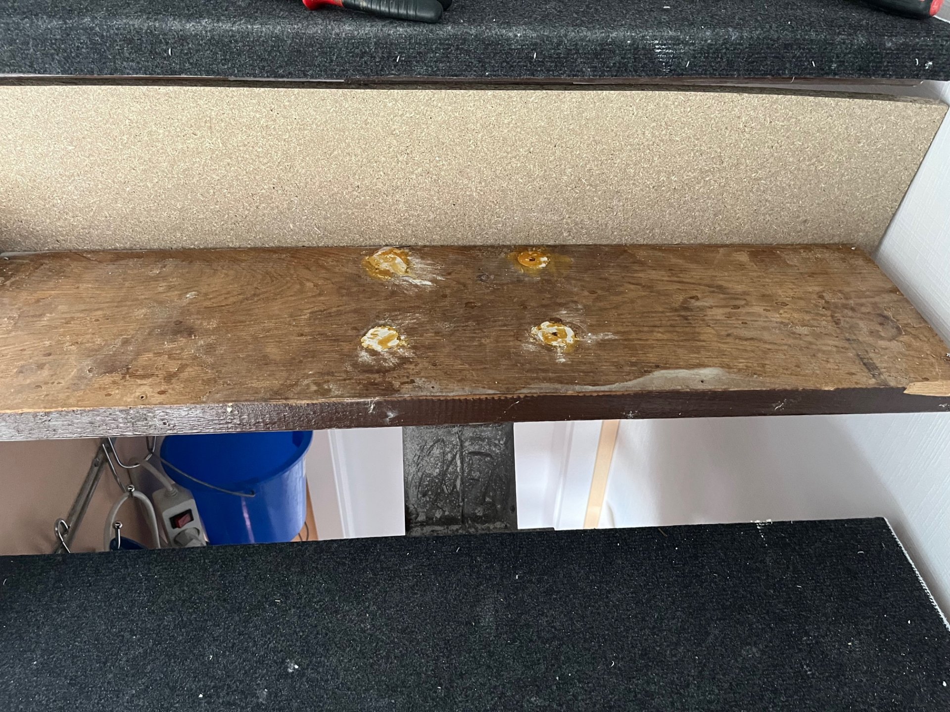

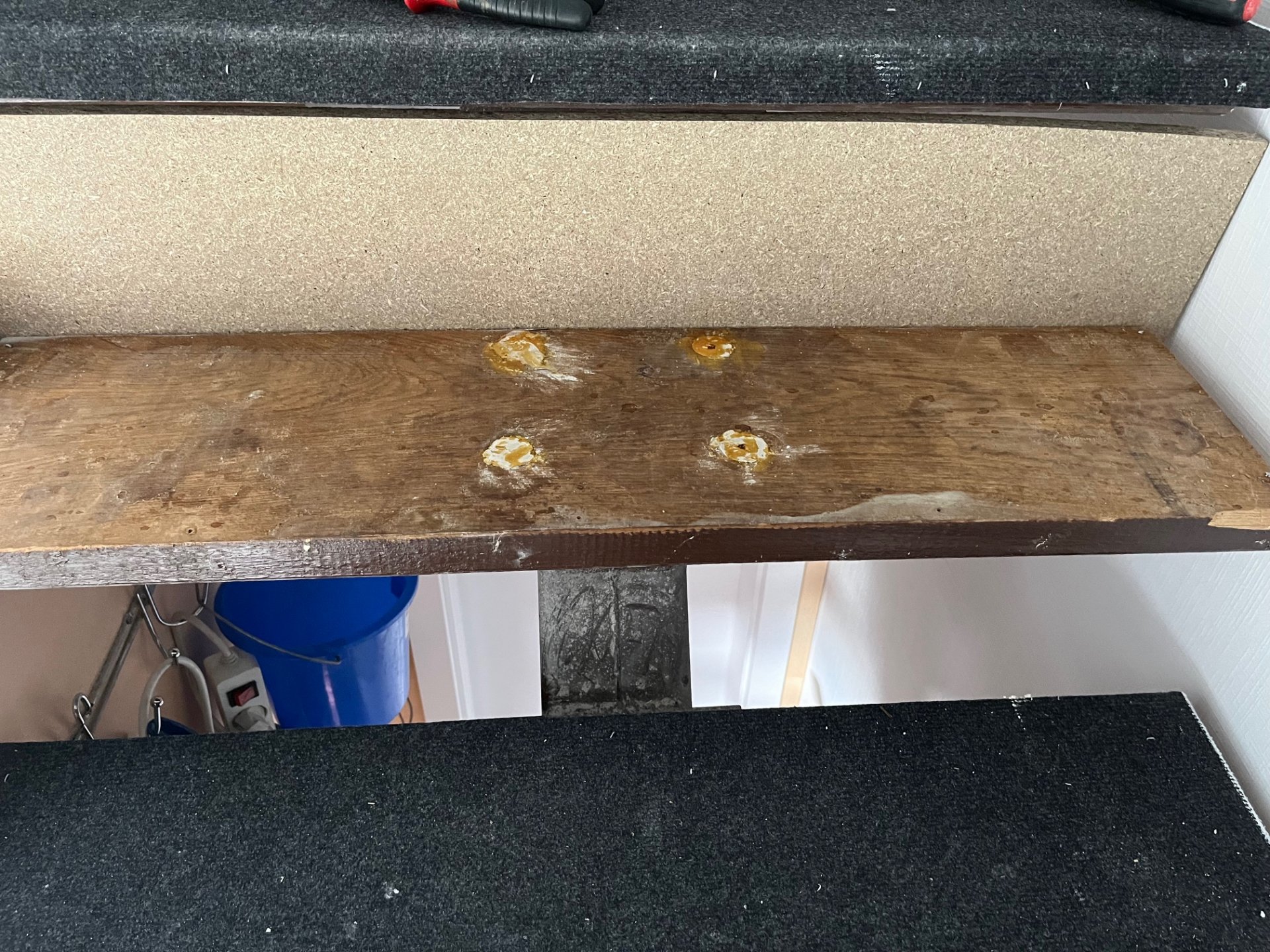

    Hallo leibe Gemeinde,
    verbaut ist eine Innentreppe aus dem Jahr 1984.

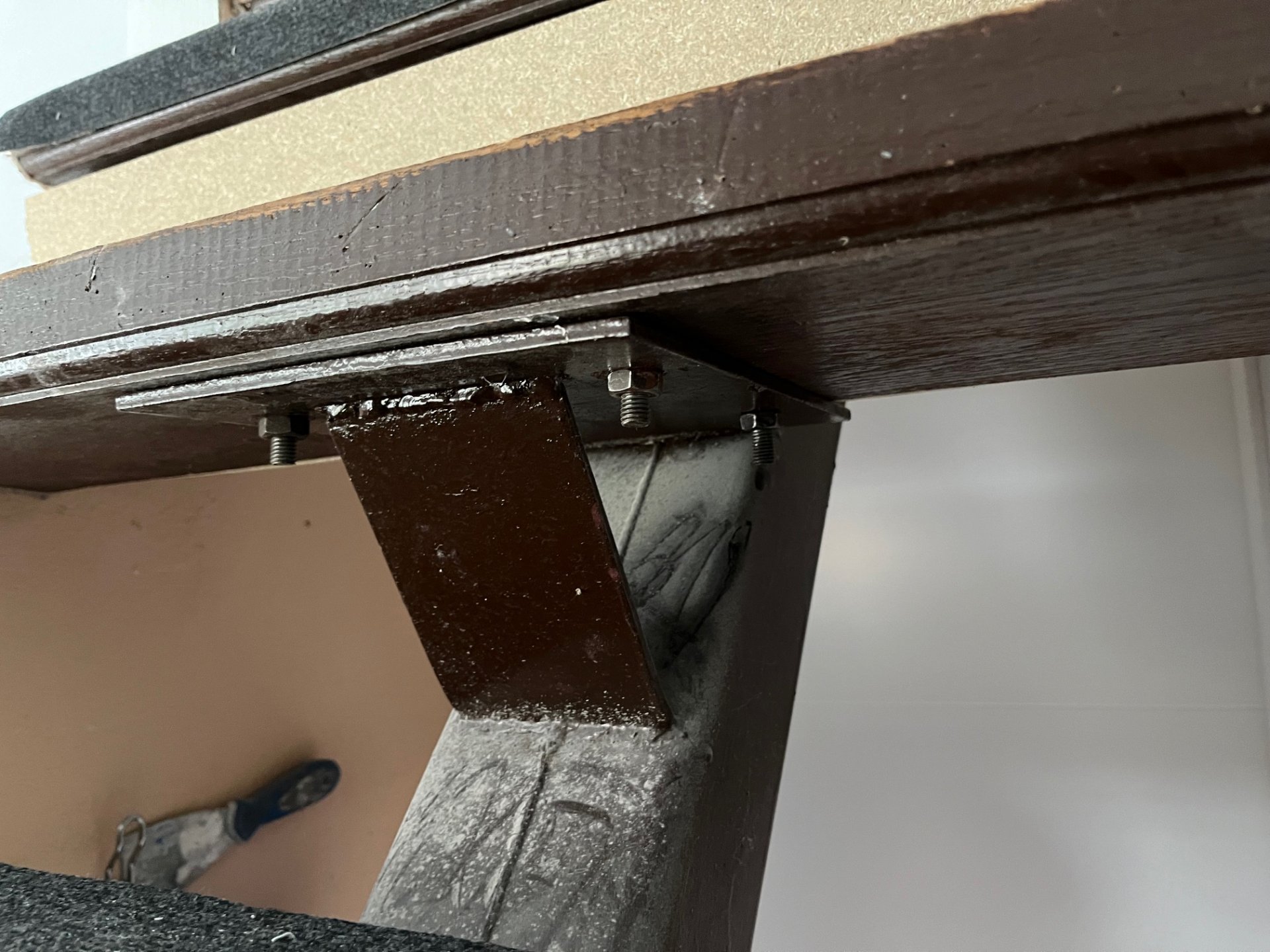

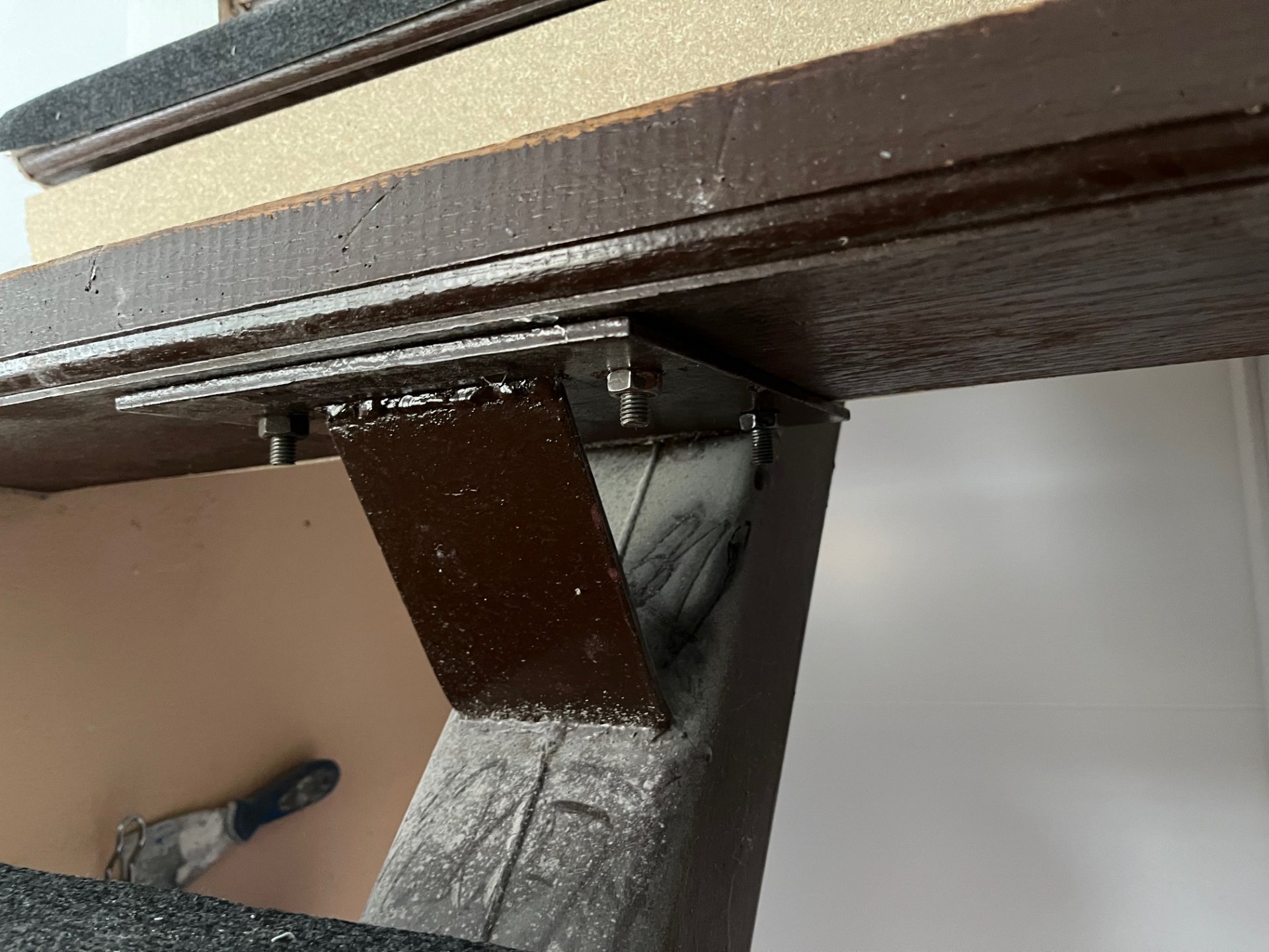

    Die einzelnen Studen sinf auf dem "Metallgestell" montiert und es ist seit (vermutlich) 1984 Lenoleum verklebt.
    Nun stellt sich mir (als absoluter Laie) die große Frage, ob ist die Stufen tausche (tauschen lasse) oder aufarbeiten soll.

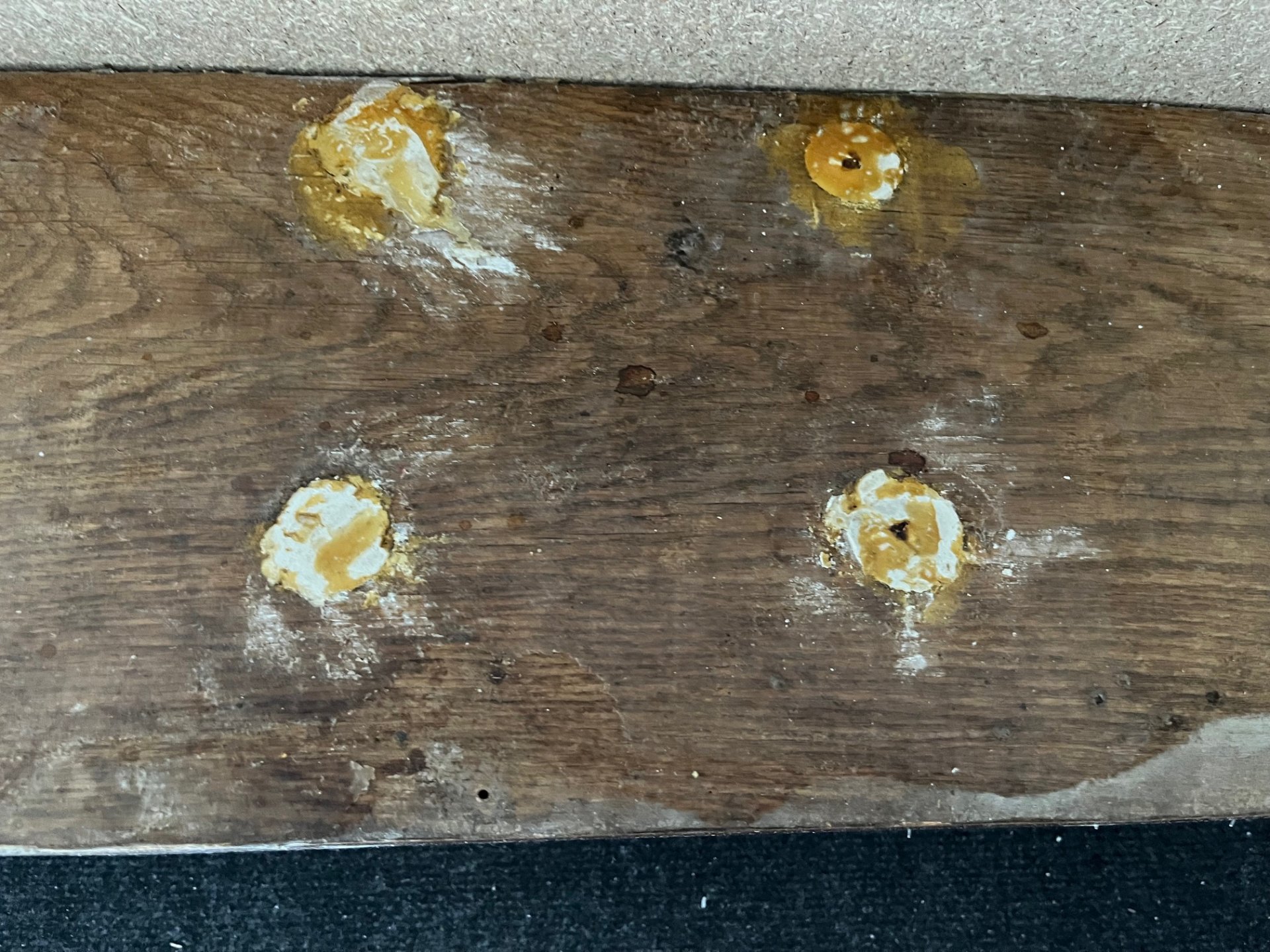

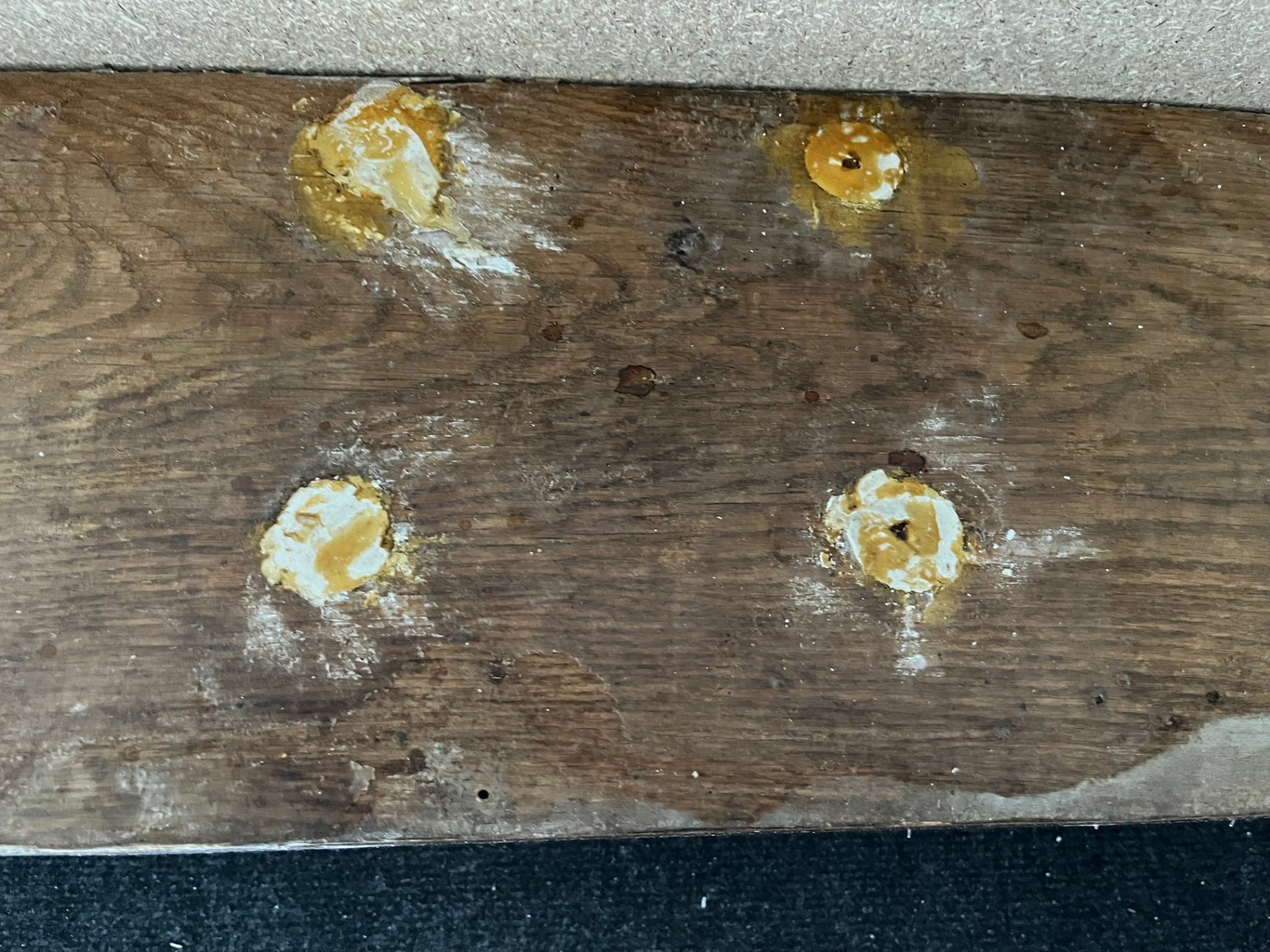

    Auf dem Bild ist zu sehen, wo die Schrauben für die aktuelle Befestigung eingelassen sind.
    Insofern ein Aufarbeiten sinnvoll erscheint...würde ich das im Idealfall im verbauten Zustand erledigen. Gibt es da eine Empfehlung für ein Schleifgerät mit einer tauglichen Absaugung?
    Dank und Gruß
  2. #2 petra345, 11.03.2024
    5.252
    1.028
    Ohne die Stufen abzuschrauben, wird man die Oberfläche nicht gleichmäßig abschleifen können.
    Aber man kann die Oberfläche von Kleberresten befreien, und ein nur 5 oder 10mm starkes und hübsches Brett mit Holzleim aufkleben.
