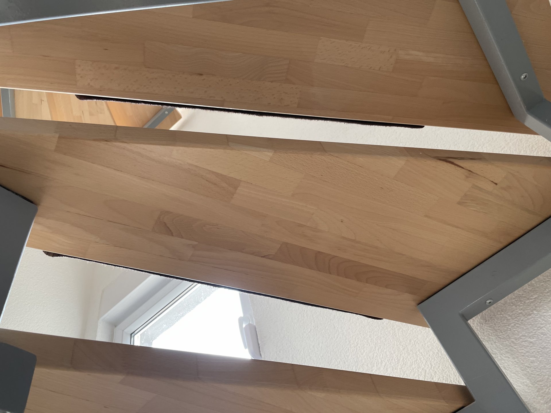

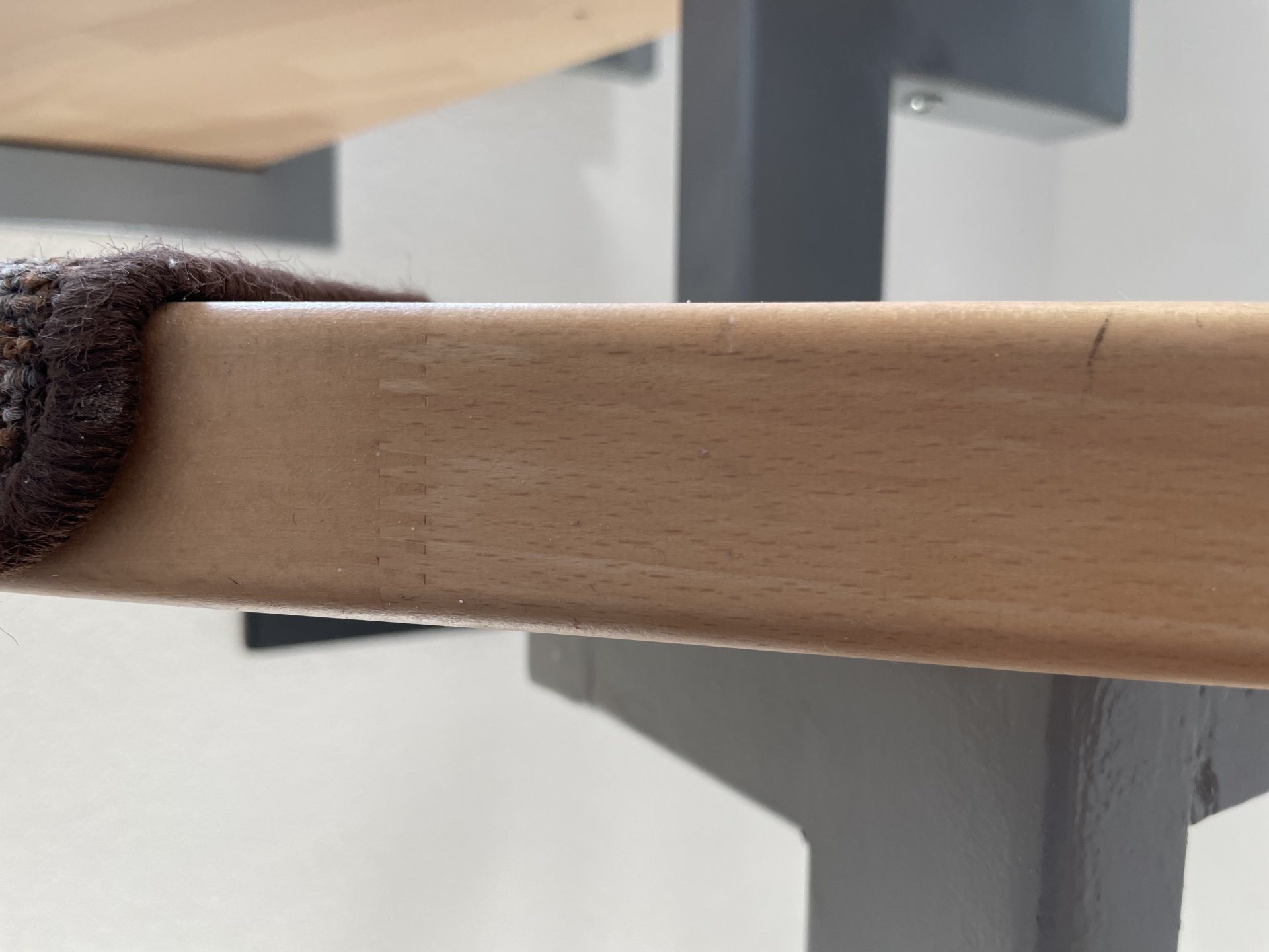

    wir besitzen solche Treppenstufen. Ich kenne mich mit den verschiedenen Aufbauten aus Holz nicht so aus, deshalb hier die Frage:
    1. Ist es möglich diese zu lasieren / ölen, etc.?
    Wir möchten die Stufen gerne in einem dunkleren Ton haben, am liebsten ohne etliche Arbeitsschritte (Schleifen, 2x Streichen, etc.) da wir in Summe 41 Stufen besitzen.
    Wir nehmen an das es ein Furnier ist, sind uns aber nicht sicher. Seht ihr eine Möglichkeit diese einfach und effektiv abdunkeln zu können?

    Schick mal ein Bild von der Stirnseite der Treppen ( Umleimer dran oder nicht oder doch Massivholz und gefast ), ich kann jetzt hier nicht klar erkennen ob es jetzt Ahorn-Massiv ist oder Kunststoff Oberfläche oder Furniert...
    um zu schauen ob es Kunstoff ist ( wenn ein Umleimer dran ist ) sollte man mal mit einem kleinen Messer an einer Stelle was wegschneiden und dann schauen ob der Blanke Kunststoff rausschaut.. ( Masserung verschwindet )

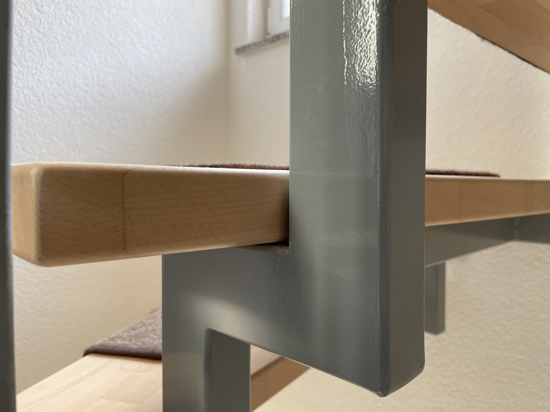

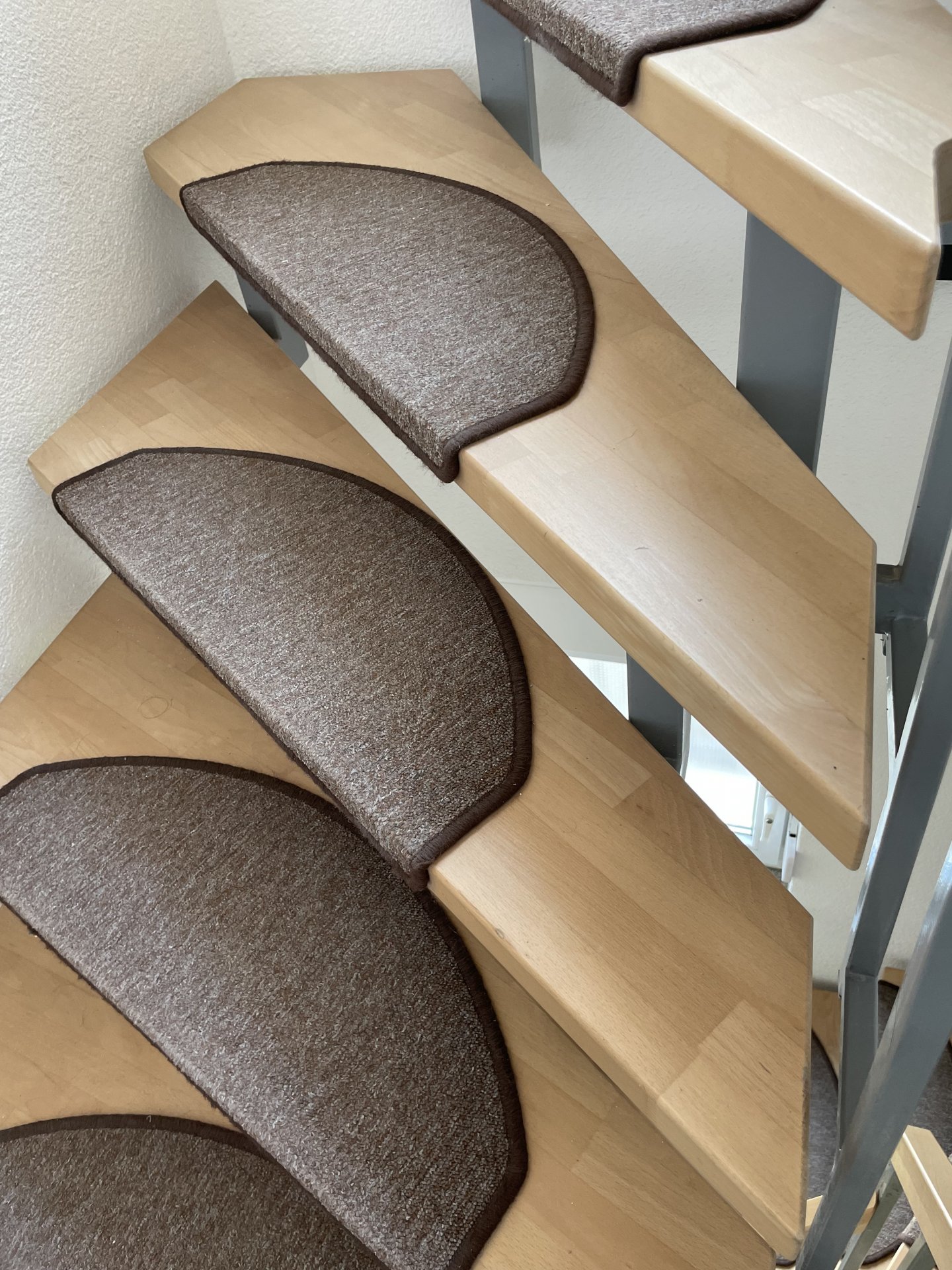

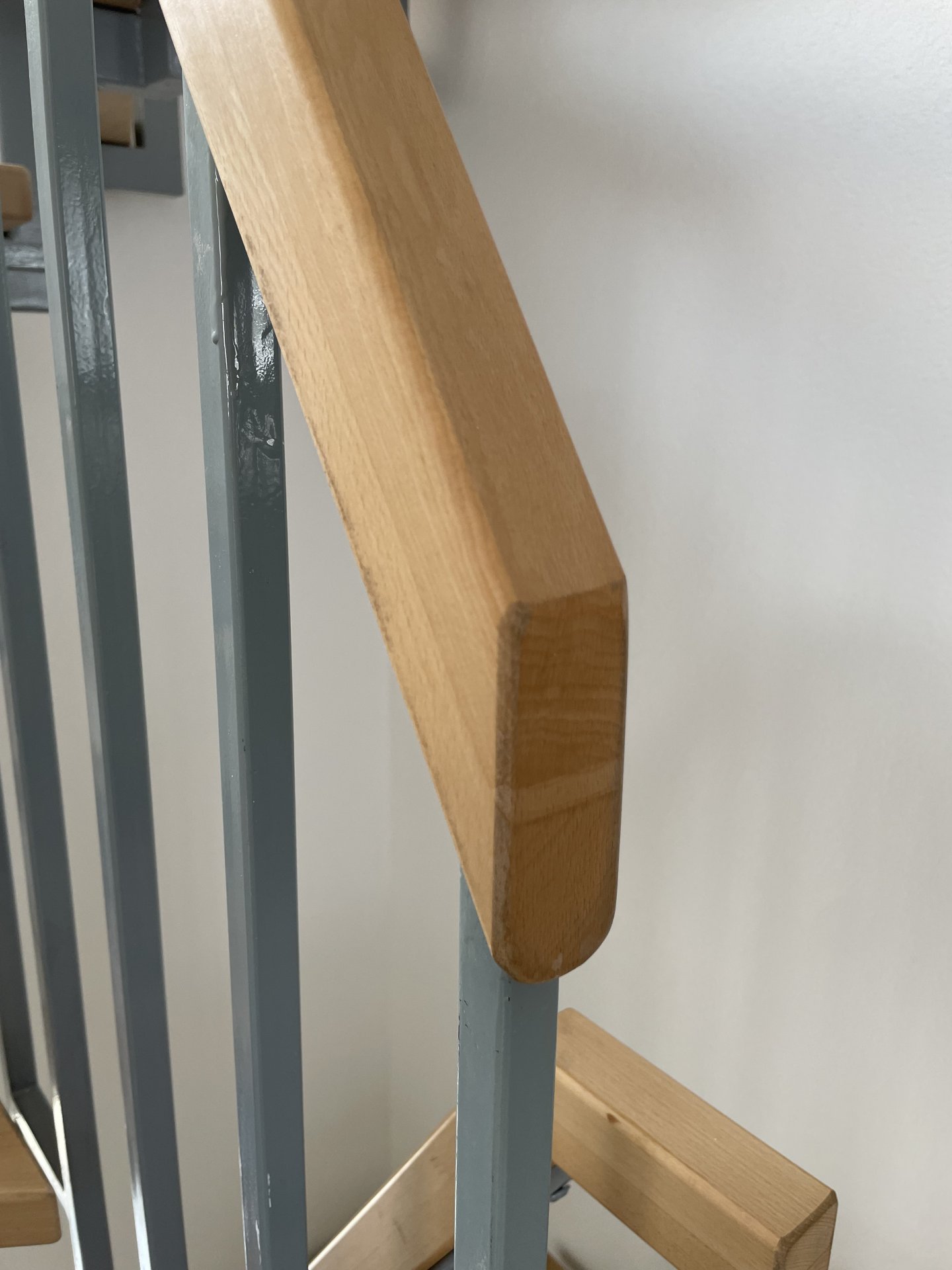

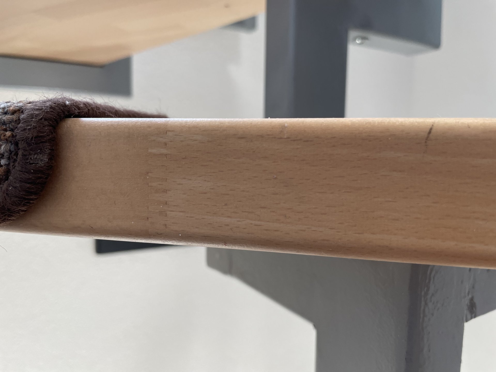

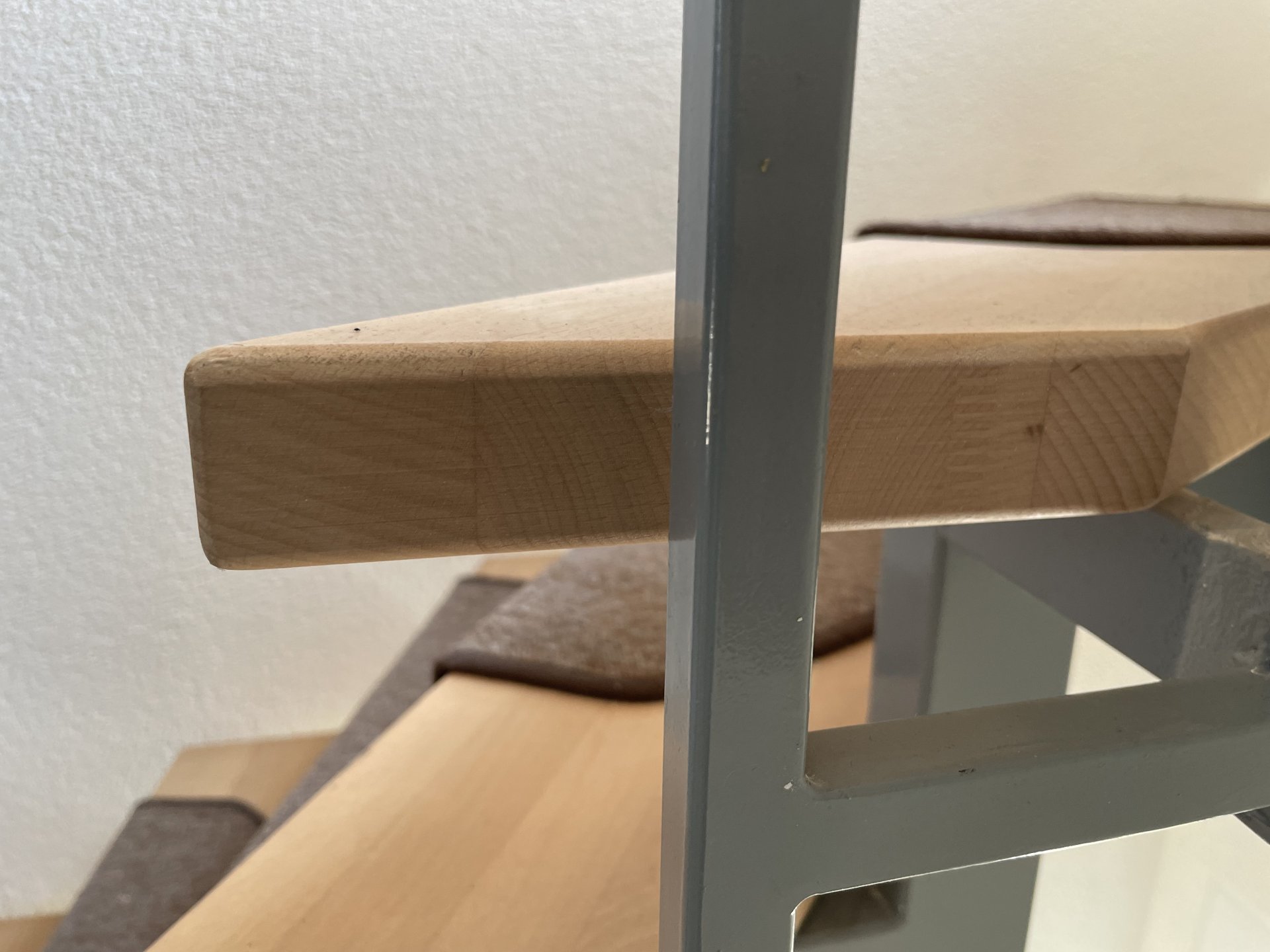

  4. #4 Mat350ze, 04.05.2022
    Mat350ze
    Mat350ze
    06.04.2020
    74

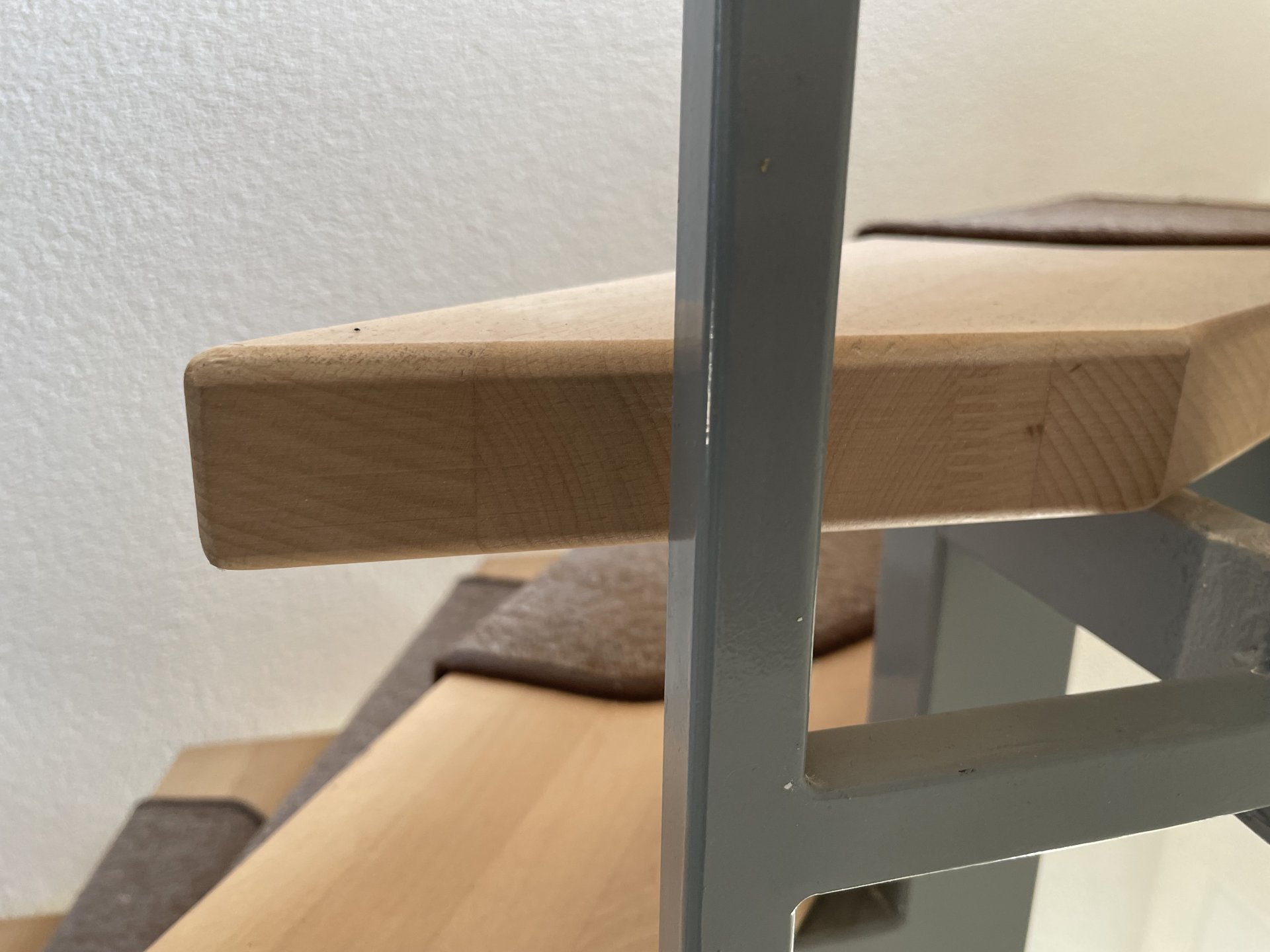

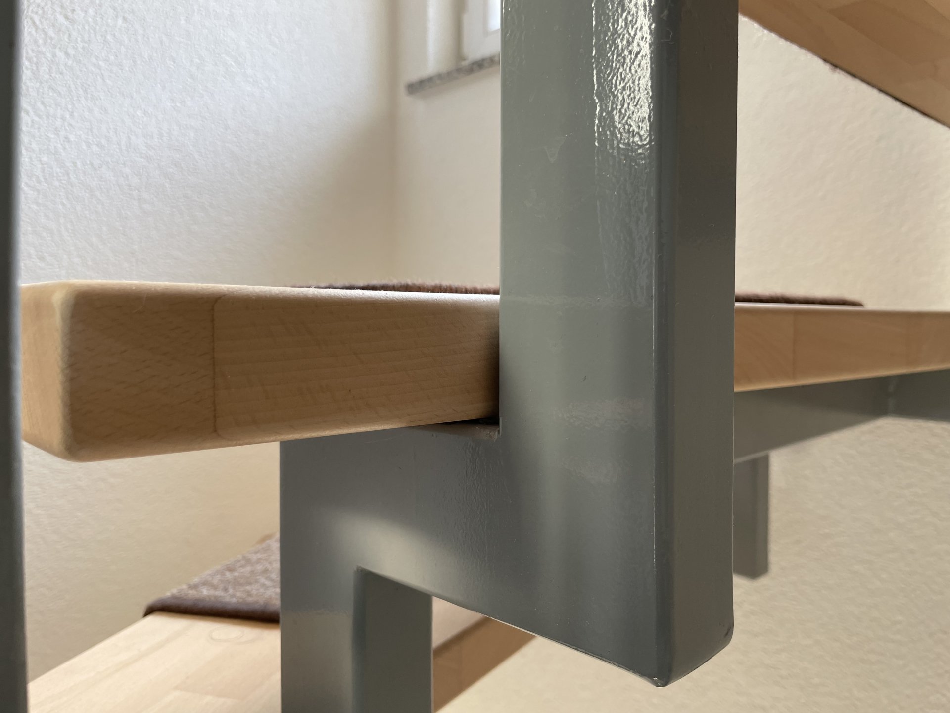

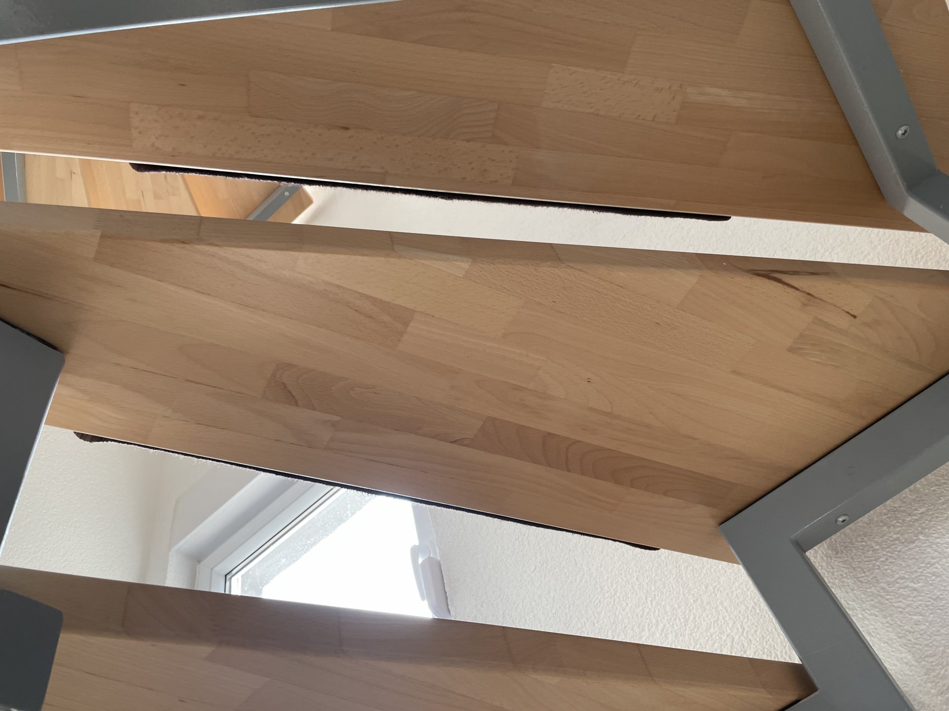

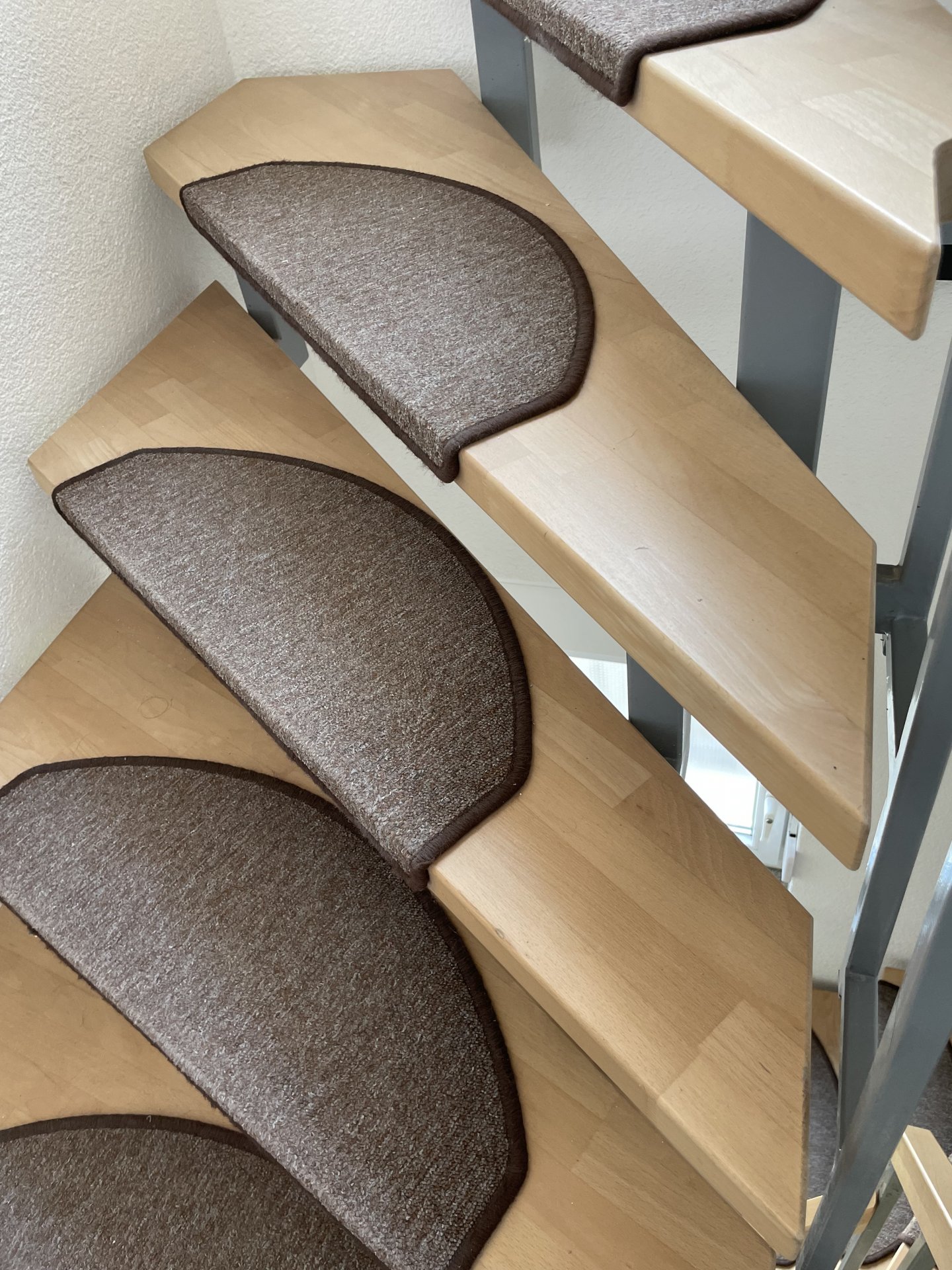

    Hier nochmal Bilder aller Seiten der Stufen
  5. #5 Fabian Weber, 04.05.2022
    13.576
    5.155
    Das ist kein Furnier sondern richtiges Holz.

    Es ist Massivholz, kannst abschleifen und neu Grundieren und Lackieren
    Wässern nach dem schleifen ( wenn der alte Lack weg ist) um zu schauen wo noch Fehlstellen sind, wo du nicht gut geschliffen hast ( Kontroll-Funktion ) dann Schnellschleifgrund am besten drauf und dann der Hauptlack..
    den Schnellschleifgrund mit Schleifschwämme nachschleifen https://www.amazon.de/Schleifschwam...t=&hvlocphy=9042096&hvtargid=pla-610543212419
    die meiste Arbeit wird das Schleifen sein, das sind Stabverleimte Leimholzplatten in Buche.
    PS: ihr möchtet die Stufen in einem dunklen Ton, es ist eigentlich schade in meinen Augen schönes Buche ( Helles Vollholz) Dunkel zu behandeln.. ich weiß nicht ob ihr dafür was könnt aber nächstes mal gleich Vollholz in dunkelem Ton realisieren ( Buche ist nicht billig)

    Halt, es ist Buche :D hab mir des Bild nach dem ersten Kaffee nochmal angeschaut

    Also ehrlich gesagt ist uns der Mehraufwand nicht wert alle Stufen zu schleifen, grundieren, lackieren, etc.
    Wie gesagt uns würden die Stufen nur ein Tick dunkler gefallen. Was wäre wenn man die Stufen so wie sind sind gut reinigt und dann einfach einölt? Dadurch sollten die doch etwas dunkler werden oder?
    Oder ist da aktuell eine Lackschickt drauf und auf der hält nichts (Lasur, Öl, etc.)?

    Brauchst nur nen feuchten Lappen nehmen und drüberwischen. Wird das Holz selbst sofort feucht und dunkel ist es roh, passiert Garnix mit dem Holz, dann ist da irgendeine Versiegelung drauf (was anzunehmen ist).
    Wie auch immer, ich glaube du unterschätzt den Aufwand fürs Ölen/Lasieren drastisch. Da einfach mal nen Samstag lang irgendwas mit Öl zu machen wird jedenfalls bei weitem nicht reichen…

    Ölen kannst vergessen, Öl MUSS in das Holz einziehen die Poren müssen dazu offen sein... du hast definitiv Aktuell einen geschlossenporigen Lack drauf, wenn nicht sogar ein 2K Lack.
    Anschleifen muss du so oder so wenn du einen neuen Lack drauf machst mit einem Schleifschwamm ( eine Art Zwischenschliff), ob der neue Lack dann kompatibel mit dem alten ist, steht in den Sternen.. einfach an einem Probestück ausprobieren.
