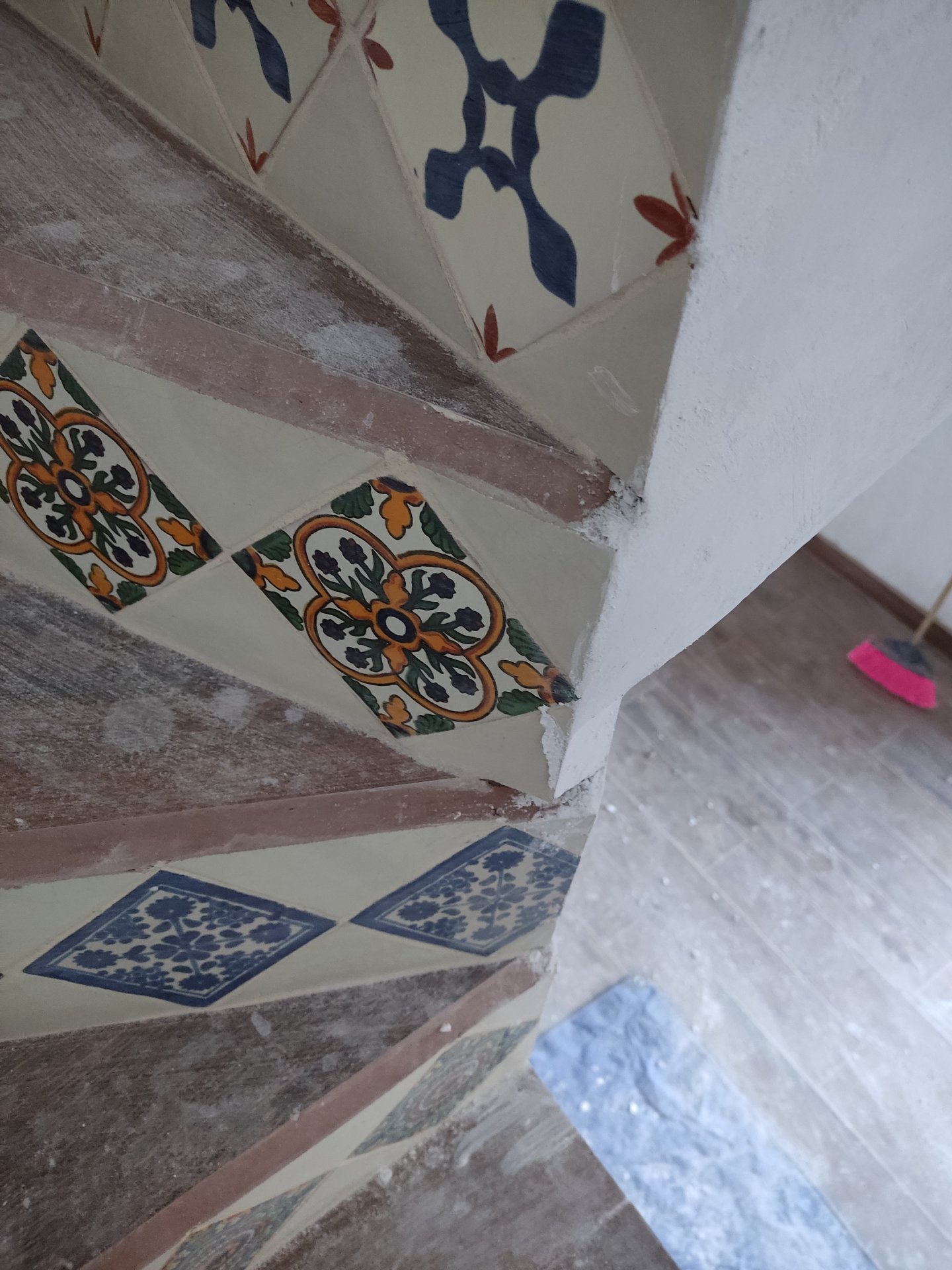

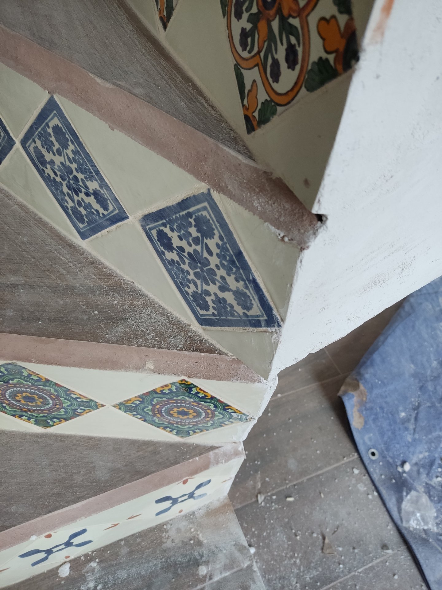

    ich bin mit der Arbeit meines Treppenbauer nicht zufrieden.
    In den beiden Kurven der Treppe schließen die Stufen nicht bündig ab.
    Meine Vermutung: vor Verlegung der Fliesen hätte die Stufenlänge dementsprechend angepasst werden müssen? Die Länge variiert zwischen 28,5 bis 29,5 cm auf den geraden Stufen.
    Stimmt das oder was wäre euer Vorschlag dies zu korrigieren?

    Die Stufen hätten erst nach dem Verputzen gemessen werden sollen.

    Auf den Setzstufen sind das Fliesen welche nachträglich angebracht wurden?
  12. Sebas
    Sebas
    09.03.2025
    Die Treppe wurde gegossen und danach wurden die Fliesen angebracht

    Und da hast die die Lösung vom Problem.
    Ihr hab vergessen die Fliesen beim giesen zu berücksichtigen.

    Und dann hätte der Treppenbauer messen müssen
