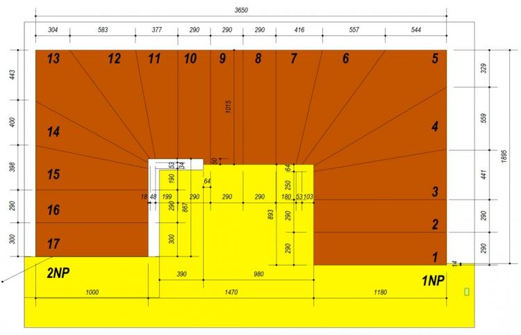

    Ich musste bei meinem Reihenhaus nachdem schon die Betontreppe gegossen wurde, den Fussboden im Obergeschoss um 85mm erhöhen. Jetzt habe ich 17 Stufen mit je 170mm und muss jede Stufe um einem Faktor von 5mm erhöhen, Zielmass ist 175 für jede Stufe. Verkleidet wird die Treppe mit 13.5mm Parkett, Fussboden Untergeschoss und Obergeschoss ist 2.5mm Klebevinyl.
    Meine Frage ist mit welchen Material man am besten die Höhendifferenz ausgleichen sollte, damit darauf dann der Parkett verlegt werden kann?
    Giessspachtel hat ja eine maximale Höhe von 30-40mm.

    Evtl. Denkfehler ? Die unterste Stufe wird um 5 mm erhöht, die letzte um 80 mm. D. h. alle Stufen werden unterschiedlich erhöht.

    Grob gesagt:
    Unterste Stufe 0
    2 Stufe 5mm
    3 Stufe 10mm
    16 Stufe 75mm
    17 Stufe 80mm
    Es geht aber nicht um die Berechnung sondern um das Material womit die Erhöhung gemacht werden soll.

    Gerechnet wird von fertig Belag bis fertig Belag! (Unten oben) Abzüglich des Belag!! Der kann unten unter umständen anders sein als der oben! Ich bin mir sicher keiner hats verstanden!!
    Von Fertig zu Fertig minus Belag!!! Das fehlt der ersten Steigung!! Und jetzt muss es klar sein!! Gel.
