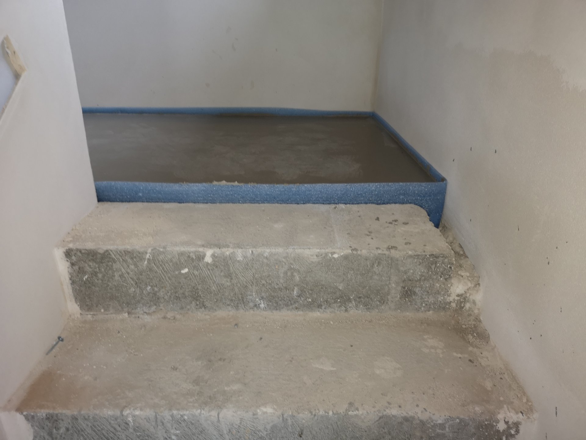

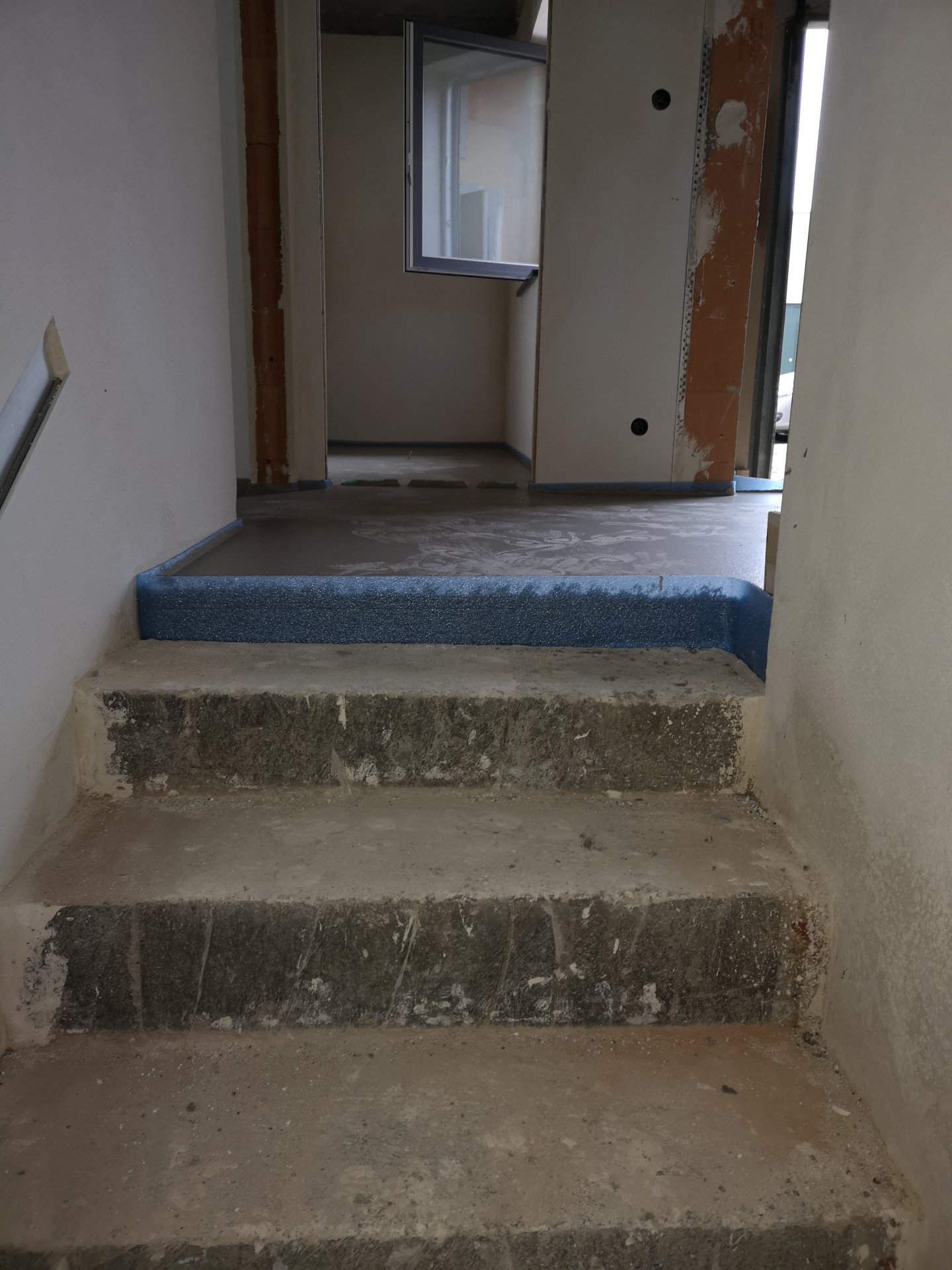

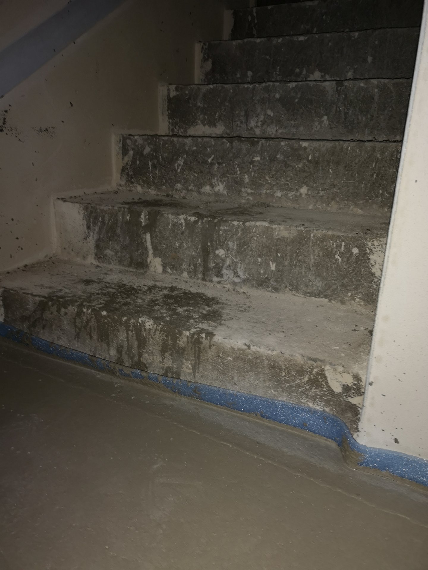

    und schon wieder brauche ich eure Hilfe. Ich bin diesmal wirklich etwas in Panik!!!
    Und zwar geht es diesmal um die Treppe. Nachdem nun der Estrich drin ist ist uns ein wirklich großes Problem aufgefallen. Und zwar ist die erste und letzte Stufe der Treppe auf beiden Treppen(KG-EG, EG-OG) zu niederig. Am Treppenanfang(unten) sind es jeweils 15cm statt der 18-19cm(genau genommen sollten es 18,6 bzw. 18,3 cm) sein. Am Treppenende ist der Übergang zum Estrich nur 8 bzw. 5 cm (Bodenaufbau 16 bzw. 13 cm). Das komische - die letzte betonierte Stufe ist jeweils auch nur 15cm. Ich kenn mich echt nicht aus.
    Auf die obere Treppe kommt Holz. Ich denke rein aus dem Gefühl kann man hier noch was richten das es kaum auffällt. Aber was ist mit der Treppe zum Keller die gefliest werden soll. Ich stelle hier mal ein paar Bilder rein.
    Den Bauunternehmer der den Rohbau gemacht hat konnte ich gerade nicht erreichen. Auch ich fühl mich gerade etwas mitschuldig da mir das nicht früher aufgefallen ist.
    Bin über jede Hilfe dankbar wie man das noch einigermaßen ausbügeln kann.

    Geht sich das ganze vllt mit dickeren Platten aus im Keller oder bin da dann auch falsch?

    Die Fliesen werden dann einfach frisch in frisch in Estrichmörtel gelegt. Ein Großteil der verbauten Treppen werden etwas tiefer eingebaut damit die Fliesen im Dickbettverfahren verlegt werden können. Da es kaum möglich ist ein Gebäude auf den mm genau zu bauen macht das mehr Sinn als wenn man versucht die Treppe genau einzubauen und die dann evtl. doch zu hoch ist. Auffüllen ist halt leichter als abtragen.

    Ahhh - also das ganz auf 3cm Estrichmörtel knallen. Darauf hätte ich auch selber kommen können.
    Die normale Toleranz bei den Stufen ist 1cm oder?

    0,5cm. Für die Antrittstufe 1,5cm im privaten Bereich.

    Hab mir das jetzt schon dreimal durchgelesen und bin mir weiterhin unsicher.
    Du schreibst der Übergang zum Estrich oben ist ca. 5cm. Wenn ich auf die oberste Stufe eine Holzstufe mit 40mm Stärke + Kleber lege, dann sind das 5cm und dann passt das doch oben?
    Und unten am Treppenaufgang fehlen auch diese ca. 5cm. Wenn ich da die Holzstufe drauflege passt das doch auch, oder?
    Stell dir einfach mal vor, dass überall 5cm Stufe drauf kommt und mal dir dann die Maße mal auf

    Die Toleranz der Treppenstufen untereinander würde ich im 1 mm-Bereich erwarten. Eine größere Toleranz würde ich nicht akzeptieren. Wenn der Treppenbauer mit irgendwelchen Normen argumentiert, würde ich eine vertragliche Vereinbarung für den Auftrag machen. Dann muß er genauer arbeiten oder den Auftrag ablehnen.

    Das sieht nach ner freigeschalten Treppe vor Ort aus. Das ist schon hohe Kunst nur 1mm Abweichung zu haben

    Dass das in der Praxis so ganz genau hinhautbglaube ich erst wenn ich es sehe. Das steht so im Plan den Du nicht verstehst und den der Estrichleger nie gesehen hat, stimmt’s?
    Wie auch immer, das sieht erstmal alles plausibel aus. Vergiss Dickbett und Gedöns, das mit den Treppen geht anders… So lange die Beläge auf der Treppe nicht zu dick sind bekommt man das wohl hin…
