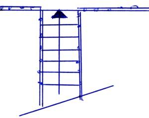

Diskutiere Treppenstuffen zu niedrig als EG Decke im Beton- und Stahlbetonarbeiten Forum im Bereich Neubau; Man kann die laminat vom flur nicht bis vorderkante austritt führen.Doch. Selber schon gemacht (Foto gibts leider keins)

    die pfeilspitze markiert für mich "austritt" = letzte steigung
    (rohdecke + belag) und nicht etwa letzte treppenstufe.
    wo gibts da ein problem bodenbelag bis vorderkante, auszuführen?

    Beim pfeilspitze ist die treppe zu ende aber das betonkörper geht min. noch 26 cm in/auf die decke hinein. Beim laminat wird das vieleicht noch gehen aber fliesen etc. haben auf diese 26 cm nicht zu suchen. Da gehört genau das gleicher belag wie die treppe hin. Die treppe darf unten und oben den estrich nicht berühren. Deswegen muß auch der belag dort elastisch getrennt werden.

    Der Plan von baumal ist wohl kaum als "Detaillösung" zu verstehen, sondern sollte dem Verständnis dienen. Pfeilspitze ist (ungefähr) Vorderkante Betondecke = Ende der Treppe = Vordekante der letzten Stufe, die wiederum eigentlich nicht mehr eine Treppenstufe, sondern bereits die Oberkante des dazugehörigen Geschoßes ist.....

    hasst du den Anhang gesehen? Wo die treppe aufhört ist klar, aber der gesamte betonkörper geht weiter. Das muß genau so behandelt und belegt werden wie die treppe.
    Siehe Detail 2, wo sind betonbauer :bounce:

    @Schwarz, danke für die Detail! Dort ist es genau gezeichnet wie es werden soll.

    Sagen wir doch einfach - für Standard mag Yilmaz Lösung reichen, wenns mehr sein soll, muss der Einschaler einen Plan an die Hand bekommen, sonst gehts schief.
