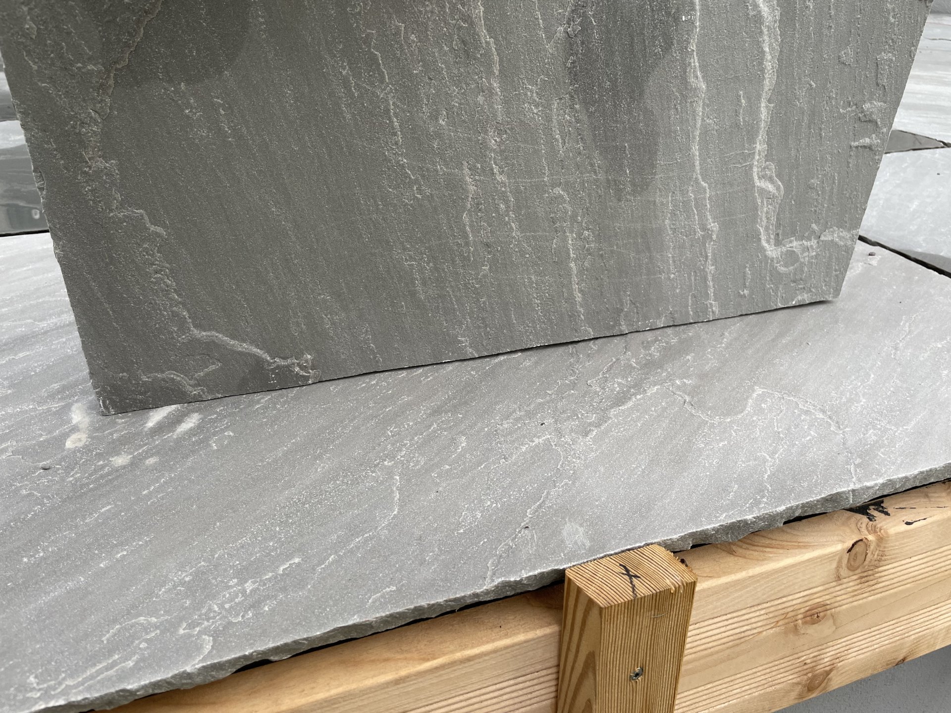

    ich würde gerne eine Betonstufe mit einer Natursteinplatte belegen.
    Da es sich ja um einen Naturstein handelt, der nicht eben ist, wollte ich wissen, wie ihr die Fugen (ca. 2-3mm) zwischen Setz-und Trittstufe füllen würdet.
    Mit Silikon oder gibt es da noch was anderes?
    Anbei noch ein Bild.
    Ich habe zum Verständnis mal eine Platte senkrecht auf eine andere Platte gestellt.

    Normalerweise nimmt man da "normales" Fugenmaterial, also das was man von den Fliesenleger kennt. Das gibts auch für Naturstein. Dazu brauchst aber einen sehr stabilen Unterbau (Stahlbeton o.ä.) und wenn ich das Holz da sehe... Nimm Silikon...

    Nein, das Holz hat nix damit zu tun
    Die Treppe wurde gegossen.

    Kein Silikon. Das bekommt man auf solch einer Oberfläche nicht sauber abgezogen. Die Platten werden ohne Fuge aufgesetzt, die Ecke wird dann eingefugt und stramm abgewaschen. Die Fugenfarbe so gut wie möglich dem Stein anpassen. Designfugen wie Sopro DF 10 eignen sich gut, da diese sehr feinkörnig sind. Sollte man dennoch irgendwas mit Silikon versiegeln wollen, dann unbedingt Natursteinsilikon verwenden. Herkömmliches Silikon hinterlässt Fettflecken die man nicht mehr weg bekommt.

    Das sieht alles behämmert aus, bei den gebrochenen Kanten gibt’s halt immer große und ungleichmäßige Fugen…

    Stimmt auffallend. An den Stoßkanten hätte man den Hammer lieber weggelassen, saubere Schnitte machen die Arbeit da doch einfacher (und das fertige Werk in meinen Augen ansehnlicher).

    Naturstein sollte man grundsätzlich mit dem Nassschneider schneiden und wenn das Fugenmaterial angepasst wird sieht das auch ganz passabel aus. Wenn man noch etwas weiter gehen will kann man die Kanten auch auf Gehrung schneiden, dann fügen die sich noch besser zusammen. Aber ich denke das wird auch so schon ein harter Brocken für einen Laien.
    Eine Treppe zu fliesen ist schon deutlich anspruchsvoller als eine Wand.
