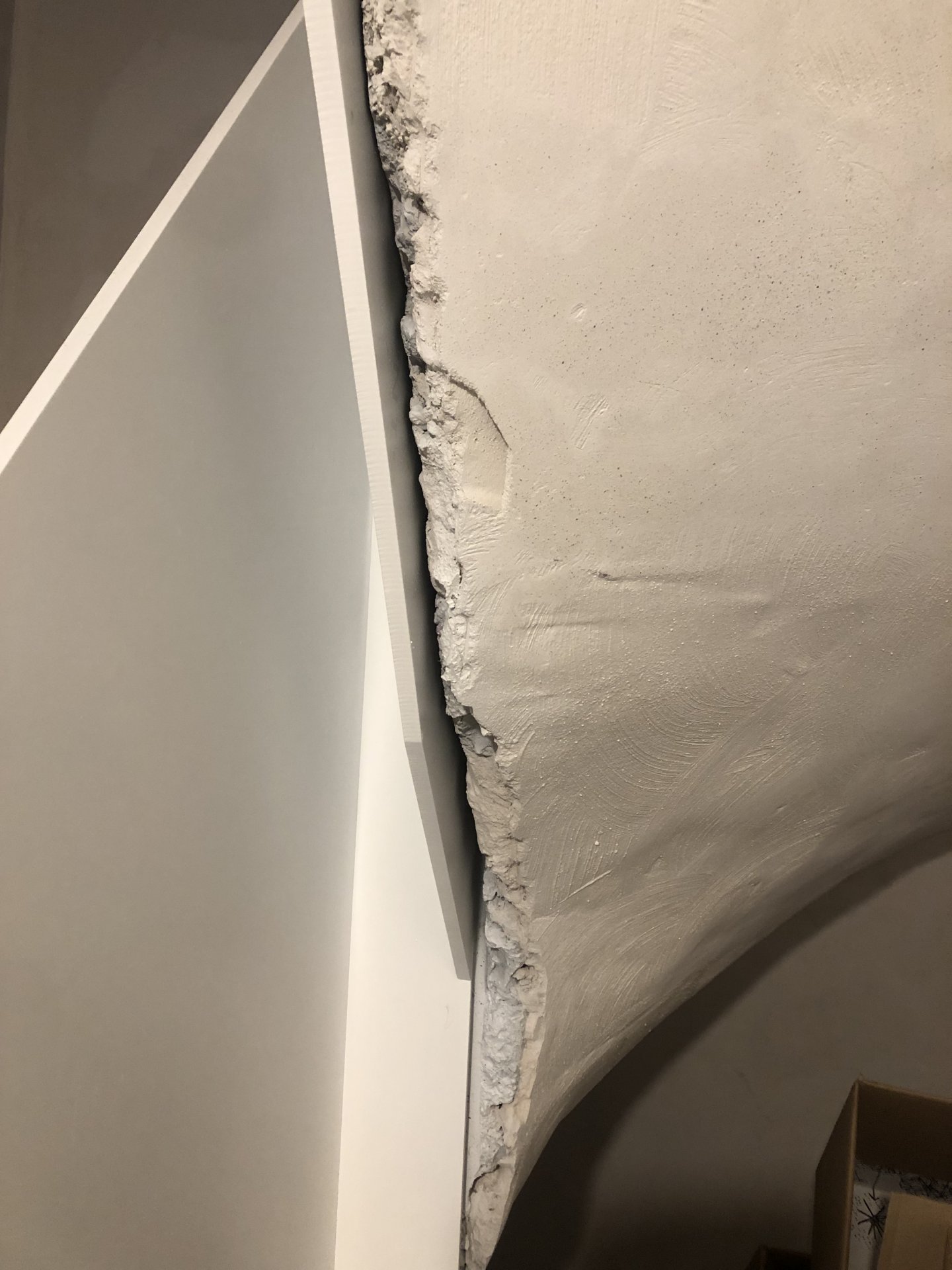

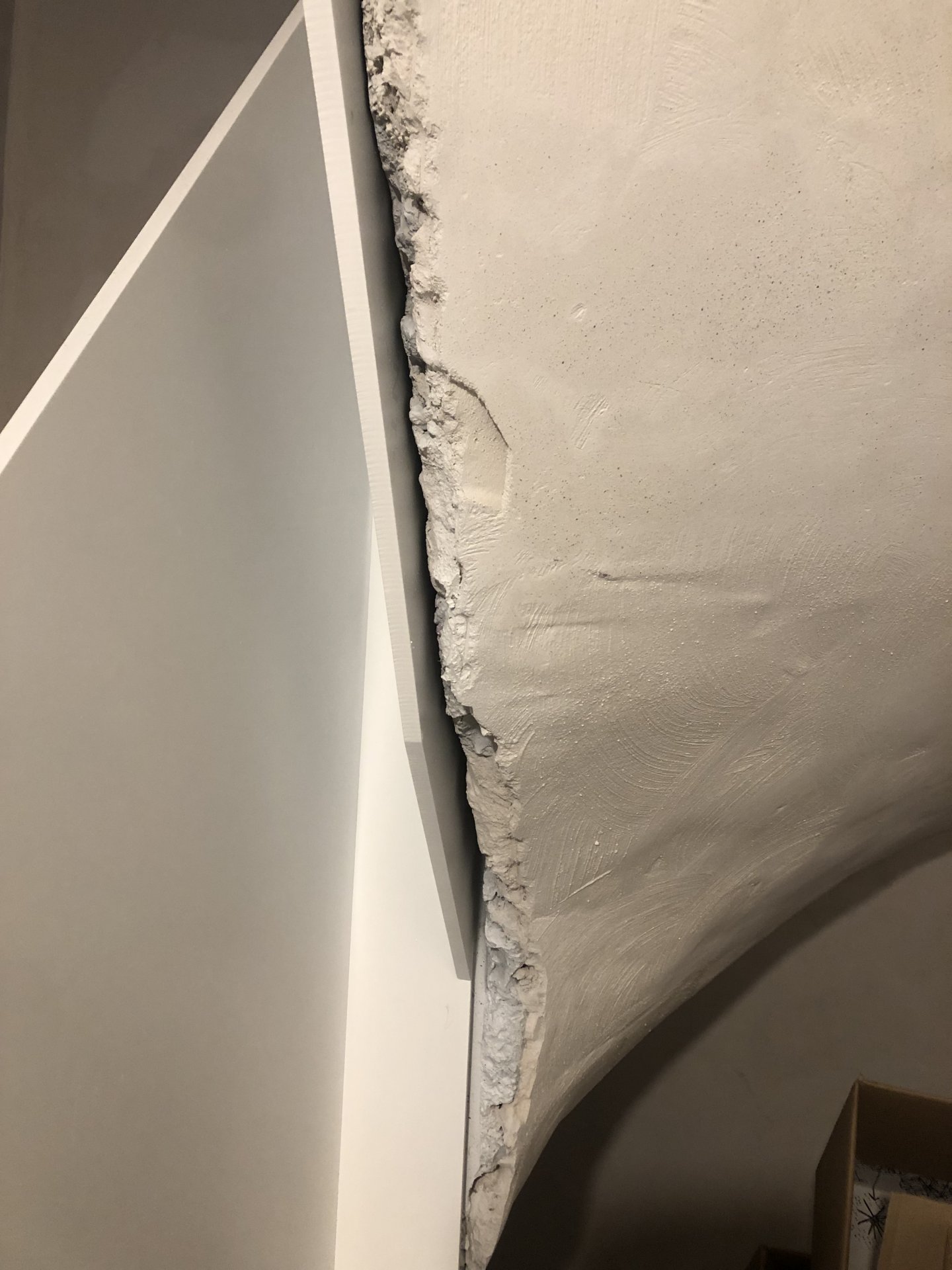

    Liebe Bauexpertinnen und Bauexperten,
    ich würde mich sehr über fachkundige Antworten freuen, die mit bei der folgenden Fragestellung helfen:
    Ich möchte die Lücke zwischen dem nun angebrachten lackiertem Aluminiumgeländer und der Treppenwange (Betontreppe, Unterseite bereits verputzt) verputzen und angleichen. Das Geländer ist zwar nur Absturzsicherung und der Handlauf der Treppe befindet sich an der gegenüberliegenden Wand, dennoch wird auch in diesem Geländer immer mal wieder Bewegung und Vibration sein. Ich habe leider bisher trotz intensiver Recherche keine Antwort auf folgende Frage finden können:
    Was muss ich an der Aluminiumseite anbringen, um Risse durch die o.g. Bewegung langfristig zu vermeiden und auch eine Ablösung des Putzes zu verhindern?
    Die große Lücke wird aufgrund der Tiefe und Breite sicherlich nur schrittweise verputzt. Aber gibt es z.B. ein spezielles Vlies, einen speziellen, flexiblen Haftgrund oder irgendetwas anderes, was dazwischen muss? Es wird doch sicherlich nicht korrekt sein, den Putz direkt an das Aluminium zu bringen?
    Beim Trockenbau mit Gipskartonplatten etc. gibt es ja auch entsprechende Materialien, die man dort einfügt um Temperaturschwankungen, Bewegungen etc. aufzufangen.
    Für jeden fachlich fundierten Tipp bin ich sehr dankbar.

    Ich würde da wahrscheinlich eine dünne Platte, wie z.B. Trittschalldämmung anbringen und dagegen putzen.
    Es gibt auch flexible Eckschoner, aber das würde ich eher aus der Hand machen.
    Die Platte dann später beschneiden, wenn das gut gelingt, reicht es vielleicht die einfach mitzustreichen.

    Du kannst eine „kontrollierte Rißführung“ machen, als versuchen einen kleinen aber dafür sehr geraden Haarriss herzustellen, zB. Mit sowas hier:
    Trenn-Fix | Knauf
    Die Nächste Eskalationsstufe wäre dann wohl der „flexible“ Anschluß, wegen der geschwungenen Treppenform geht das wohl nur schlecht mit einer Apuleiste, da wäre dann wohl Stuckband+Silikonfuge angezeigt.
    Wie man das „wirklich richtig“ macht, das weiß wohl nur der Meister der dir die Alu-Wange verkauft hat, frag doch mal den wie man sowas „richtig“ anputzt. Die sicher sehr erheiternde Antwort würde mich ja sehr interessieren…
