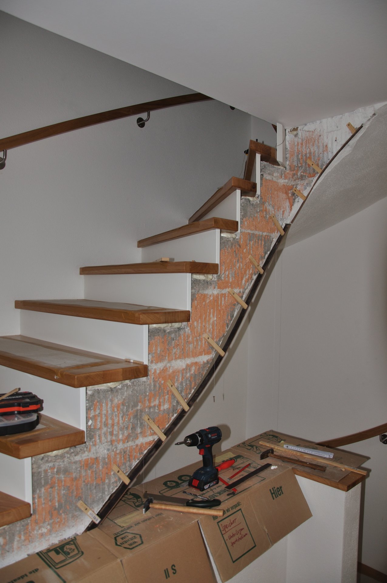

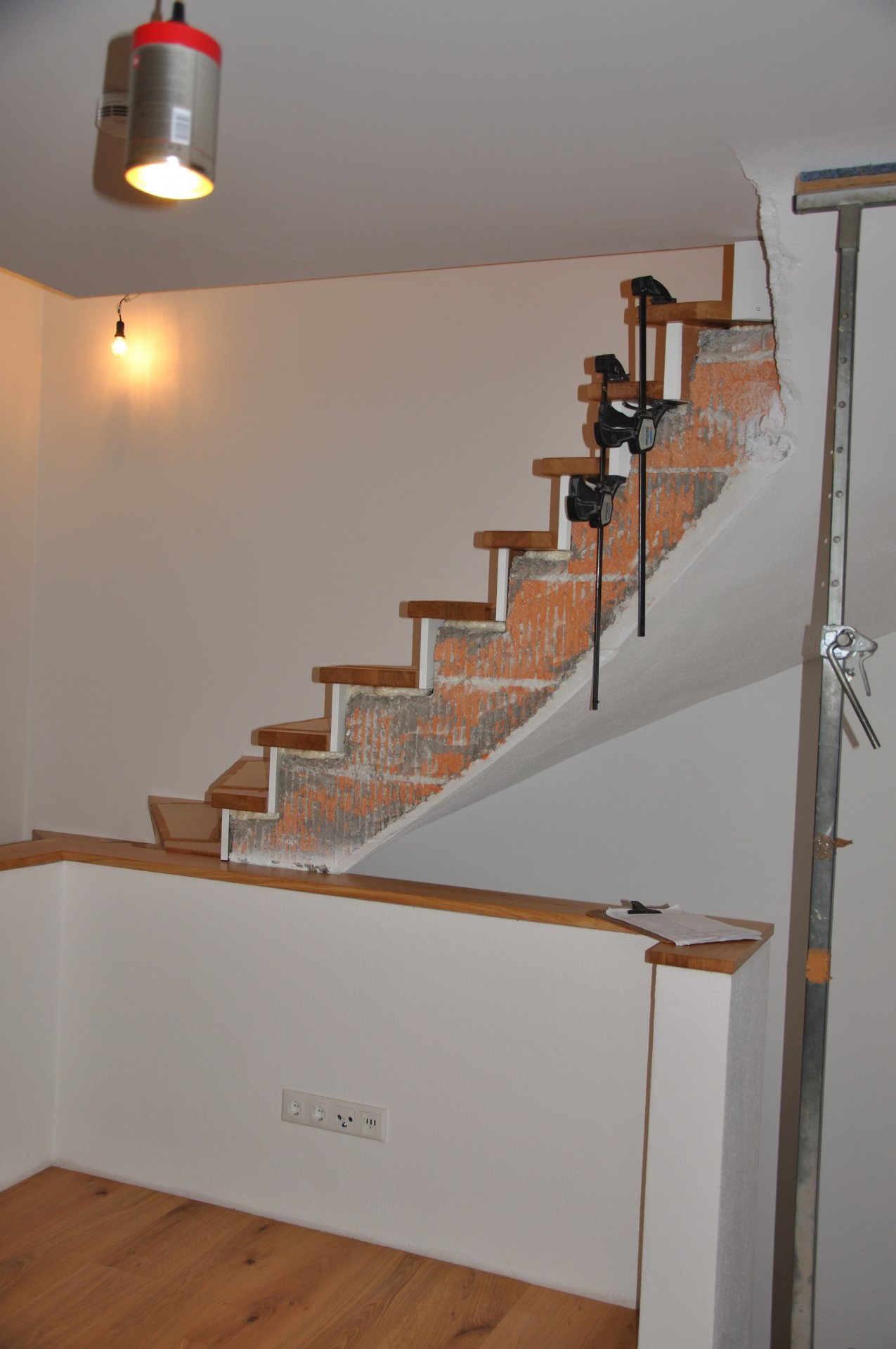

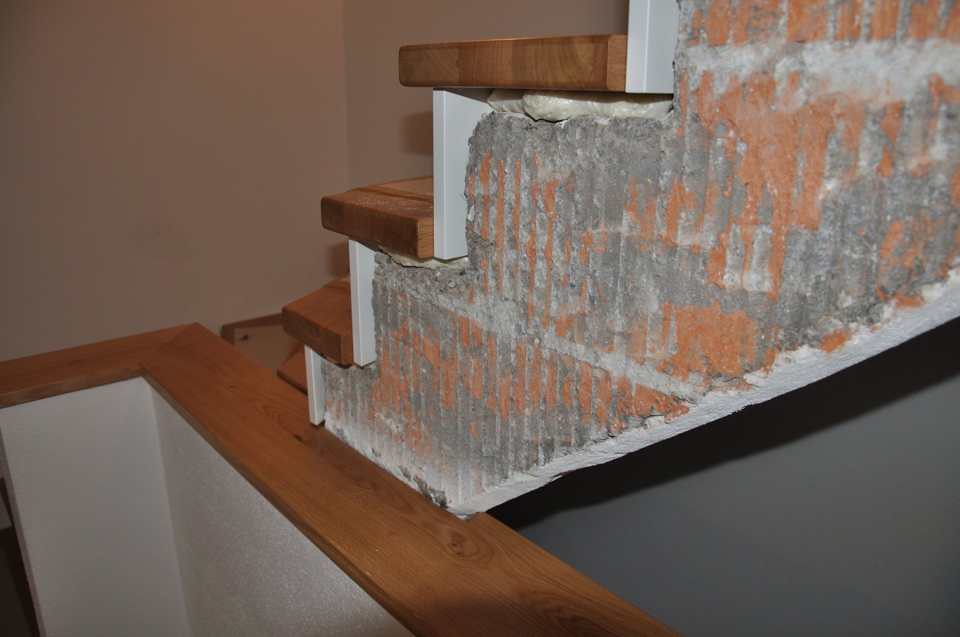

    Auf meine Betontreppe wurden Holzstufen gesetzt. Die Treppenwange muss jetzt wieder verputzt werden. Ich bin dafür auf der Suche nach jemandem der mir das verputzen kann, ziehe aber in Erwägung das vielleicht selbst zu machen. Vor der Betontreppe stand mal eine Ziegelwand. Diese wurde abgerissen, deswegen schaut die Wange jetzt nach Ziegelmauer aus.
    Da die anderen Wände, auch die Treppenunterseite, bereits verputzt sind muss ein sauberer Übergang zum Putz hergestellt werden. Wie gehe ich dabei am besten vor? Grundierung und dann gleich den Putz? Wie bekomme ich das hin, dass das eine ebene Fläche wird?
    Es muss ca. eine Stärke von 2cm aufgetragen werden.
    Die Kante zwischen Treppenwange zu Treppenunterseite verläuft nicht gerade sondern ist geschwungen. Gibt es dafür biegsame Putzkanten? Oder muss/kann ich hier ohne Putzkante arbeiten?
    Die Zwischenräume zwischen Betontreppe und und Trittstufen bzw. Setzstufen sind teilweise relativ breit bzw. hoch. Ich würde das mit Ytong und Mörtel auffüllen. Oder geht das auch anders?

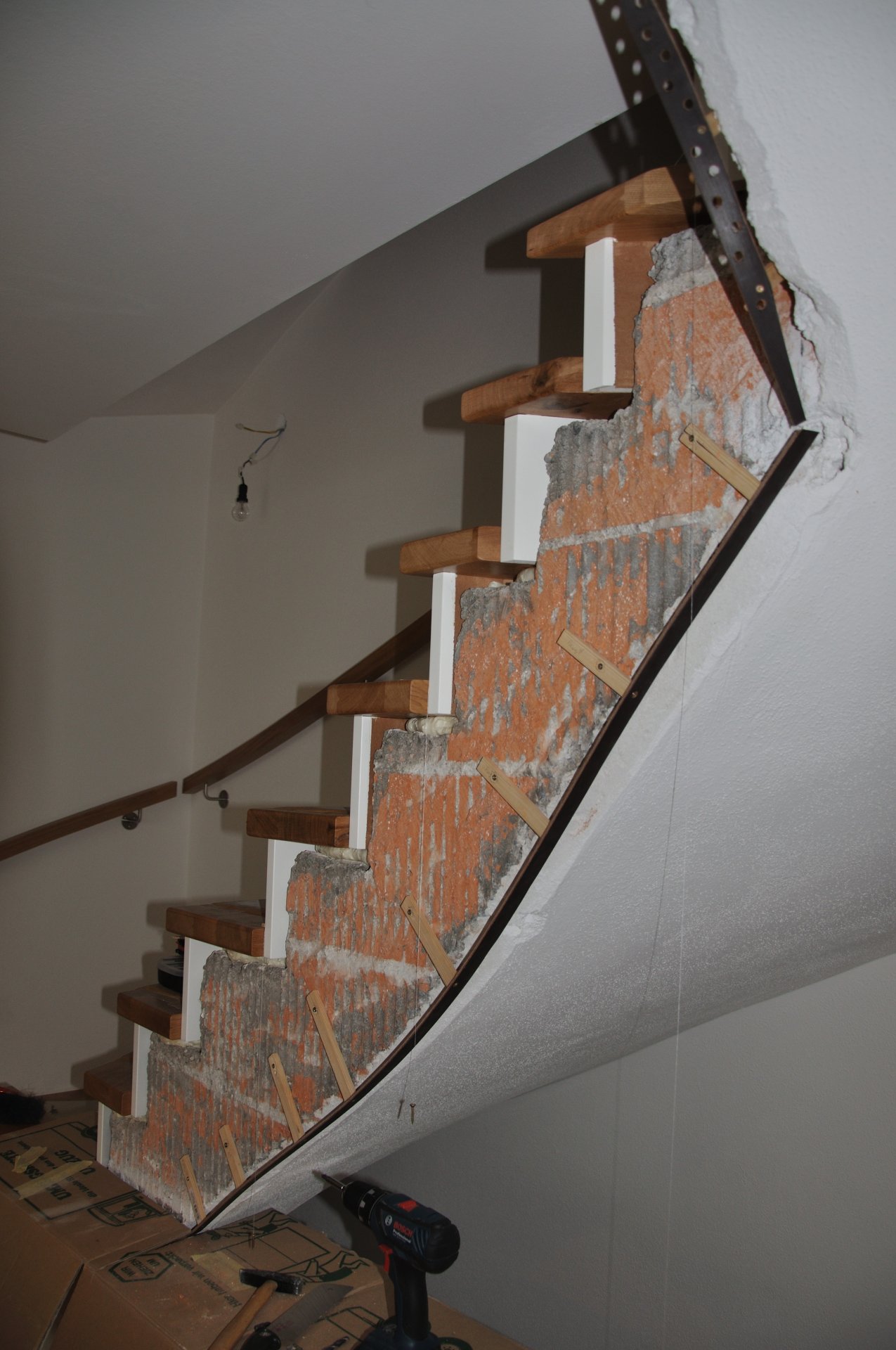

    ich hab jetzt mal angefangen eine Putzkante zu basteln. Der Berater im Baumarkt hat mir gesagt, ich solle das mit einer dünnen Schalungsplatte machen, da sich dies leicht biegen lässt. Ich hab diese mit Holzleisten an die Treppenwange geschraubt.
    Was mir jetzt nicht so ganz klar ist: Wie verträgt sich der Putz (Hasit 150) mit dem Holz bzw. mit der Schalungsplatte? Besteht da nicht die Gefahr, dass es an den Stellen reißt wo Holz und Putz aufeinandertreffen. Bzw. hält der Putz an der Schalungsplatte überhaupt?
    Andere Frage noch: Putze ich direkt an die Holzstufen und die Setzstufen an oder muss ich irgendwas dazwischen tun? Wenn das Holz arbeitet entstehen da doch auch Rissen, oder?
    Oder ist das mit der Putzkante hier quatsch und ich hätte das ohne Putzkante machen sollen? Ich möchte eben eine Kante und keine Rundung haben.

    die Baumarktleute sind keine Profis können deshalb auch nicht bei solchen Gegebenheiten so richtig beraten.
    Es geht darum die Ecke etwas scharfkantig zu bekommen
    also , man besorgt sich einen ca. 10 cm Streifen flexiblen Plastikmaterials mit einer geraden Kante.
    Der Streifen wird unter den Lauf entlang der Kante befestigt,(annageln, anschrauben oder mit ein Paar Lättchen abstützen),
    die linke Seite des Streifens wäre die Kante mit entspr. Putzauftrag.
    die Wange kann mit Gipsputz (Rotband) in der Schichtdicke von 2-3 cm problemlos frisch in frisch aufgetragen werden
    sitzt alles fest, die Putzfläche entstauben, leicht anfeuchten , Putz aufziehen, mit Glätter soweit
    begradigen das eine ebene Fläche entsteht.
    wenn der Putz etwas gezogen hat (15-20 Min.), mit dem nassen Schwammbrett leicht abreiben das ein Oberflächenschlier entsteht, dann danach mit dem Glätter abziehen.
    ist der Putz hart geworden den Putzstreifen entfernen.
    die vorhandene Unterseite muss nun angeglichen werden.
    mit Haftgrund von Knauf vorstreichen ,und mit Rotband die Fläche beiziehen,
    Mit dem feuchten Filzbrett die Kante bearbeiten und mit Glätter abziehen.
    mit einem nassen Pinsel die Kante von Überständen glätten.
    FERTIG....
    Ps: klebe die Unterseiten mit krepp ab dann versaust du die nicht!

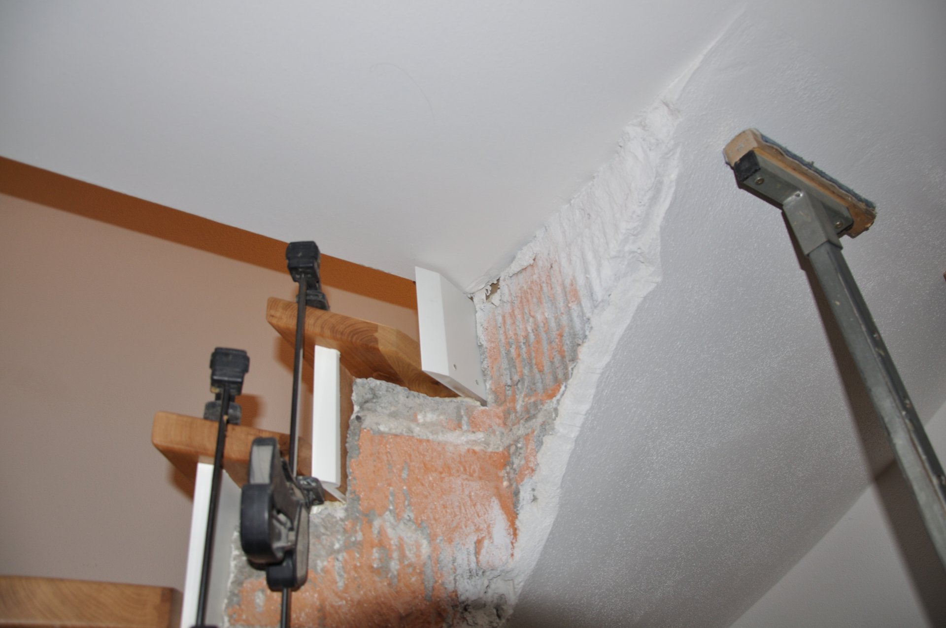

    Einen Plastikstreifen konnte ich nicht auftreiben. Ich hab einfach die 4mm Schalungsplatte zur Hälfte mehrfach eingesägt. Dadurch wurde sie flexible und lies sich besser biegen. Hab diese dann an der zweiten Treppe verwendet.
    Das mit dem Putzen und Filzen muss ich noch etwas auf einem Karton oder so üben. Der erste Versuch hat nicht so gut geklappt. Ich hab scheinbar nicht den richtigen Zeitpunkt zum Filzen gefunden.

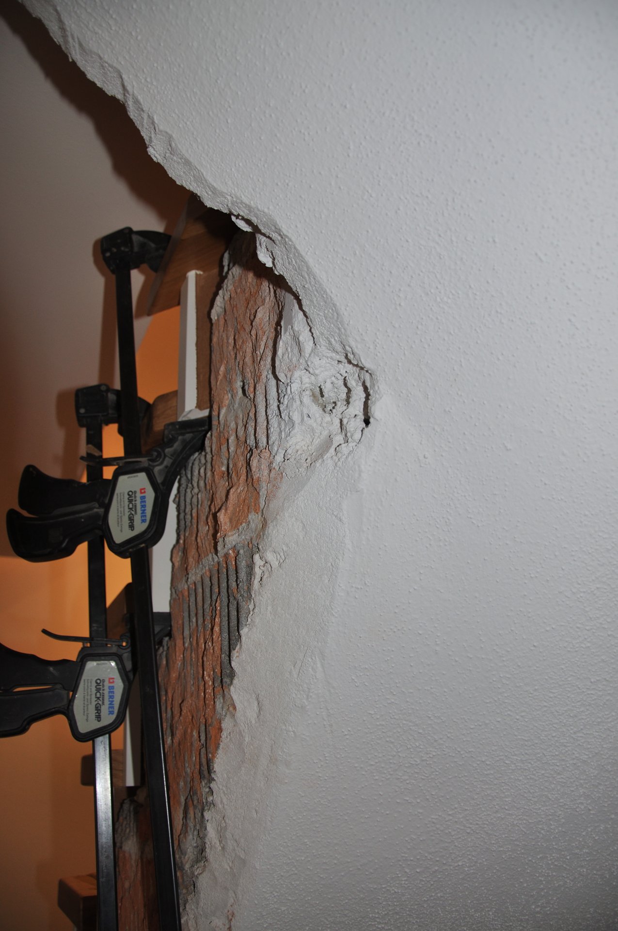

    Zwischen den Holzstufen und der Betrontreppe ist teilweise ein Spalt von 5cm. Kann ich diesen einfach auch mit dem Putz zu machen? Ich würde dann zur Stabilisierung noch eine Armierung über den Spalt legen.
    Auf das Holz hab ich jetzt noch ein ca. 2mm Fugenband geklebt, damit der Putz nicht mit dem Holz in Berührung kommt. Oder hätte ich das nicht gebraucht und den Putz einfach am Holz reißen lassen?

    Schon mal über eine GK-Platte nachgedacht?
    Auf die Leibung kleben und dann "unten" entsprechend der Biegung absägen. Dann hast du eine schöne einseitige Lehre.

    das mit dem richtigen Erhärtungszeitpunkt ist schon Erfahrungssache, aber bisher
    scheint das ja soweit funktionieren.
    das mit dem Fugenband ist richtig, obwohl ich an viel Bewegung der Stufe nicht glaube.
    den Spalt unter den Stufen würde ich auch mit Putzmörtel füllen das schafft etwas Stabilität der Trittstufe.
    Armierung mit Gewebe wird da nicht viel bringen.
    zur Treppe, was mich wundert ist die Tatsache das man die Setzstufe nicht auf die Trittstufe
    montiert hat ,(üblicherweise bei Natursteintreppen) , oder hat man die Trittstufe daran noch mal befestigt??
