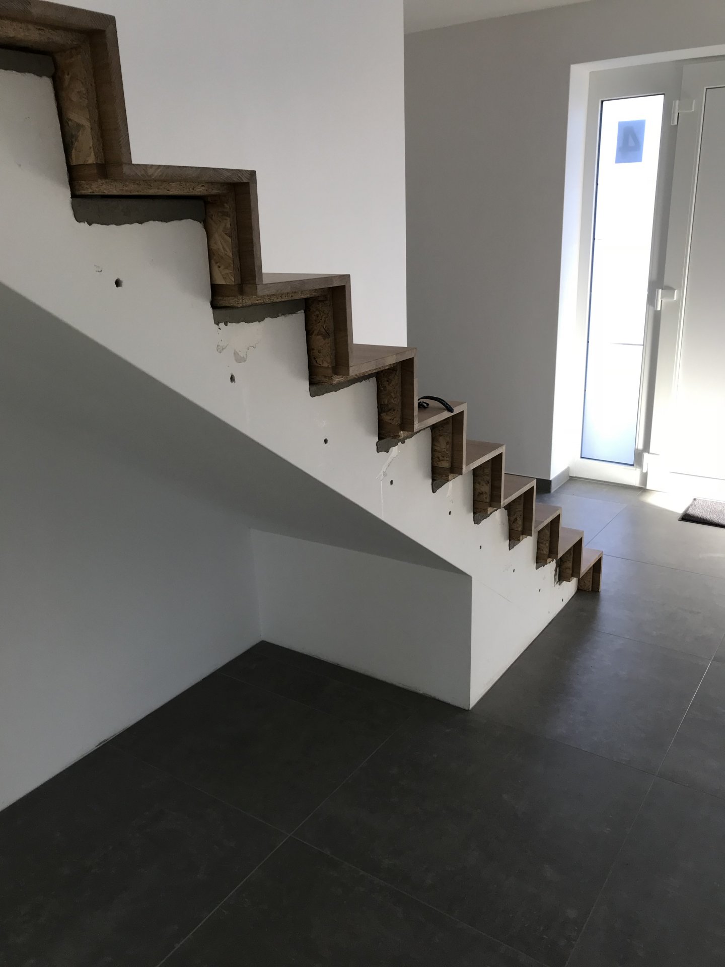

    Hallo in das Forum!
    Ich habe eine Betontreppe, welche ich mit Eiche Tritt- und Setzstufen verkleidet habe. Jetzt möchte ich die Treppenwange verputzen. Der Überstand wird aufgebaut mit Stahlblechprofil (5cm) und einer XPS Bauplatte (2cm). Die Stufen wurden mit Sikabond T2+ auf der Betontreppe verklebt.
    Muss ich vor dem Verputzen die Treppenstufen von unten mit einem Entkopplungsband (1-2mm) versehen? Oder kann ich direkt an die Holzstufe anputzen?! Ich habe die Befürchtung, dass wenn ich das nicht mache, Geräusche entstehen könnten oder

    Würde das Band nicht wegen Schall, sondern wegen der Risse setzen - das Holz ein-/anputzen wird nicht klappen.

    das dunkle unter den Holz ist das der Kleber oder schon ein Mörtel ?
    ich kann das so nicht eindeutig erkennen

    Das dunkle ist Ausgleichsmasse. Die Stufen der Betontreppe waren +/- 1cm unterschiedlich hoch.

    ok, wollte das nur wissen ob die Spanplatten noch irgendwie sich bewegen könnten, ist offensichtlich
    nicht der Fall deswegen nimm zum Beiputzen Rotband, kleb vorher die Platten mit Tesa ab dann kommt nicht gleich Feuchtigkeit an die Platten. geht schon so..
