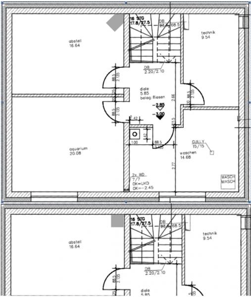

    Guten Tag zusammen,
    mir gehen die Fragen gerade so schnell nicht aus, aber geht wohl jedem Bauherren so…
    Ich möchte mir im Keller einen Tresor ich eine ca. 1,20 hohe Säule einmauern/betonieren und die dann in irgendeiner Form in eine Regalwand integrieren.
    a) Die Ausrichtung: hierzu zwei Varianten. Die diagonale Anordnung hätte den Vorteil, dass man schon an den Tresor ran kommt, ist halt auch auffälliger.
    Was meint ihr?
    b) Die Ausführung: momentan habe ich den schieren Rohbeton im Keller und würde direkt darauf weiter arbeiten.
    Also einfach eine Konstruktion aus Schalungssteinen bauen, armieren und ausgießen. Gibt es da Punkte auf die ich direkt achte sollte?
    Nachtrag: die Säule soll der graue Fleck im Abstellkeller darstellen.. :)
    Vielen Dank Max

    Denk an Wärmedämmung / dass keine Kältebrücke entsteht.
    Je nach dem ob das Haus von außen oder innen gedämmt ist.

    Danke für den Tipp! Ist von Außen gedämmt.

    Ggf. unter der Treppe einmauern.

    Aber die Idee von outdoorshop finde ich gut. Das haben wir auch schon mal realisiert.
    Dort wurde dann eine kleine Zugangstüre für den Treppenraum als Sicherheitstüre zusätzlich
    realisiert. Schrank davor geht aber auch. Erscheint mir das sinnvollste das unter die Treppe zu machen.

    braucht nicht zu glauben, dass da die nächsten 20 Jahre auch nur irgendwas Wertvolles drin sein wird... :)
    Nein im Ernst, drum halte ich mich mit näheren Details zum Standort auch zurück. Wo allerdings die klassischen Verortungen für Tresore in Häusern sind, lässt sich ja mit Google-Recherche in 5 Minuten herausfinden... *hust...Unter der Treppe :)
    Mir gefällt irgendwie die Lösung mit der Säule nicht so, da ich nicht weiß wie man sie schön integrieren kann.
    Generell zur Vorgehensweise:
    spricht nichts dagegen direkt auf dem Rohbeton zuarbeiten?
    Lieben Gruß

    Dagegen spricht, dass du den Tresor nicht aubekommst, wenn du ihn auf den Rohfußboden stellst ;-)
    Insgesamt denke ich, dass du mit deiner Säule sehr viel Arbeit hast, die es ggf. nicht wert ist.
    Zumal direkt in die Betonkellerwand? verschrauben besser ist als mit irgend einem Säulenblock.
    Noch zur Alternative "Kellertreppe": Für 2.000,- Euro bekommst du Klasse I Türen mit Zahlenschloss und wenn die Betontreppe und Betonwände dick genug sind hast du einen Tresorraum, der deutlich größer und vermutlich auch sicherer als dein geplanter Schrank ist :-)

    VDS 1 ist so ne Käsenummer nix halbes und nix ganzes. In BW brauchts VDS II für Kurzwaffen unbeschränkt.
    Bist Juwelier oder hast sonst Dein Brilliant oder Smaragdcollier für 500k daheim wird auch die Versicherung mal ganz geschwind VDS IV bzw V wünschen.... Zwar sind höherwertige Tresore gerade die 4 und 5er sehr leicht zu verankern und wiegen leer zumeist schon bei handlicher Größe über 500Kg, die großen brauchst auch gar nicht mehr verankern da 1to +
    Einmauern taugt nix, eingiessen schon, d.h. beim Rohbau bereits dran denken.
