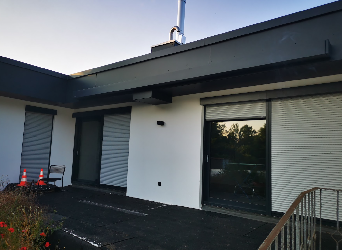

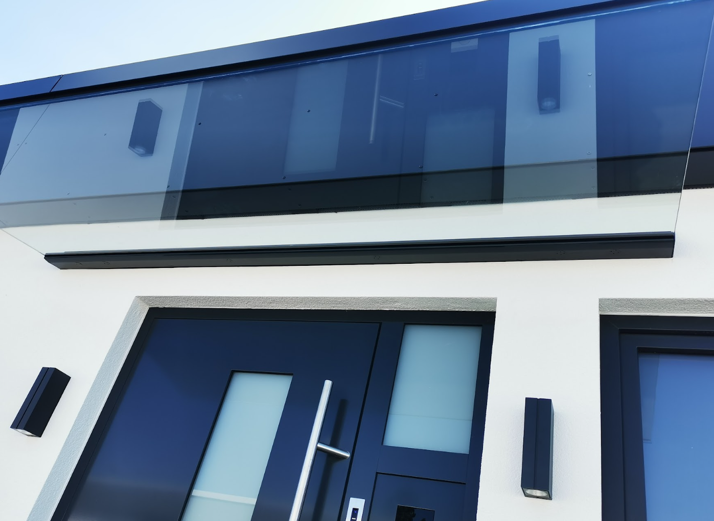

    wir haben einen alten Winkelbungalow kernsaniert. Im Rahmen der Sanierung wurde das Dach von einem belüfteten Kaltdach zu einem luftdichten aufdachgedämmten Warmdach umgewandelt.
    Im Angebot wurde folgendes fixiert. Das sind noch alte Preise von Juli 2020, die aber auf Grund von Verzug des Handwerkers gleich geblieben sind. Es wurde schriftlich festgehalten das die Preise gleichbleiben.

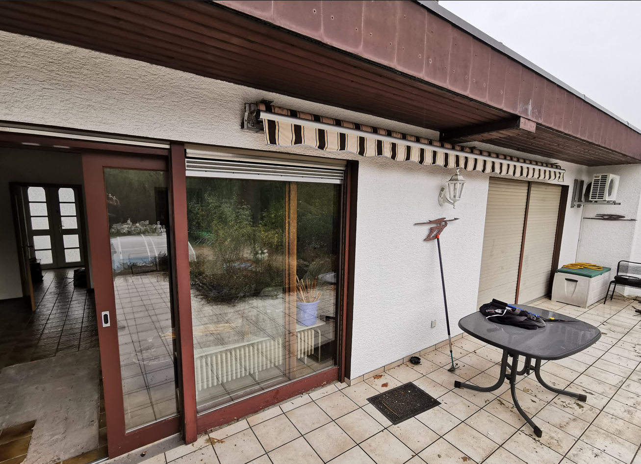

    Vorher sah das Dach wie folgt aus:
    Unten also die Holzverkleidung, vorne diese alten asbesthaltigen Blechplatten.
    Jetzt dreht es sich darum - wir dachten natürlich das mit dieser Angebotsposition die gesamte Verkleidung der Attika gemeint ist. Der Dachdecker meint aber, er hätte damals die Unterseite im Angebot vergessen. Unser Verhältnis ist gut, die Trespaplatten waren für ihn ein großes Verlustgeschäft... er hat den Aufwand der Montage wahnsinnig unterschätzt... Handling von 4m lange Platten. (sein Kran war nötig..) Er hat es letztlich aber sehr gut und sehr akkurat gemacht. Er hätte uns natürlich auch Kleinformatplatten verbauen können, da nichts zu den Maßen definiert wurde. Dennoch ist es natürlich sehr ärgerlich das der Endpreis dieser Position nun ein ganz anderer sein soll.
    In der SR hat er den Text auf meinen Wunsch hin abgeändert... wir wollen die Mehrkosten untereinander regeln.. Es geht hier um noch einmal 36 m zusätzliche "Unteransicht". Natürlich sind das Mehrkosten die man nicht einkalkuliert hat. Wie seht ihr das? Wie ist das Frontseitig zu verstehen? Hat er einen tatsächlichen Anspruch auf die Unteransicht oder ist das nur der Versuch sein Verlust auszugleichen?

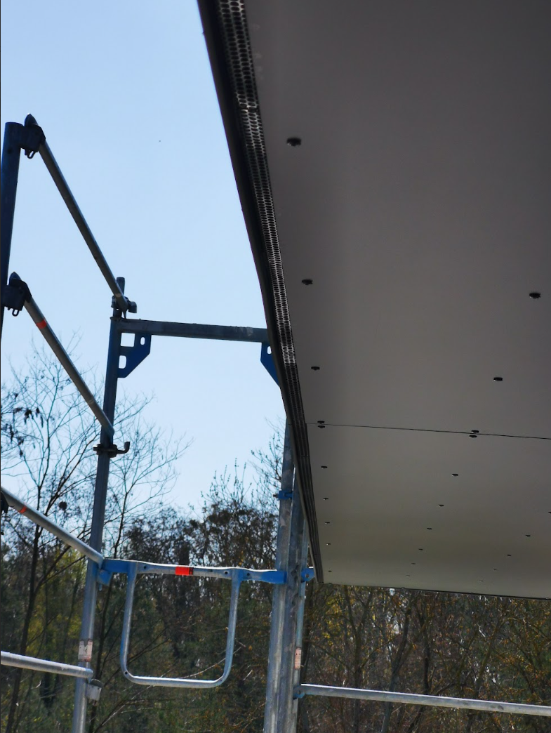

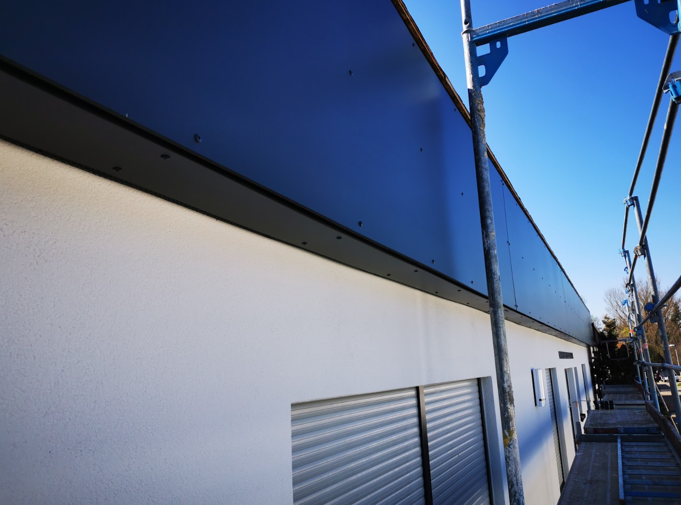

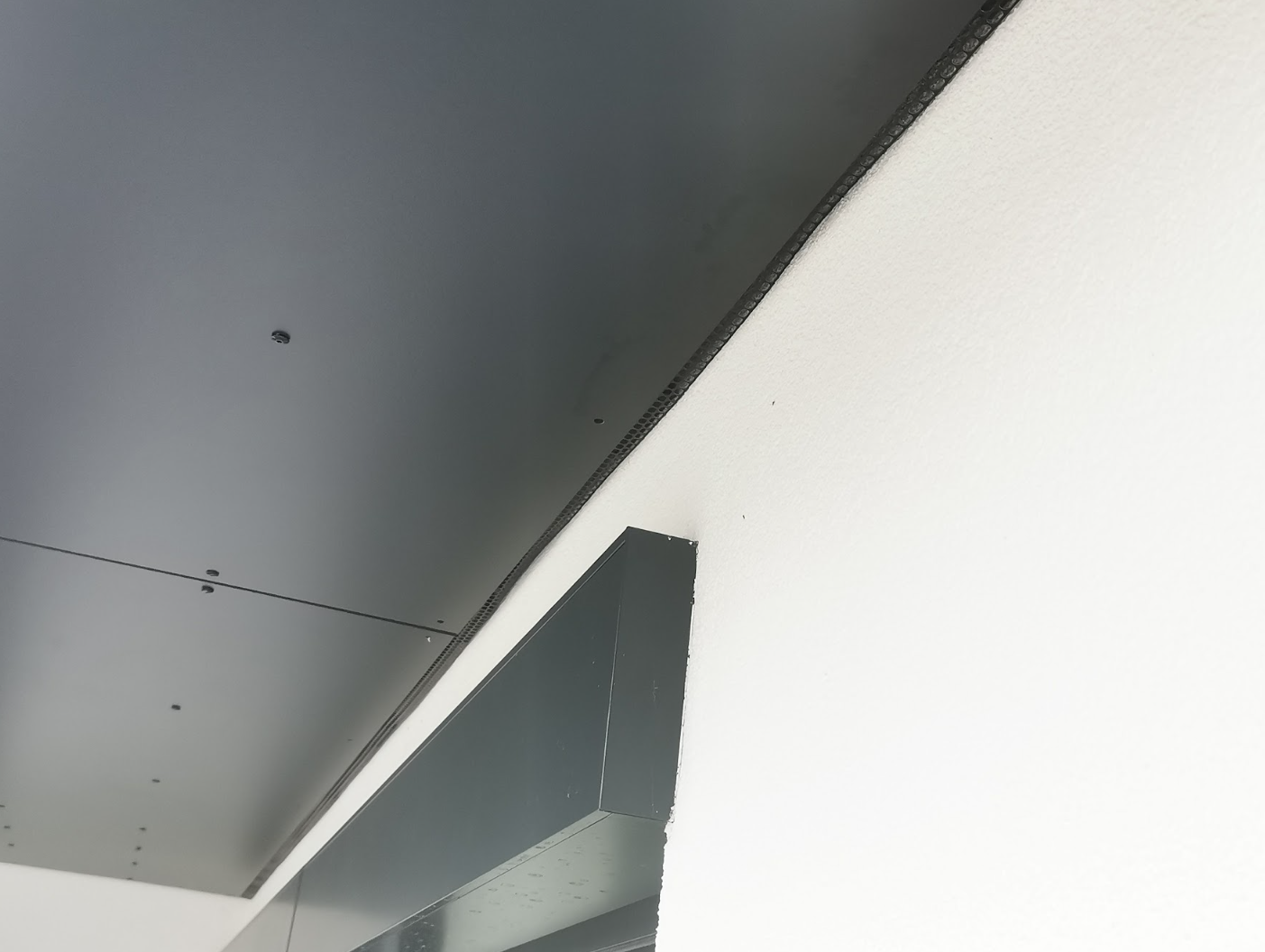

    Auf dem Bild mit den weißen Deckenplatten sehe ich eine schräg angesetzte Deckenplatte und bei der Wandverkleidung sehe ich am unteren Abschluß eine leichte Schlangenlinie. Das könnte beides noch innerhalb der zulässigen Toleranz sein, aber außerordentlich exakt ist das halt sicher nicht. Diese "funkelnden" silberfarbenen Schrauben in der Weißen Decke geben mir dann noch den Rest...
    Das da ist ein Erstlingswerk, drum hat er es auch falsch kalkuliert...
    Es gibt halt in den untiefen der juristischen Spitzfindigkeiten wieder solche Ansichten wie die, dass dem halt trotzdem eine Vergütung zusteht wenn die Ausführung dem anzunehmenden Willen des AG entsprochen hat und Blablabla... Da kannst halt ein Fass aufmachen und am Ende steht ihm dann irgendwas zu, wenn auch nicht unbedingt xx,xx€/lfm die er gerne hätte...

    Was uns eher an der Leistungserbringung stört ist das hintere Lüftungsband/Vogelschutzgitter welches entlang der Fassade läuft. Dieses ist teilweise wellig, lässt sich aber auch nicht vollkommen gerade anbringen. Er hatte die Unteransichten auf der Straßen und Gartenseite schon einmal demontiert und nochmal neu befestigt. Hier frage ich mich wie man das besser hätte lösen können.
    zu dem Zeitpunkt hatten hinten noch Schrauben gefehlt,die wurden nicht vergessen..
    Das vordere Lüftungsband ist dagegen ein L-Profil und daher Formstabil.
    Wo würde denn ein angemessener Meterpreis ungefähr liegen?
    Die Platten sind alle in Anthrazit. Die Schrauben ebenso. Vlt. täuscht das auf den Fotos.
    Auf der Straßenseite gibt es leichte Schlangelinie im Bereich Unteransicht. Man läuft aber auch seitlich auf das Haus drauf zu, daher fällt es auf, wenn man drauf achtet (.ich als Bauherr schaue natürlich auf alles, Passanten sicher nicht) Wenn man vor dem haus steht, fällt es nicht auf. Ich dachte bis dato das sind einfach Toleranzen auf Grund der großformatigen Platten in Kombination mit der Unterkonstruktion. (Ausrichtung mit großer Wasserwaage... mit Laser wäre sicherlich besser gewesen...) Auch allgemein gibt es leichte Toleranzen an der ein oder anderen Stelle, die aber um ehrlich zu sein nicht weiter auffallen. Ich bin leider ein Perfektionist, daher stört mich sehr vieles. Aber ich versuche Abstriche zu machen...sonst wird man noch verrückt....
