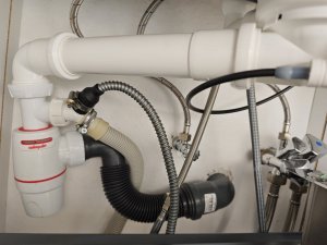

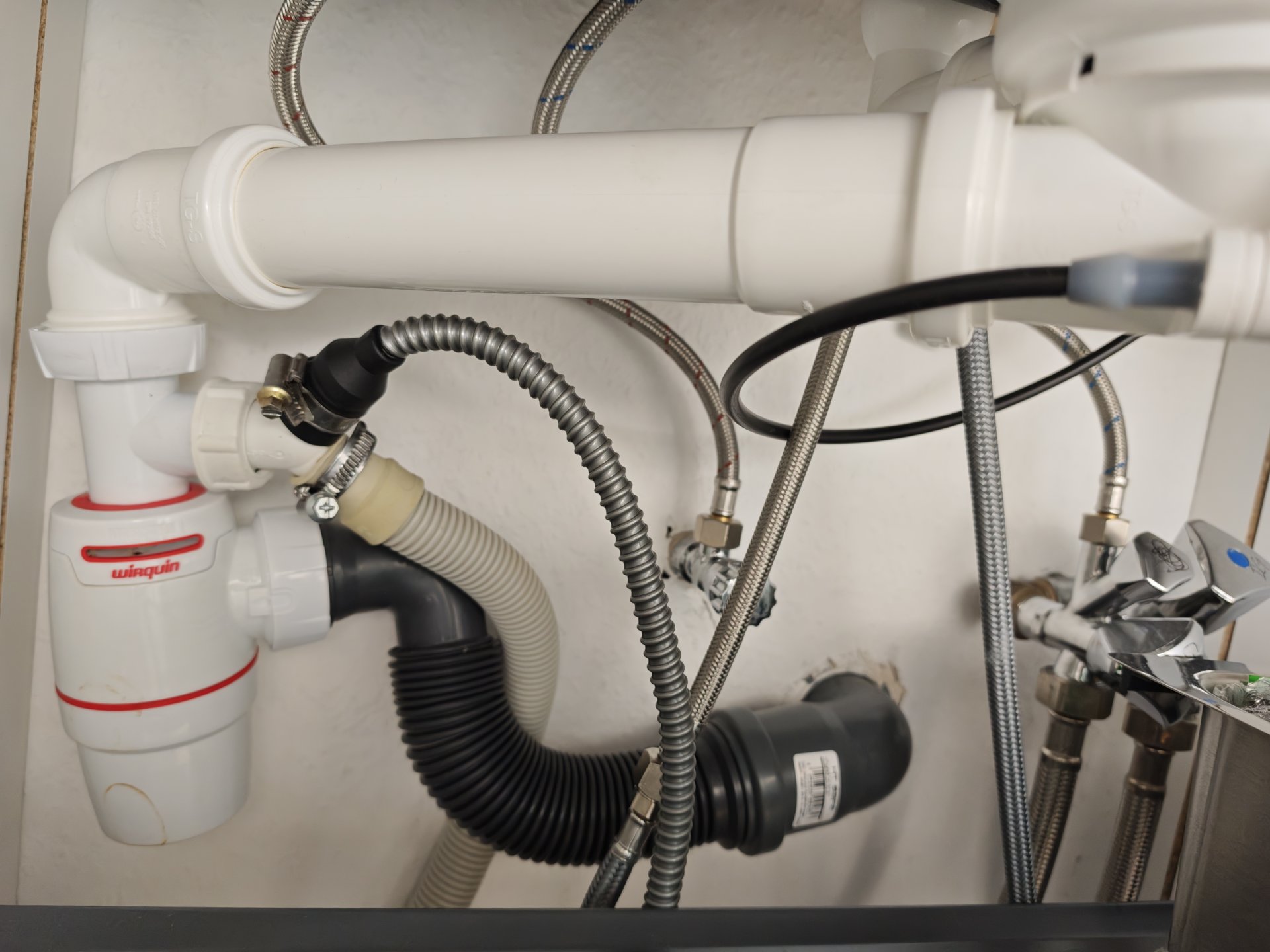

    ich habe einen Dampfgarer mit Ablaufpumpe an den Geräteanschluss meines Siphons unter der Spüle angeschlossen.
    Das Problem:
    Sobald der Ablaufschlauch am Geräteanschluss des Siphons steckt, meldet der Dampfgarer „kann nicht abpumpen“. Es kann mal sein, dass es 1-2x funktioniert und dann eine Woche später nicht mehr.
    Wenn ich den Schlauch am Siphon abziehe, kurz reinpuste (dadurch steigt das Wasser im Gerät hoch), und anschließend in einen Eimer abpumpen lasse, funktioniert das Abpumpen völlig problemlos. Dabei hatte ich noch nie Probleme.
    Wichtig:
    • Geräteanschluss im Siphon ist geöffnet
    • Siphon und Ablauf sind nicht verstopft
    • Die Pumpe des Dampfgarers funktioniert grundsätzlich
    • Schlauch ist ebenfalls frei
    Es wirkt so, als ob die kleine Pumpe des Dampfgarers gegen den Gegendruck bzw. die Luft-/Wasserverhältnisse am Siphonanschluss nicht ankommt, obwohl der normale Ablauf frei ist.
    Hat jemand sowas schon gehabt?
    Ich habe mir gedacht, ich könnte einen Trichter als Aufsatz auf den Geräteanschluss vom Siphon setzen, damit ich einfach dieses "Druckproblem" übergehen kann und der Dampfgarer "normal" abpumpen kann.
    Ich finde jetzt jedoch kein passendes Produkt im Internet, also einen Trichter als Geräteanschlussaufsatz. Vielleicht habe ich jedoch auch einfach falsch geschaut. Weiß hier jemand Rat?
