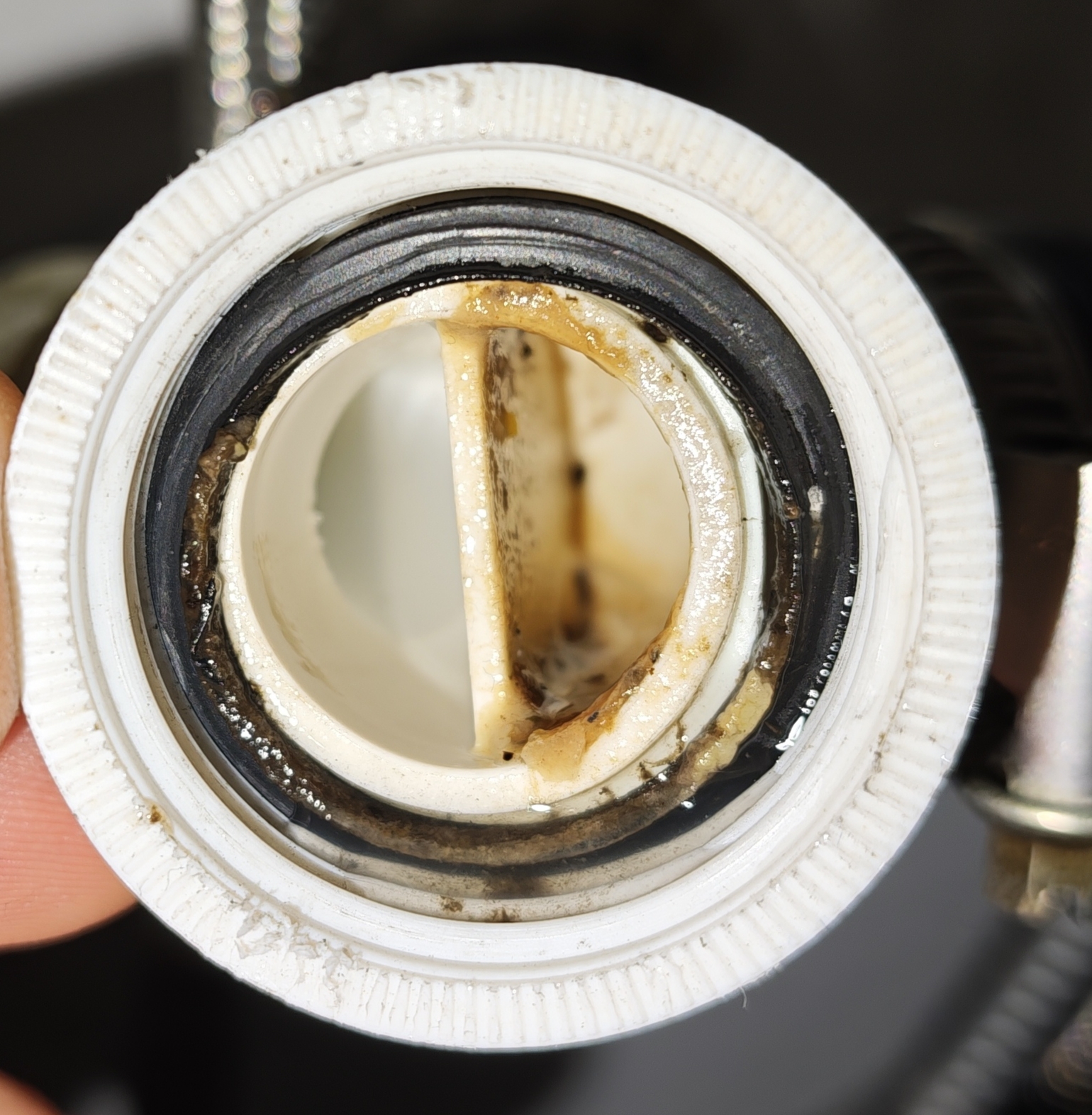

    Was wirst Du prüfen?
    - ob der Anschluss eine Rücklaufklappe hat?
    - ob der Dampfgarer einen Trinkwasseranschluss hat?
    - ob für den Ablauf der "freie Auslauf" vorgeschrieben ist?

    Worauf zielte denn die Frage nach dem Festwasseranschluss für den Dampfgarer ab?
    Ich habe das Y-Stück kontrolliert. Keine Rücklaufklappe, oder Gummi vorhanden.

    Fotografieren kannste, gucken nicht.
    Ich sehe die Gummiklappe.
    Die Frage nach dem Trinkwasseranschluss (Festwasser gibts nicht) bezog sich auf die Trinkwasserhygiene und einer zu befürchtenden Verbindung zum Schmutzwasser.

    Also dieser passiv aggressive Ton ist schon etwas gewöhnungsbedürftig.
    Ich sehe keine Gummiklappe. Ich konnte von da aus direkt in beide Schläuche direkt schauen.

    ich sehe auch keine Gummiklappe.
    ich frage mich eher, ob eine Wechselwirkung mit der Spülmaschine besteht, zumal ein Gerät unter dem anderen hängt. Ich kann mir vorstellen, dass der Dampfgarer mit seiner sehr kleinen Abwasserleitung beim DN25/DN32 Rohr der Spülmaschine ein Problem hat.

    Vielleicht setzt sich der Anschluss auch ganz einfach nach zweimal Dampfgaren mit diesem fettigen Schmodder zu. Da würde ich doch anstatt dieses Y-Teils mal ein Verbindungsstück mit zwei vollwertigen Geräteanschlüssen probieren.

    Also fettig dürfte da nicht viel sein. Wenn, dann wird Gemüse gedämpft...
    Sicher ist da immer ein bisschen "fett" dabei vom normalen backen, aber so "fettig", dass sich das zusetzt eher nicht.

    Wenn das nicht klappt - weiter oben ein T-Stück mit entsprechender Reduzierung ins horizontale DN-Rohr einbauen und dort anschließen. Freier kann der Ablauf dann tatsächlich nicht mehr sein.
