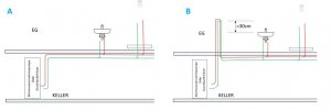

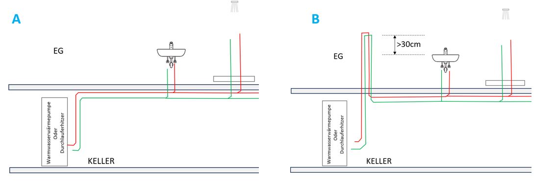

    In dem Altbau müssen neue Trinkwasser Leitungen verlegt werden. Der Wärmeerzeuger (Durchlauferhitzer oder Brauchwasserwärmepumpe) wäre im Keller. Ich wüde gerne dem Mann vorschlagen die Rohre die zum Badezimmer und Küche im EG geführt sein sollten, unter der Decke (im Keller) zu verlegen, wie im Bild A. Reparaturen in Zukunft wären dann einfacher.
    Die Frage an euch experten ist, ob Option A ist korrekt(die Rohre gehen von unten nach oben bis zu Entnahmestelle), oder muss mann zuerst die Steigleitung nach oben bringen(opion B), 30cm über den Waschtisch und dann wieder nach unten, unter die Decke bis zu Entnahmestelle nach oben?
    Oder sind beide Korrekt? oder beide Falsch?

    Ich wüsste nicht, was für B spricht.

    Wenn du auf dem Bild anklickst siehst du Option a und b

    der Grund warum ich Option B gedacht habe, ist das ich gesehen habe, dass in Wohngebäude die Leitung an der Etage ist immer höher als dem Waschtisch ist(30cm). ich glaube um das Risiko zu vermeiden, dass schmutziges Wasser ins Leitung wieder fließen kann. Bin aber nicht sicher ob für Einfamilienhäuser auch das gilt

    a) aber korrekt gedaemmt, falls noetig mit zirkulation und bitte nicht mit T-Stuecken sondern durchschleifen mit doppelwandscheiben, sowohl bei warm als auch kalt.

    Ich habe im Internet das gefunden:
    „Das Eindringens von Nichttrinkwasser in das Trinkwassernetz besteht immer dann, wenn z. B.
    • der Duschkopf mit Schlauchanschluss in der befüllten Badewanne liegt
    • der Füllschlauch von der Außenzapfstelle zur Regentonne im Garten hängt
    • der freie Auslauf aus einer Armatur in einen Behälter, dessen Rand höher als die Austrittsöffnung der Armatur liegt
    • der Füllschlauch fest mit einer Warmwasserheizung und sich die Druck- und Strömungsverhältnisse in solchen Anordnungen ungünstig gestalten, besteht die Gefahr des Einsaugens von Nichttrinkwasser in das Trinkwassernetz“
    Daher habe ich mir Gedanken gemacht, ob es Option A korrekt ist oder nicht.
    Ich habe im Internet keinen Beispiel wie meine gesehen; nur Bilder wo die Einbindung der Stockwerksleitungen über den höchstmöglichen Wasserspiegels der Installation ist.

    Das ist alles Unsinn.
    Es müssten für dein Szenario mehrere Dinge gleichzeitig passieren:
    - Armatur offen
    - Armatur in einem Behälter mit Überdruck (Regentonne, volle Badewanne)
    - Ausfall des Wassernetzes
    das ist ein Szenario, das ist so unglaublich unwahrscheinlich, dass man sich dafür keinen Kopf machen muss.
    2 wird fast nie passieren, 3 quasi einmal in deinem Leben. damit 1+2+3 gleichzeitig passieren..... absoluter Unsinn.

    Einspruch Euer Ehren!
    Das sind beides keine Grundlagen für die Auslegung und Errichtung von Trinkwasseranlagen.
    Es gibt klare Vorschriften und Ausführungsanforderungen für derartige Anlagen, die ganz unabhängig von einer persönlichen Risikobeurteilung auszuführen sind.
    Die im Beispiel B gezeigte Leitungsführung gehört m.E. nicht dazu (ein hochführen der Leitungen kann das Einsaugen von Schmutzwasser nicht verhindern, Stichwort kommunizierende Röhren...). Aber Rückflussverhinderer an der richtigen Stelle und eine totraumfreie Gestaltung des Rohrnetzes sehr wohl.

    Jemals Option B irgendwo gesehen bei einer normalen Installation?
    Wurde wohl schon mehrfach bejaht. A ist normal, B ist unnötig.

    Ein Rückflussverhinderer (Rückschlagventil) vor dem Warmwasserkreis ist bautechnisch Standard und hat absolut nichts mit dieser Überlegung zu tun.
    Oder ja:
    Es setzt eine Bedingung Nummer 4 zu meiner Aufzählung hinzu: Der Rückflussverhinderer muss defekt sein.
