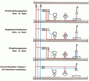

    das Thema gilt aber auch für Kaltwasser. Geht von Keller nach oben zum Gäste WC. Auch in diesem Fall wären Option A und B zwei Möglichkeiten die ich gedacht habe

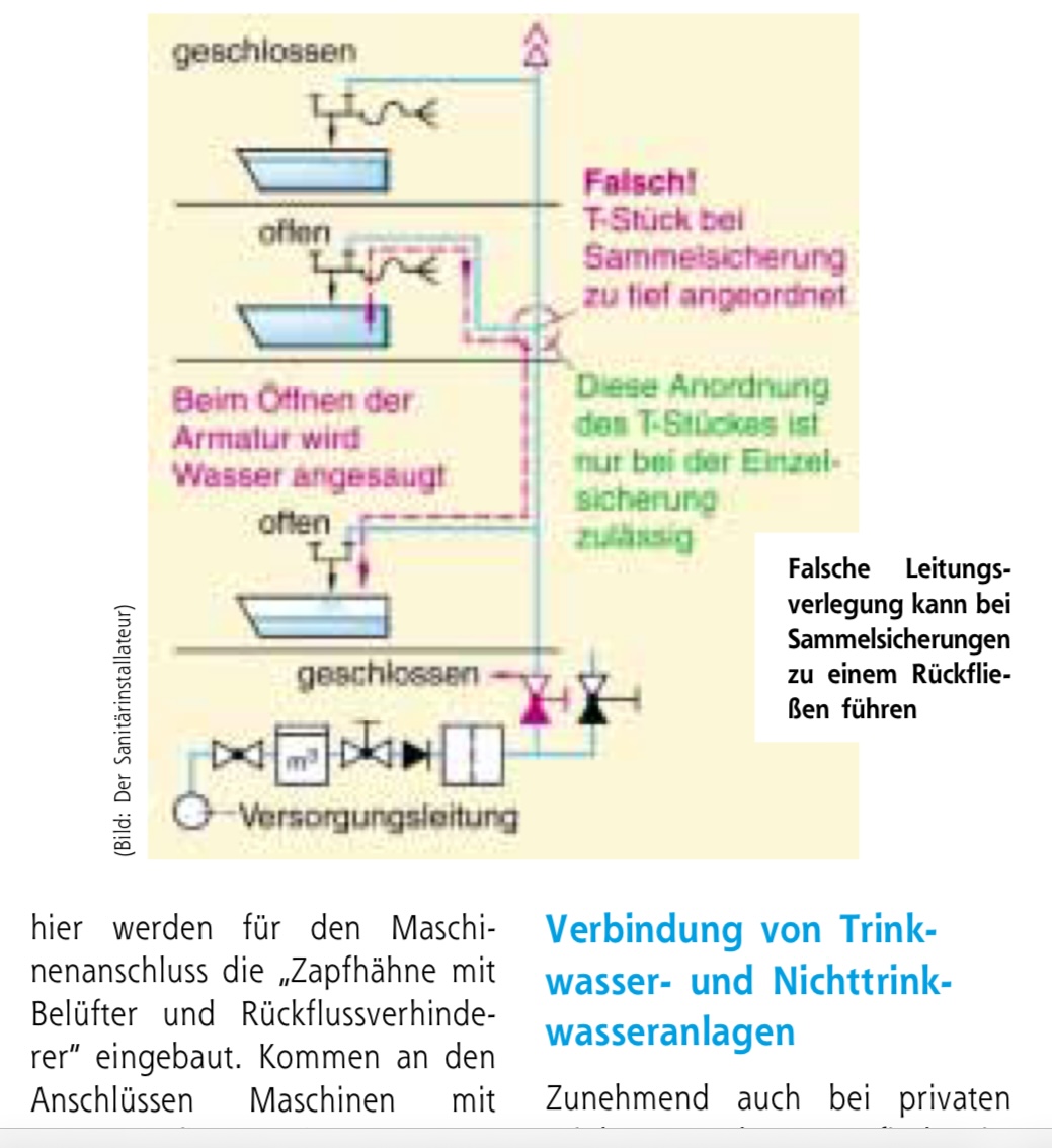

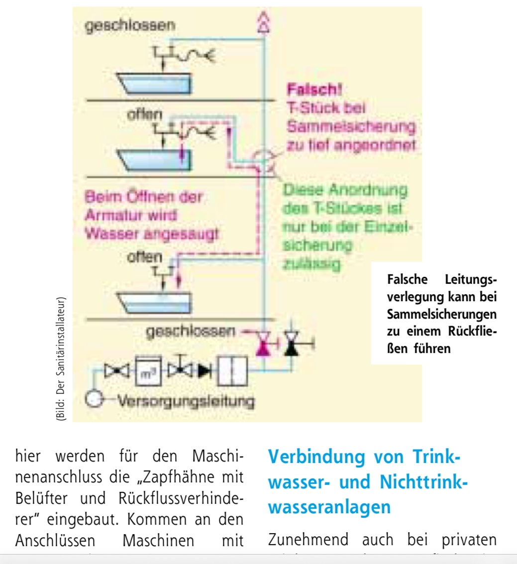

    Ich wüsste keinen Grund, warum die Leitung höher gezogen werden sollte als die höchste Zapfstelle.
    Mir scheint hier ein Missverständnis vorzuliegen. Bei einem freien Auslauf muss dieser (also die Stelle an der das Wasser die Leitung verlässt und das erste Mal seit dem Wasserwerk wieder an Licht und Luft kommt) entsprechend höher liegen als das Wasser darunter ansteigen kann. Dabei geht es auch weniger darum, dass Wasser in die Leitung zurück gesaugt würde, als vielmehr darum, dass Keime aller Art den Weg ins Rohrnetz finden könnten, was diese unter Umständen auch gegen die Fließrichtung schaffen.

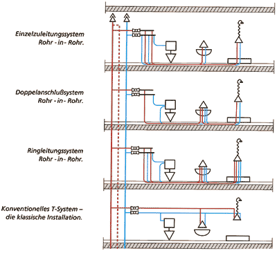

    Das ist alles richtig was du sagst. Ich sehe aber solche Schema als Beispiel. Du siehst dass die Leitung immer höher ist.

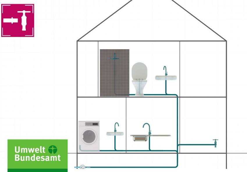

    Nein, ich sehe Schemata. Da passt bei den Zeichnungen einfach nicht anders, um es ordentlich darzustellen.
    Ein Zähler für was? Du machst zwei Stromverteiler bzw. startest im Anschlussraum und machst zwei Unterverteilungen. Also kannst Du auch zwei Stromzähler einbauen, wenn Du vermietest. Beim Wasser sind es halt auch zwei Zähler - einer offiziell und ein "privater" Zweitzähler für die zweite Wohnung.
    Mann, zieh mal den Stock aus dem A... und sei pragmatisch. Kannst auf die Foristen hören oder Du machst das, was Du persönlich für richtig hältst und was Dir dann Dein Installateur auch teuer in Rechnung stellt.
    Was ist damit vom Umweltbundesamt? Wo sind die hochgesetzten Leitungen?

    Danke für die Bilder. Das überzeugt mich, dass Option A in Ordnung ist
