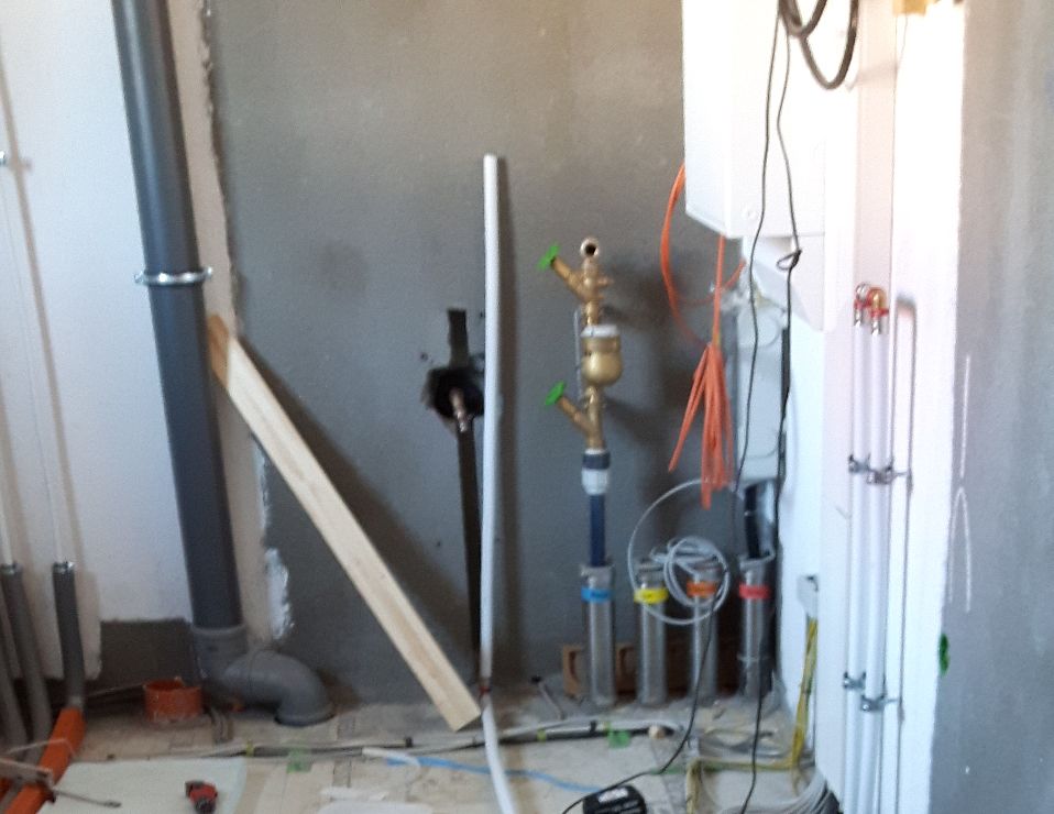

    Moin, ist wie bei uns.
    Dort wurde die Trinkwasserleitung auch durch den MSH eingeführt. Die Wärmeversorgung für die LWWP wurde separat eingeführt.
    Dafür ist der MSH ja gedacht.

    Danke für das Bild!
    Habe heute mit dem Versorger telefoniert. Der Versorger war auch erstaunt und empfiehlt eigentlich Mehrspartenhauseinführung oder Einspartenhauseinführung.
    Den Anschluss über einen "blauen Leerrohrbogen" wie das mein GÜ vorsieht, sei nicht üblich und so etwas stellt auch der Versorger nicht zur Verfügung wie vom GÜ gefordert.
