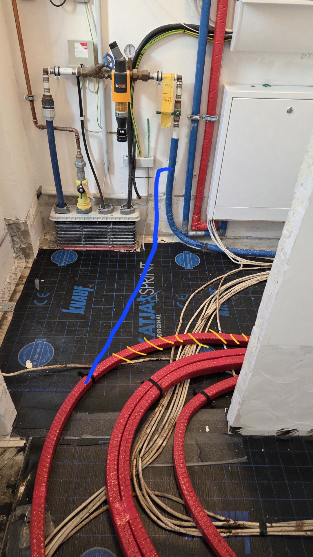

    im Einfamilienhaus (Neubau) wurde nun eine zusätzliche Trinkwasser-kalt-Leitung zum Küchen-Waschbecken gelegt. Als Ziel war besprochenen, dass dieses Trinkwasser-kalt möglichst frisch und möglichst wenig erwärmt ist.
    Spricht technisch etwas dagegen, diese "Direktleitung zum Küchen-Waschbecken" möglichst früh abzuzweigen aus der noch dicken Hauptleitung gleich nach dem hausinternen Haupthahn, welcher nach dem Sandfilter und nach dem Hausanschluss (und damit auch weit nach der außenliegenden unterirdischen Wasseruhr und Schieber des Versorgers) liegt? Diese "Hauptleitung" hat dort ca. 26 mm Durchmesser (Mehrschichtverbundrohr mit Pressfittingen). Abzweig z.B. mit Pressfitting-T-Stück - 26 x 3,0 - 16 x 2,0 - 20 x 2,0mm für MV-Rohr - also 26 mm durchgehend, 16 mm abzweigend (oder ähnlich).

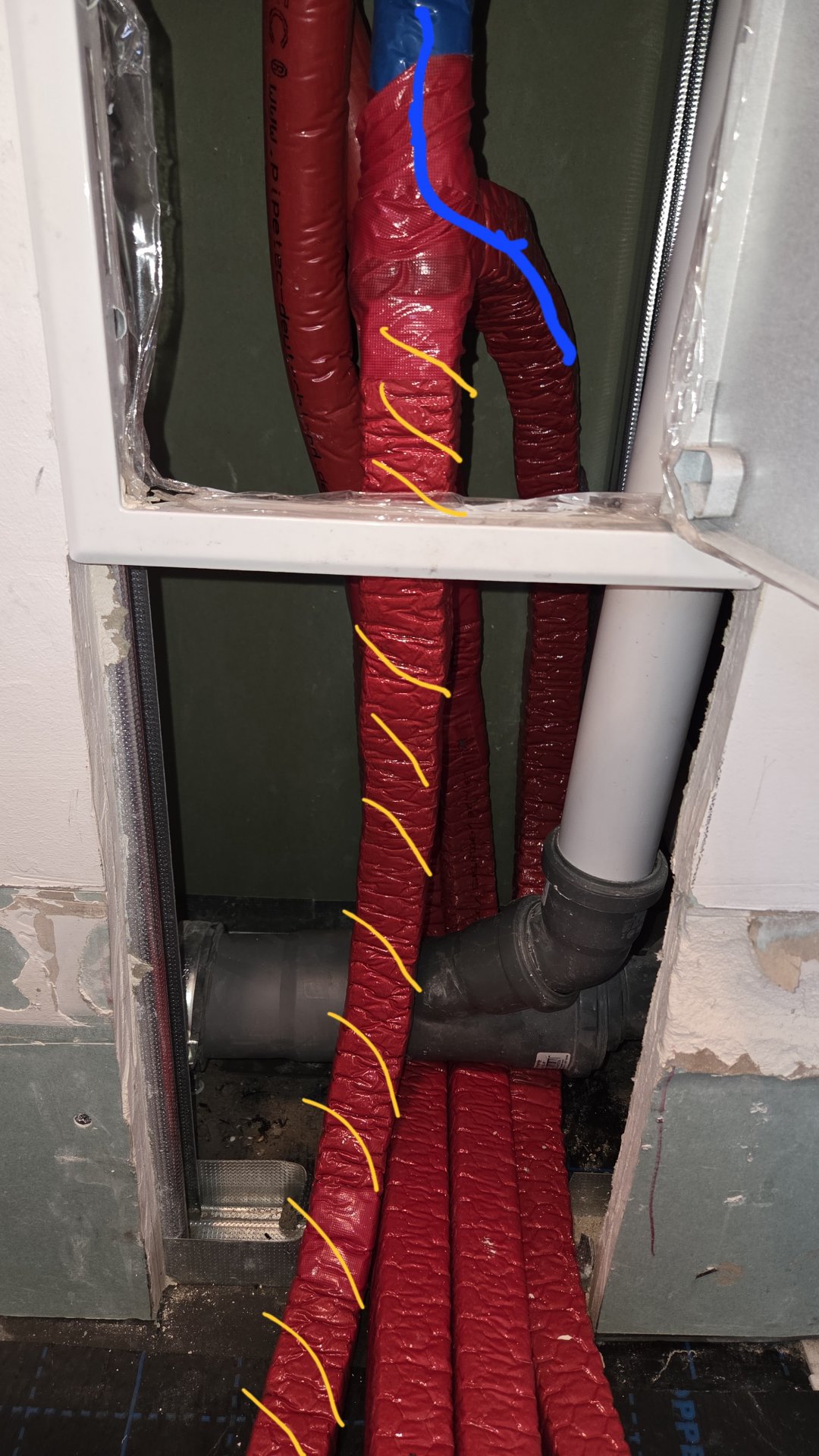

    Jetzt hat der Sani diese neue Leitung mit leider wieder etwas Umweg verlegt. Sie zweigt derzeit im Trockenbauwand-Schacht ab, wo viele Abzweigungen sind - Richtung obere Etage, WC, WC-Waschbecken. Der Schacht erwärmt sich jedoch durch TW-warm und TW-warm-Zirkulation. Außerdem liegt seine neue Leitung auf diesem Umweg schon wieder sehr nah an den warmgehenden TW-warm-Leitungen beim Trockenbauwand-Durchgang sowie im Boden des Hausanschlussraumes. Die ursprünglich für Küche Waschbecken & Geschirrspüler installierte Trinkwasser-kalt-Leitung, die nun nur noch im Küche-Geschirrspüler endet, wird mit weitem Weg durch die gesamte Etage durch zwei Außenwasserhähne an gegenüberliegenden Hausseiten durchgeschleift - und lag ursprünglich zu nah an den warm zirkulierenden Trinkwasser-warm-Vorlauf und Trinkwasser-warm-Zirkulation. Das führte zu unzulässiger Erwärmung des Trinkwasser-kalt - mit Nicht-Einhaltung 30 Sekunden Regel, Hygiene-Einbußen und Komfort-Einbußen, da erst nach 50 Sekunden Ablaufen lassen dann kühles Trinkwasser kam. (Alle anderen denkbaren Fehlerquellen wurden untersucht und ausgeschlossen.)
    Es geht nur um die Frage, ob die Idee der sehr frühen Abzweigung der Direktleitung von der Hauptleitung irgendwelche technischen Probleme verursachen könnte. Ob irgendwas zu beachten wäre, so ähnlich wie: Beruhigungsstrecke. Strömungstechnisch. Früh abzweigen nicht erlaubt, nicht üblich. Und so weiter.

    , ob das Blödsinn ist. Antwort Ja!
    Sowas passiert, wenn Kunden, die meinen überall und in jedem Fach mitreden zu müssen auf einen Installateur treffen, der seit seiner Lehrzeit vor fünfzig Jahren keine Weiterbildung besucht hat.
    Hier wird gegen das Minimierungsgebot verstoßen, gegen den Schutz des Trinkwassers vor unzulässiger Erwärmung, gegen die Forderung nach häufigem Wasserwechsel uswusf.
    Ich werde jetzt nicht alle Regelungen aufzählen. Sowas hebe ich mir für meine honorarpflichtigen Gefährungsanalysen auf.

    Hallo "Fred Astair", danke für den Kommentar.
    Was ist mit Blödsinn gemeint: Die ursprüngliche Situation mit Erwärmung des Kaltwassers. Die jetzige Lösung mit schon wieder Umweg. Oder meine Idee, der kürzeren Verlegung mit frühem Abzweig. - Von mir als Kunde sind lediglich das Drängen auf kurze Leitungslängen, und die Idee, seine jüngste Lösung noch abzuändern auf den kürzeren Weg mit früher Abzweigung. - Alles andere ist das Werk von Bauträger, der nicht nachdenkt und seine Gewerke nicht ausreichend anleitet und kontrolliert - sowie seinen teils eilig engagierten Unterauftragnehmern, die gedankenlos irgendwie vor sich hin bauen. Ich hatte auch einen "fünfzig Jahre Erfahrung" baubegleitenden Sachverständigen damals. Trotzdem solche Probleme.

    Der Bauträger plant da kaum etwas beim preisgetriebenen EFH, bestenfalls wo ein Installationsschacht und Deckendurchbruch hin muss. Die Installationsplanung überlässt er dann dem ausführenden Unternehmer, der sie wenn es schlecht läuft dann mit der Rohrschere und der Presszange in der Hand vor Ort vornimmt.
    Ist der Hausanschlussraum in diesem Haus wirklich so klein, dass alles so mehrlagig an die Wand genagelt werden musste ? Telekom-Anschlusspunkt hinter dem Hauptabsperrhahn ... der Rückspülfilter und Druckminderer tropft bei Leckage direkt in die Hauseinführung... Potentialausgleichsschiene schlecht zugänglich ... Katja Dampfsperre knapp vor der Wand abgeschnitten und keine Anbindung an Mauersperrbahn (gibt es überhaupt eine ?) das ist schon ein bisschen unglücklich gelaufen hier würde ich sagen...
    Kommt mir vor wie ein Suchbild ... sorry wenn ich das so sage.
    seaway, Jo Bauherr und simon84 gefällt das.

    Liegt da eigentlich die Wasserleitung an der Gasleitung an?

    Habt vielen Dank für eure Einschätzungen, Anmerkungen und wichtigen Hinweise auf weitere Themen! Ich werde diese prüfen, ob man da was tun kann/muss. Mauerwerkssperrbahn mit ihrem Überstand liegt da; nur hell geworden bei deren Verputzen/Malern. An diese wird die Katja Sprint-Bahn diese Mal auch richtig rangeklebt. Auf die Ausführung hatte ich keinen Einfluss. Es ist aus der Corona-Zeit und Bauträger wollte versuchen, pünktlich fertig zu werden und holte eilig weitere Subs (ohne Druck von uns, und ohne mit uns zu sprechen, ob "Ein bisschen später, aber dafür ordentlich ausgeführt" uns nicht lieber gewesen wäre). - Wobei der Wasseranschluss des Versorgers sowie Zweifel an der Estrich-Feuchte es dann trotzdem verzögerten. Der Bauträger und sein Sanitärer sagten nun heute, sie würden es anpassen und als frühen Abzweig bauen. - Danke euch.
