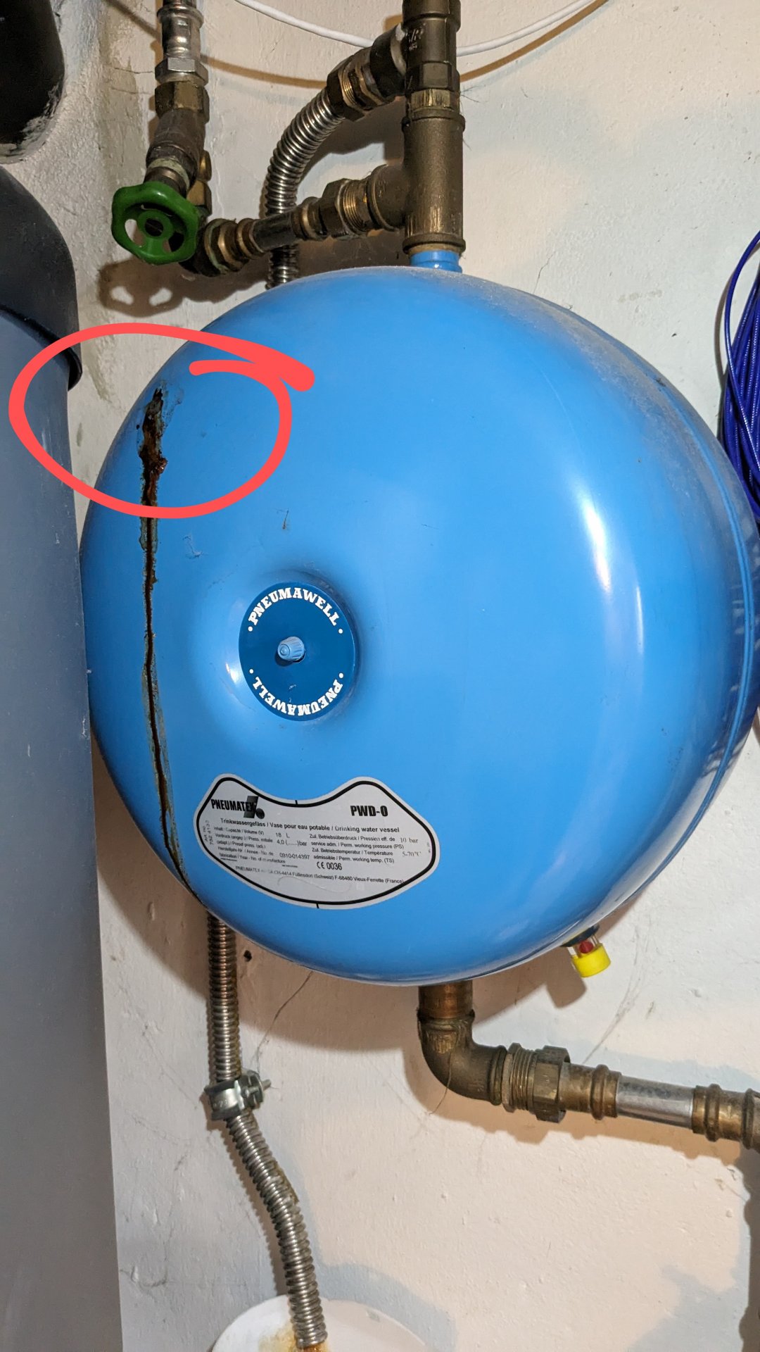

    bei mir gab es heute eine (kleine) Überschwemmung im Heizungskeller. Das Trinkwassergefäß ist durchgerostet und es tropft (ca. 1 Tropfen pro Sekunde) aus einem Loch (siehe Markierung).
    Gut... Installateur ist informiert und das Ding wird hoffentlich nächste Woche schnell ausgetauscht.
    Was mich aber wundert: wie kann so ein Teil in einem Trinkwasserkreislauf durchrosten? Ist das ein übliches Fehlerbild?

    Ja , zudem verkehrt montiert und vermutlich auch nicht gänzlich durchspült und kein Edelstahl, entweder stehend oder hängend , die Montageposition bei dir ist axial , ich kenne keines was ohne mechanische zusätzliche Förderung axial befestigt wird bzw für dein häusliches TW zugelassen ist.

    Da muss ich widersprechen das PWD-O 18H ist durchströmt konzipiert und für Trinkwasser zugelassen
    Qualitativ hochwertiger Markenhersteller
    allerdings bin ich auch kein Fan von den Dingern und ein normales tröpfelventil wäre besser
    der Schaden ist untypisch
    Sicher dass nicht das Ventil darüber undicht ist und über Jahre drauf getropft hat, bis es von außen durchgerostet ist ?

    Sicher , aber nicht mit Montage in dieser Position , wie willst denn so selbst wenn ein entsprechender Anschluss zur Durchströmung dabei ist , Sicherstellen das soweit es geht voll gefüllt ohne Luftsammlung das funktioniert, vom eventuellen Rückschlag in der Leitung abgesehen, kann ein Fehler in der Beschichtung innen sein , ich habe nicht nachgesehen aber nehme an Emaille.

    Ja, ich hab heute früh extra nochmal nachgeschaut, aus der Perspektive von Foto ist es nicht erkennbar. Das Ventil drüber liegt nicht über dem Behälter. Und die Wand drüber hat bloß ein paar Elektroleitungen.
    Also kommt es sicher von innen.
