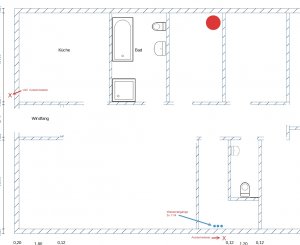

    Hallo Leute,
    ich habe in meinem Haus (Neubau) nach dem Wasserfilter und Druckminderer 3 Abgänge mit je 1 1/4 Zoll.
    1 Abgang ist mit einem Extra Rückschlagventil für den Heizungsanschluss ausgestattet.
    Der Installateur meinte, dass er an diesem Abgang den Brauchwasserspeicher anschliesst.
    Am zweiten Anschluss will er dann die Trinkwasserleitung anschliessen, um Badewanne, Waschtisch etc. extra zu versorgen. Da aber die meisten Verbraucher auf der anderen Hausseite liegen, muß er so das 32x3 Rohr doppelt verlegen.
    Bei meinem Nachbarn aber wurde nur 1 Kaltwasser-Leitung zum Brauchwasserspeicher gelegt, und kurz vorm Brauchwasserspeicher ein Abgang für die Kaltwasserversorgung für Badewanne, WC, Spüle etc.
    Was ist denn nun richtig, bzw. wie wird es denn gewöhnlich gemacht?

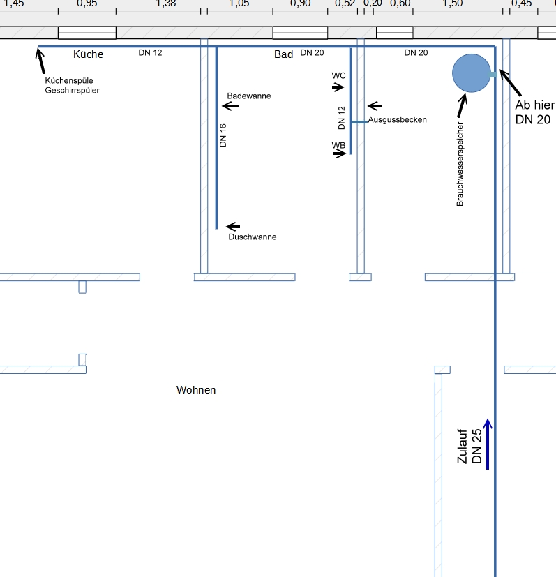

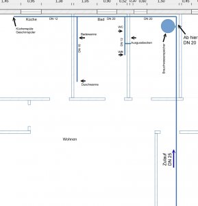

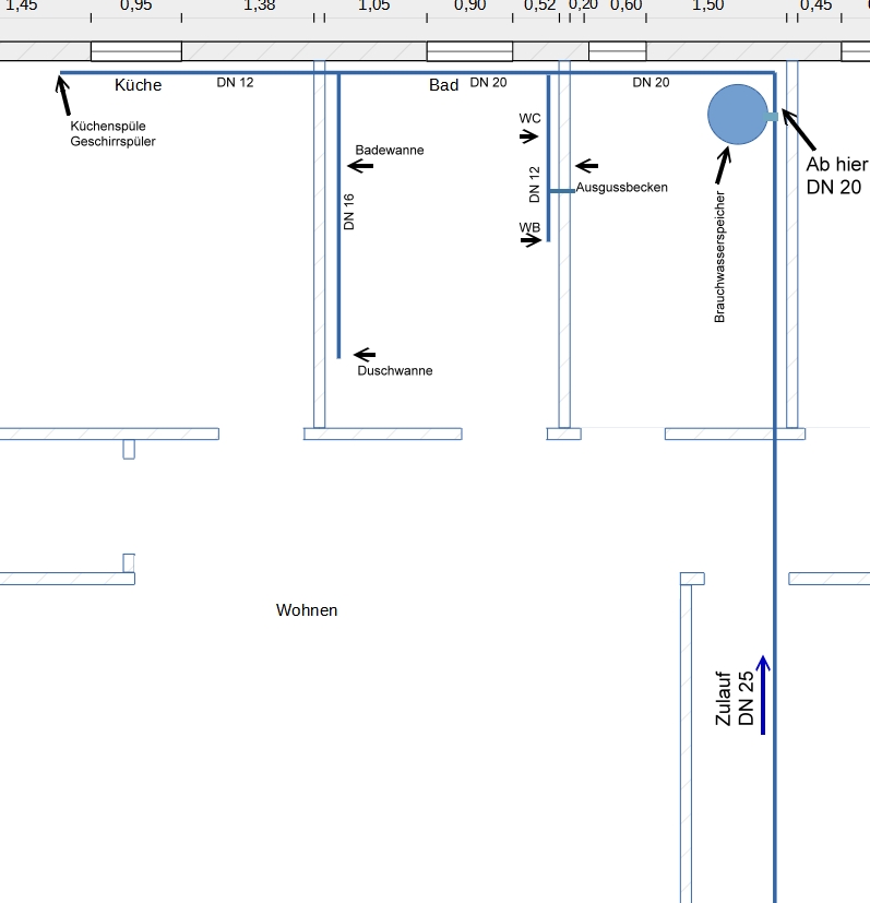

    Hatte soeben ein Gespräch mit dem Installateuer. Er meinte, er könne es auch ohne zweite Kaltwasserleitung machen wenn mir das genügt und hat mir nun diese Skizze gemacht
  6. #6 Fred Astair, 25.08.2023
    12.890
    6.722
    Viel zu viele Stichleitungen.
    Gib mir mal ein paar Angaben:
    - Wasserdruck am HA ( vor dem Druckminderer)
    - Größe u. Typ des WW-Bereiters
    - Bautenstand des Neubaus (Estrich, unterkellert etc.)
    - Alles auf einer Ebene
    - Genaue Bezeichnung Wannenarmatur u. Duscharmatur
    - Entwässerung schon gelegt?
    Dann versuche ich mal nachzubessern.

    Da bin ich gespannt
    Wasserdruck am HA 6bar
    Zulauflänge vom HA bis Brauchwasserspeicher 9m
    Länge vom Brauchwasserspeicher bis Küchenspülenmanschluss 7,5m
    WW-Bereiter 200L: EV-S200HP mit 1 Wärmetauscher ODER WH-ADC0309J3E5C (ergibt sich erst kommende Woche)
    nicht unterkellert
    noch kein Estrich, es kommt FBH mit Zementestrich drauf
    alles auf einer Ebene
    Wanne: HG Logis 71407000 + HG Logis 71410000
    Dusche: HG Logis 71407000 + Kopfbrause Croma 220

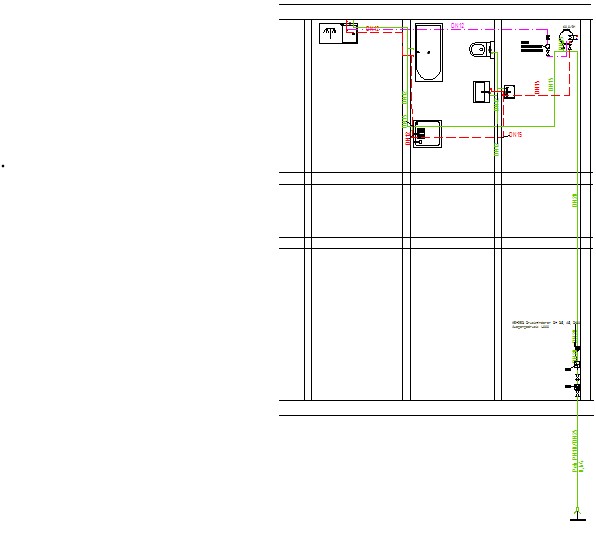

  8. #8 Fred Astair, 25.08.2023
    12.890
    6.722
    Hab ichs mir doch gedacht. Der Mann baut sonst Kraftwerke und Fernwasserleitungen.
    So sehen die Dimensionen schon vernünftiger aus.

    Vielen Dank mal....
    Wie kann ich mir das in Originalgröße runterladen?
    Die Zahlen sieht man sonst nicht mehr beim Vergrößern.
  10. #10 Fred Astair, 25.08.2023
    12.890
    6.722
    Ich hatte vorhin auf die Schnelle nur einen Screenshot gemacht
    Stelle es später nochmal größer ein.

  11. #11 Fred Astair, 25.08.2023
    12.890
    6.722
    Jetzt sollte das PDF klappen.

    Vielen Dank, jetzt sieht man es viel besser.
    Ich hab mal in die Beschreibung der iBox geschaut.
    Hiernach müsste man die iBox (für die Badewanne) bei meiner Armatur und deren Schema für Badewanneneinlauf mit Handbrause wie folgt anschliessen:
    Kalt- und Warmwasser mit DN15, Wanneneinlauf mit DN 20, und die Brause wiederum mit DN15.
    Am BW-Anschluss haben wir laut der Skizze 2x DN12 zur Verfügung.
    Wie sind die Vorgaben/Empfehlungen des Herstellers zu werten?
  15. #15 Fred Astair, 25.08.2023
    12.890
    6.722
    Die Hersteller legen ihre Anschlüsse nach dem Mindestewasserdruck von 1 bar aus.
    Du hast einen ziemlich hohen Druck, der noch reduziert werden muss.

  20. #20 Rasslbutz, 26.08.2023
    Rasslbutz
    Rasslbutz
    02.11.2018
    88
    Tischler
    Bonn
    Ja, stimmt, ich habs deswegen nicht angegeben, weil ich das Aussenwasser an einem anderen Abgang anschliessen wollte - wegen Abdrehen und entleeren für den Winter. Ich hab ja noch 2 Abgänge übrig.

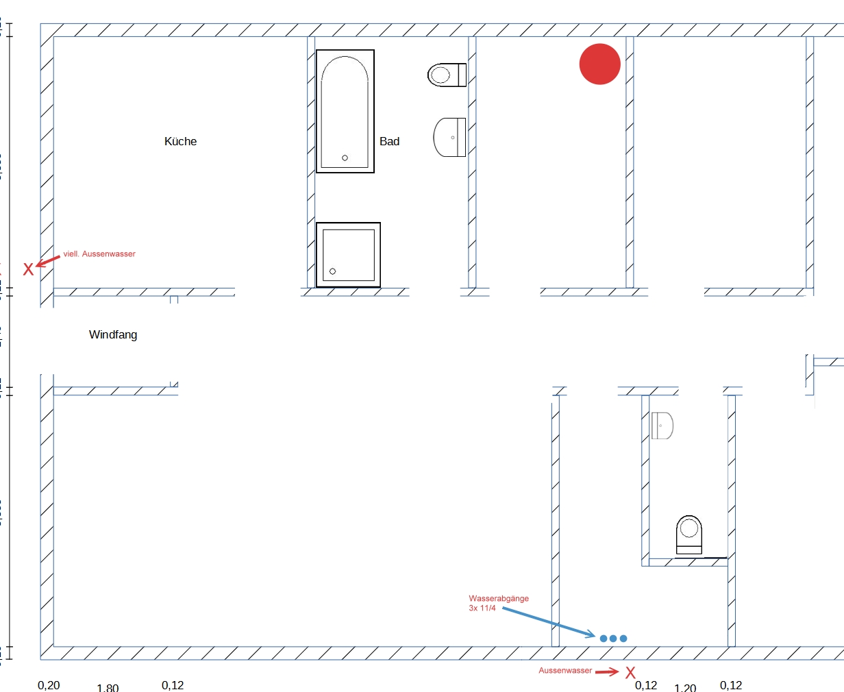

    Vielleicht mache ich auch 2x Aussenwasser hin, 1x neben Terrasse und 1x neben Haustür siehe nächstes Bild und rotes Kreuz.
    Im Plan aber habe ich gesehen, dass da, wo die Küchenspüle angeschlossen ist ja noch die Spülmaschine hinkommt.
    Und Sorry: Das WC wurde auf meinem 1.Bild wurde rechts leider anbgeschnitten :-(
    Das Kaltwasser kann man ja vom vorbeilaufenden DN20 nehmen, wie sollte man dann am besten das Warmwasser fürs kleine Gäste WC Waschbecken anschliessen?
